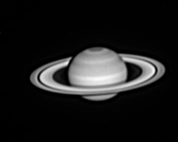

In einer parallel laufenden Diskussion haben wir anhand einer Aufnahme aus der Nacht vom 2./3. Juni über die Sichtbarkeit von Schattenrändern auf dem Ringsystem und auf dem Planeten selbst gesprochen. Die Bildbearbeitung erforderte für die Schattendemonstration keine besondere Sorgfalt.
Nun habe ich versucht, aus denselben Videodaten noch ein wenig mehr herauszuarbeiten und insbesondere auch nach Monden zu suchen. Dabei konnte ich zu meiner Überraschung innerhalb des relativ begrenzten Gesichtsfelds nicht weniger als fünf von ihnen aus dem Untergrund des Rot-Videos mittels starker Bildaufhellung herausfischen. An die Stelle des aufgehellten Planeten habe ich dann einfach die normal bearbeitete Version hinein kopiert. Das kam dann so heraus:
Link zur Grafik: http://www.astro-vr.de/conv_Drizzle15_Sat_231533_g3_ap4_R_p80lumi_Gr075s500_mitRGB_fs120_0-70Kg075_G095_5Monde_B720_ML240GM52BM52.png
Bei den Monden handelt es sich laut CalSky um (von links): Enceladus (12 mag), Dione (10.6 mag), Mimas (13.1 mag), Tethys (10.5 mag) und Rhea (10 mag).
Was man hier im Bild von den Monden sieht, sind natürlich keine echten Abbildungen. Dazu reicht das Auflösungsvermögen meines 10"-Spiegels gar nicht aus. Die Flecken sind vielmehr jeweils als der Querschnitt des zentralen Beugungspeaks zu interpretieren, den das Licht des entsprechenden Mondes in der Bildebene des Teleskops auslöst. An der Sichtbarkeitsgrenze, wie etwa bei Mimas, ragt nur die feine Spitze des Peaks aus dem Untergrund. Bei den helleren Monden ragen die Peaks weiter heraus, so dass auch deren tieferliegender, größerer Querschnitt sichtbar wird.
Weitere Daten teile ich bei Interesse gerne mit.
Gruß, Jan

Hallo Jan,
Tolles Ergebnis und vielen Dank für die technischen Hintergrund Informationen.
Gruß Jens

Hallo Jan,
und ob das interessiert, denn es ist alles andere als einfach, überhaupt die Monde einzufangen. Du hast hier blitzsaubere Arbeit abgeliefert. Danke für Deine Erläuterungen hierzu!
Tobias

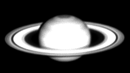

Bevor dieer Saturn hier endgültig in der Versenkung verschwindet, möchte ich noch auf eine Beobachtung aufmerksam machen, die ich anfangs spontan in die Kategorie "Artefakte" einordnen wollte, und die nun - für mich überraschend - doch eine Erklärung gefunden hat. Es handelt sich um die offensichtlich von der Kreisform abweichende Umrandung der dunkel gefärbten nördlichen Polkappe. Diese würde ich nunmehr in der Tat der hexagonalen Form des nördlichen Polkappenwirbels zuordnen, die anscheinend erst vor wenigen Jahren durch verschiedene Raumsondenaufnahmen bekannt geworden ist.
Gruß, Jan
P.S. - Inzwischen ist es offenbar an der Universität Oxford gelungen, das Sechseck-Phänomen als dynamisch stabile Ausprägungsform einer rotierenden Flüssigkeit im Labor nachzubilden.

Vielleicht heben sich in dieser kontrastverstärkten Ausarbeitung des Summenbilds aus dem Rot-Video die Ecken der dunklen Polkappe im Vergleich zu den gleichmäßig verlaufenden südlicheren Bändern auf dem Planeten besser ab:
Link zur Grafik: http://www.astro-vr.de/conv_Drizzle15_Sat_231533_g3_ap4_R_p80lumi_dSinc120_wD2400_0-70Kg100_Hexagon.png
Noch klarer wird die Sechseckform in einer bei ALPO-Japan veröffentlichten Aufnahme von Akahiro Yamazaki sichtbar, die nur 16 Stunden bzw. 9,1 "Ecken" später entstand als meine.
Gruß, Jan

Nach kritischen Fragen eines aufmerksamen Astrokollegen über PN habe ich jetzt nochmal den ganzen Planeten aufs Korn genommen:
Link zur Grafik: http://www.astro-vr.de/conv_Drizzle15_Sat_231533_g3_ap4_R_p80lumi_dSinc120_dSinc150_Gs500_5K-45Kg060.png
Demnach vermute ich, dass die dünnen Linien in den Ansen eher als Artefakte im Zusammenhang mit den jeweils links angrenzenden Schattenkanten zu interpretieren sind. Der Abstand der dünnen Linie vom äußeren Rand des A-Rings auf der linken Seite liegt im übrigen weiter vom Rand weg als man das von Aufnahmen mit sichtbarer Encke-Teilung kennt.
Gruß, Jan
Um herauszufinden, an welcher Stelle die Artefakte möglicherweise entstehen, habe ich eben das komplette Original-Video vor (!) dem Stacken in AS!2 mittels VirtualDub um 90° gedreht. Da die Artefakte an gleicher Stelle erscheinen wie beim nicht rotierten Video, nehme ich an, dass sie bereits in der Kamera entstehen und nicht erst infolge der anschließenden Bearbeitungsprozeduren.
Gruß, Jan
