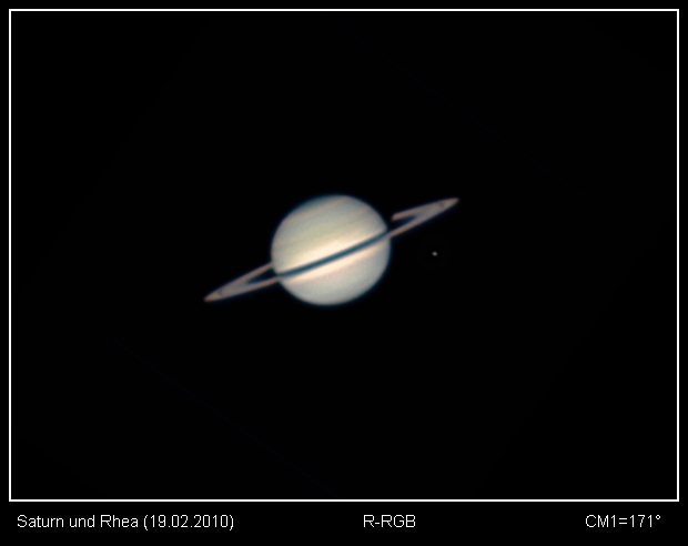

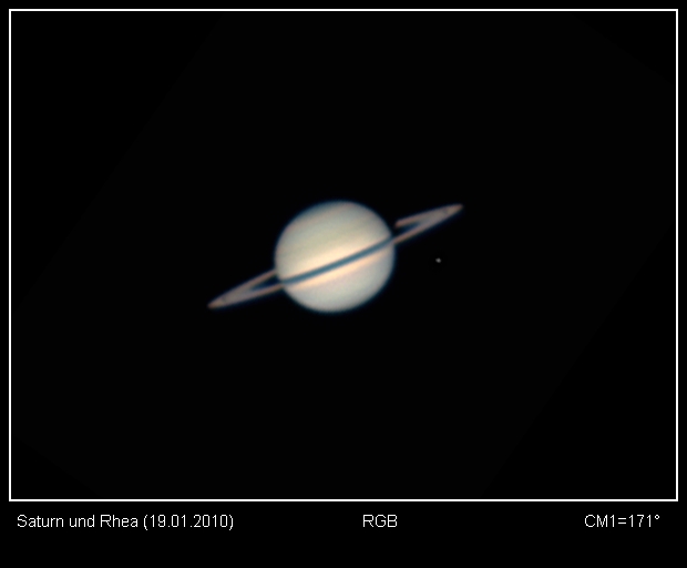

Heute früh sah ich so komische helle Punkte am Himmel und da erinnerte ich mich an längst vergessene Tage... :/
Deshalb gabs 1st light meiner modifizierten Toucam (ICX618) in Verbindung mit meiner Aufnahmesoftware. Im Vergleich zum ICX098BL ist der Empfindlichkeitsgewinn deutlich. Früher konnte ich den Blaukanal bei 1/25s und 100% Gain nie ausbelichten. Mit dem ICX618 gehts das jetzt bei vollem Gain sehr gut. Zu bemerken auch, daß keine Geisterbilder o.ä beim Schärfen auftraten, die Modifikation also scheinbar gut funktioniert.
Link zur Grafik: http://www.wonderplanets.de/Saturn/2010/Sat_190110_RGB.jpg
Link zur Grafik: http://www.wonderplanets.de/Saturn/2010/Sat_190110_RRGB.jpg
Rechts ist Rhea zu sehen, gleichzeitig fand auch ein Dione-Schattenwurf statt, der jedoch wegen des nur durchschnittlichen Seeings nicht nachweisbar war.
10" Nasmyth-Cassegrain und modifizierte Toucam (ICX618)
RGB (jeweils 600/2000 Bilder addiert)
Seeing: 5/10
Viele Grüße & CS,
Torsten

Glueckwunsch zum tollen Saturn, die modifizierte ToUcam macht sich ja bestens. Wie lange bzw. kurz konntest Du den Rotkanal belichten?
Wow, bei Euch "unten" gab's Sterne zu sehen, hier leider nur Dauerbewölkung und Sprühregen, aber das wird noch...

Wann ist das Bild den aufgenommen. Ich nehme an, bei Dir wars noch ein wenig länger offen als bei mir, wo es gegen 5 Uhr zuzog.

Belichtung Rotkanal waren 1/25s bei ca. 50% Gain. Ich glaube die 1/25s aus dem Toucam-Dialog sind nicht richtig. Bei 10fps sind das real wahrscheinlich 1/10s.

schöner Saturn! Die Cam macht sich gut!

Glückwunsch auch von mir zur tollen Saturnaufnahme. Der Gewinn an Empfindlichkeit ist sehr deutlich, das merkt man auch an Rhea, die hell neben dem Planeten sichtbar ist.
Da bin ich mal gespannt, was bei gutem Seeing im Frühjahr möglich ist.

Der R-RGB ist schon hart am Helligkeitsmaximum, der RGB ist super eingestellt! Auch die Farbe wird anscheinend gut aufgenommen.
