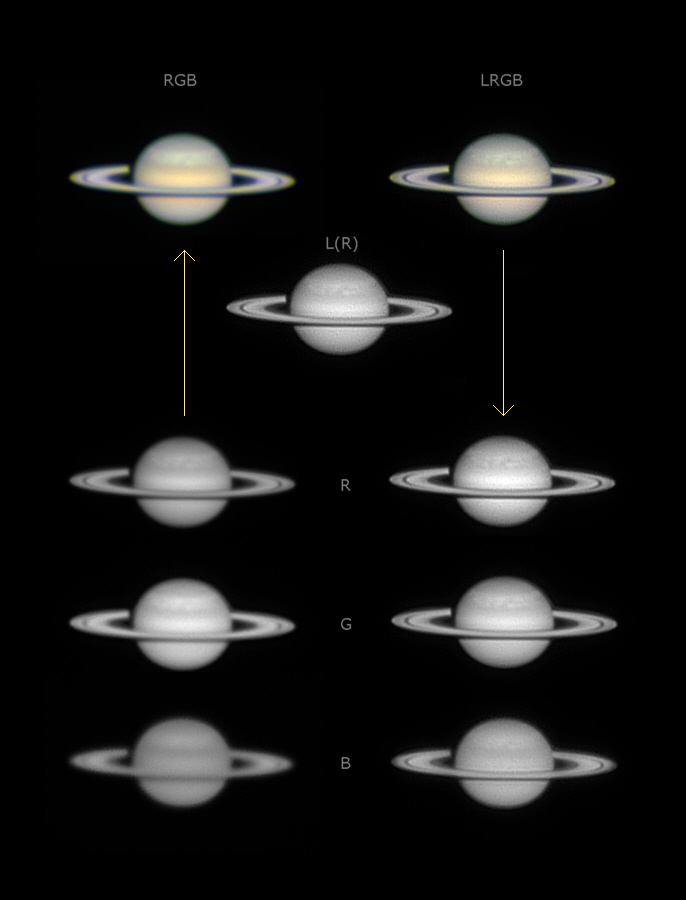

Jan_Fremerey
Hallo Torsten,
Deine Bemerkung bezüglich des Blaukanals hat mich gestern veranlasst nachzuschauen, wie der denn bei meinem Bild aussah, und ich war in der Tat einigermaßen erstaunt über dessen schlechte Qualität - siehe linke untere Ecke in dieser Zusammenstellung:
Link zur Grafik: http://www.astro-vr.de/RGB-Vergleich_110601_5.jpg
Die Zusammenstellung zeigt auf der linken Seite die Komponenten, aus denen das RGB (ganz oben) zusammengesetzt ist, in der Mitte den voll ausgearbeiteten Rot-Kanal, der als Luminanz-Komponente dient, und rechts das fertige LRGB (oben) mit seinen RGB-Komponenten, wie man sie durch Farbzerlegung des fertigen Bildes gewinnt. Dort profitiert der Blaukanal dann offenbar gehörig vom Luminanzbild.
Am Ende bleibt festzustellen, dass die magere Qualität des Blaukanals hier gar nicht von so gravierender Bedeutung war. Allenfalls die von Tommy angemerkten gelben Flecken in den Ansen kann man den an diesen Stellen sichtbaren Einbrüchen im Blausignal anlasten.
