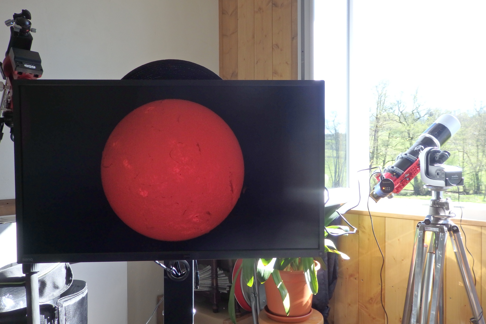

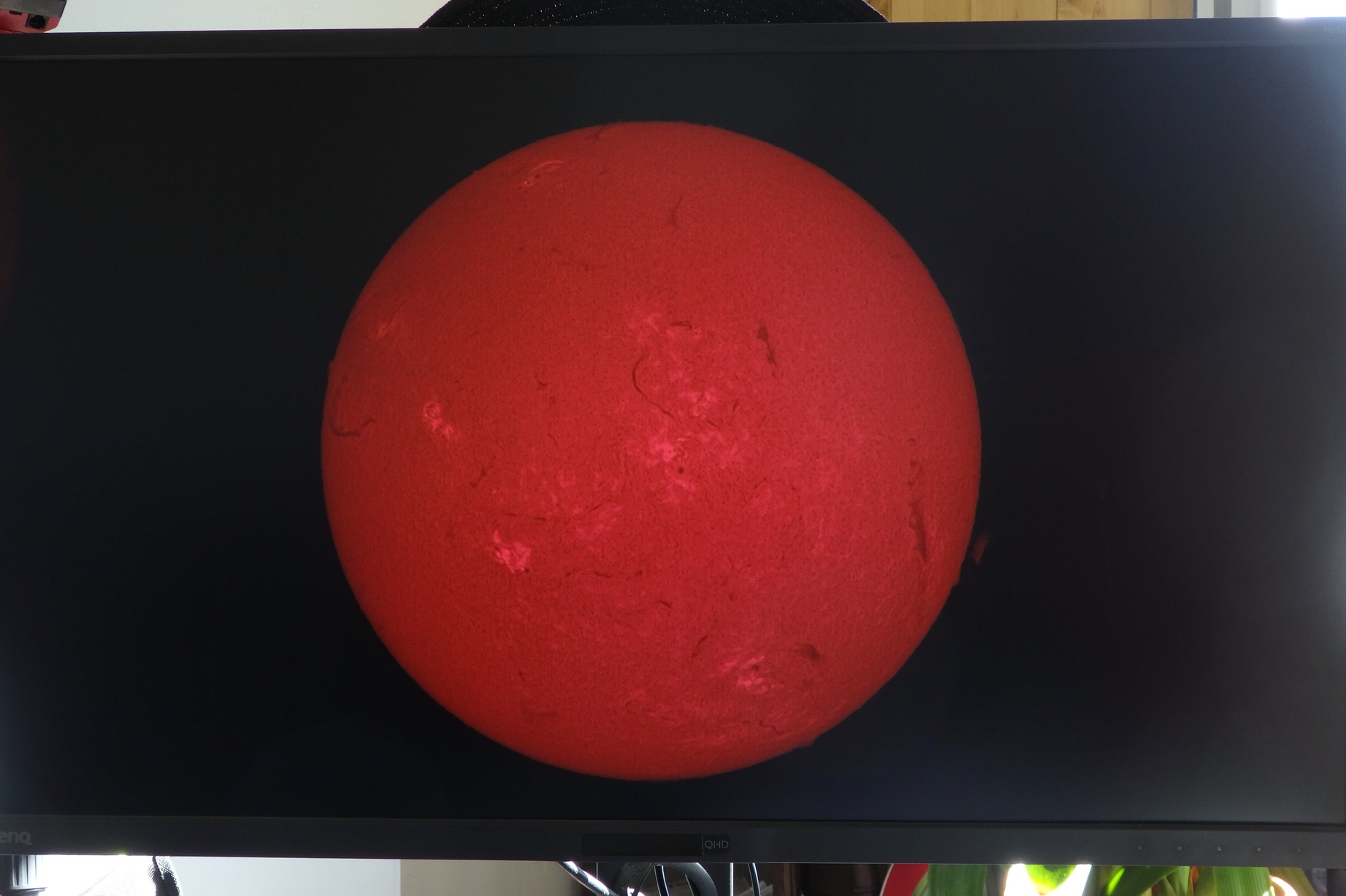

in Zukunft möchte ich die Straßenastronomie also die Sonnenbeobachtung für das Publikum etwas vereinfachen. Nach meiner Erfahrung ist es für Leute welche zum ersten Mal die Sonne mit Fernrohr sehen schwierig das Bild scharf zu stellen oder auf Details zu achten oder schlicht auf der Sonne im H-alpha Licht überhaupt Besonderheiten/Details zu erkennen. Also empfiehlt sich die Video Beobachtung und das Equipment dazu soll kompakt mobil sein mit Stromversorgung über eine große Powerbank (Fox Halo Power 96k).
Meine Forderung war eine hochauflösende Kamera mit der Möglichkeit ein Livebild ohne Computer direkt an einen Bildschirm via HDMI Kabel zu übertragen. Wenn das gut klappt soll ein kleiner 7...10zoll Sonnenlicht- bzw. tagesltauglicher Bildschirm angeschafft werden mit min. 2000nits Helligkeit.
Nach Recherche und Vergleichen von Kameras aus dem Mikroskopie Bereich bin ich bei AliExpress fündig geworden und kaufte die "MECHANIC MOS 4K Pro" Kamera mit Sony IMX678 Sensor (knapp 120 EUR). Der 1/2" Sensor hat 2my Pixelgröße und mit der Bayer Matrix und dem HDMI Ausgang mit 3840x2160 Bildpunkten und 30FPS Übertragung noch genügend Auflösung. Die Stromversorgung geht prima via USB-C, also Powerbank tauglich.
Erstes Fazit: Es funktioniert prima, die Sonne live auf 32" Bildschirm und ne Tasse Kaffee dazu.:y::)

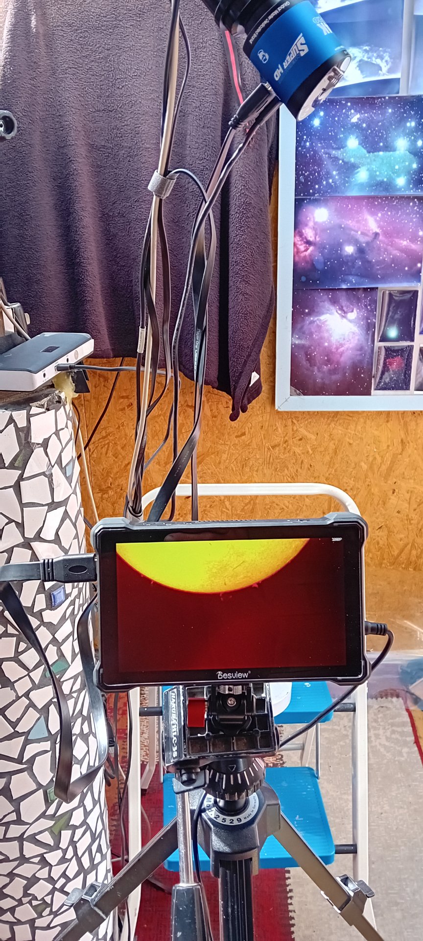

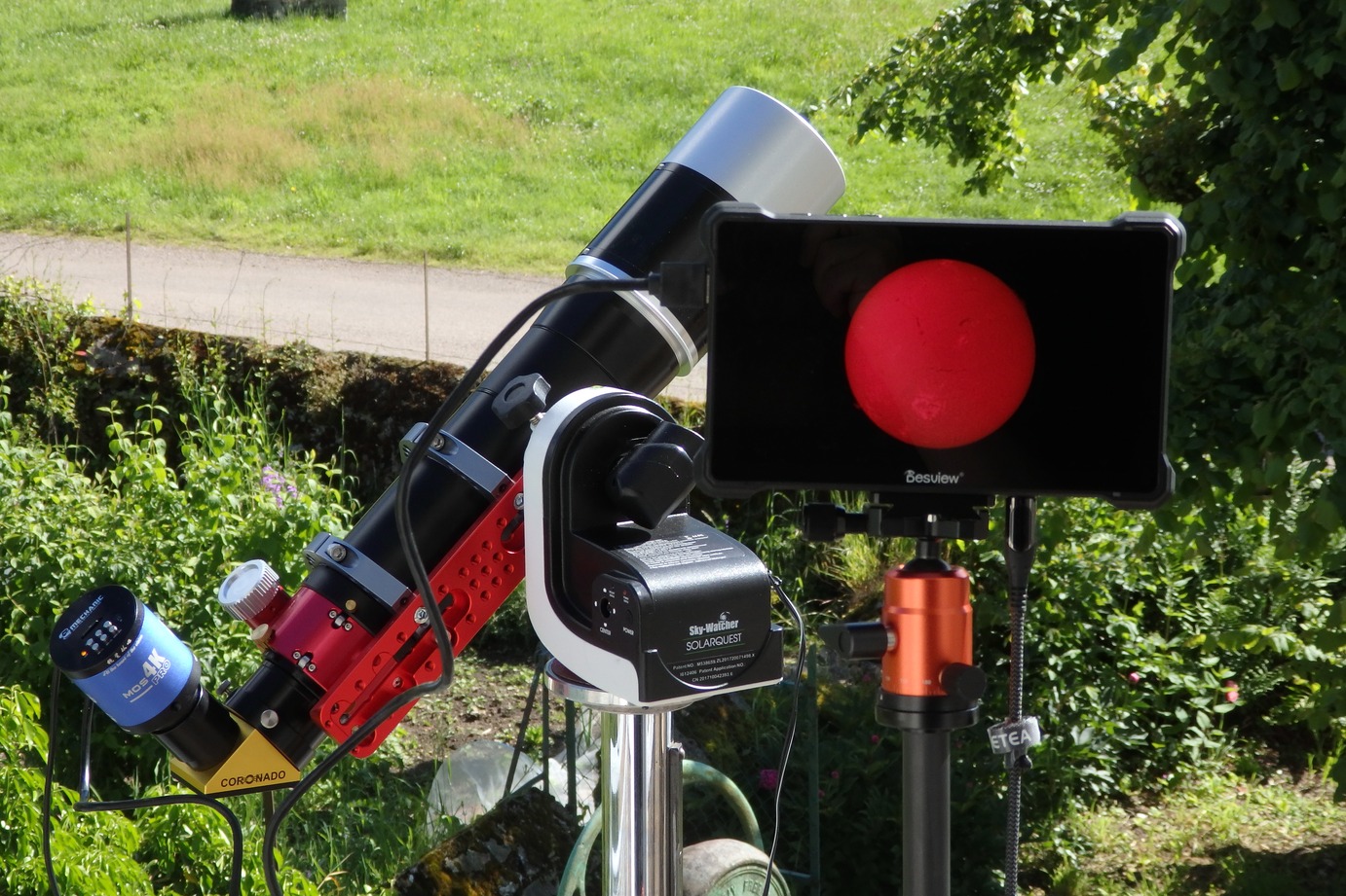

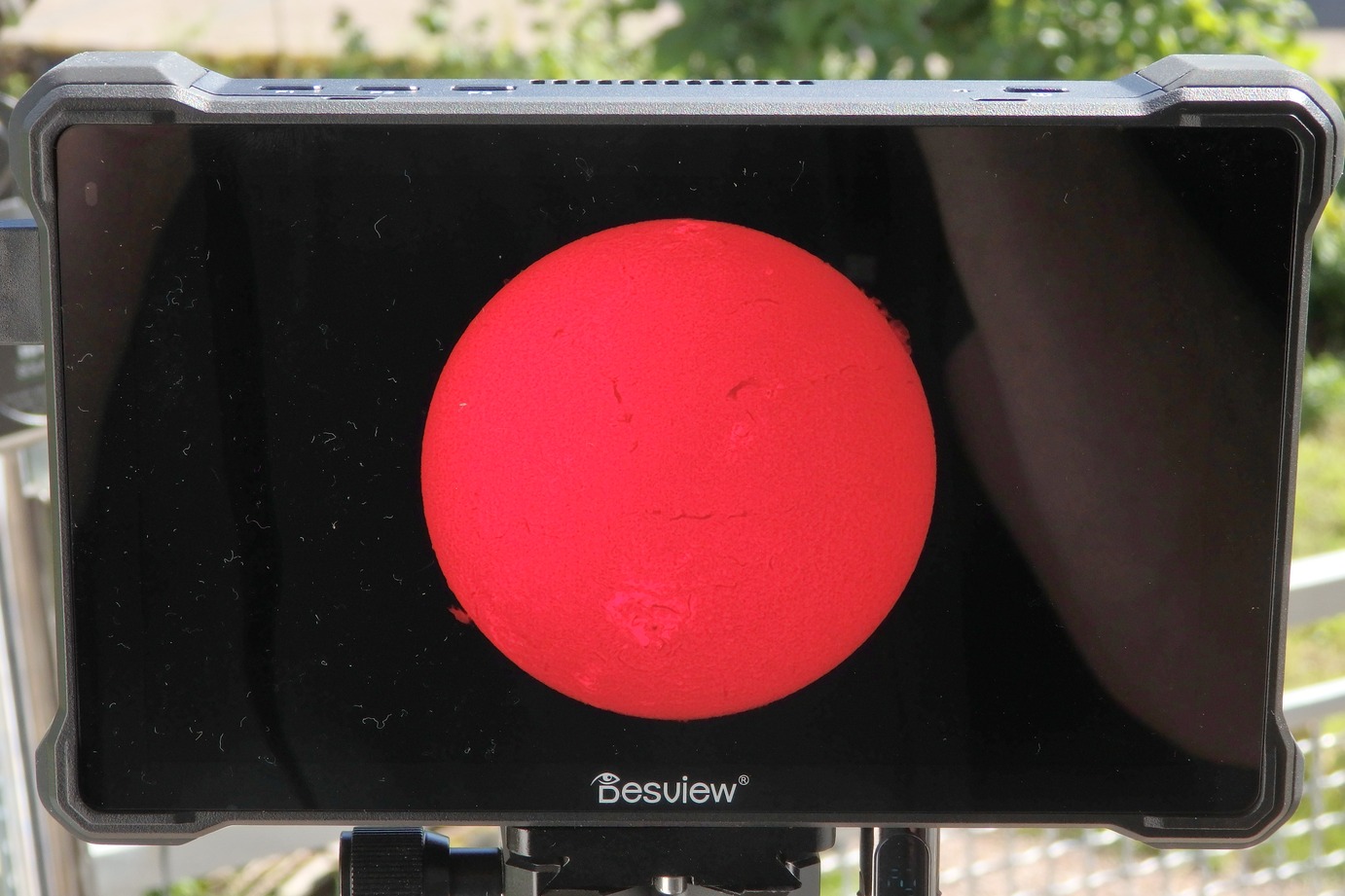

So und nun habe ich auch den transportablen hellen Monitor dazu. Es ist der 7zoll Monitor Desview R7III mit bis zu 2800nits Helligkeit (243 EUR). Neben der Möglichkeit rückseitig zwei Akkus anzubringen funktioniert die Stromversorgung auch via USB-C. In der Videofilmer Szene sind solche Monitore wegen ihrer Tageslichttauglichkeit populär.
Die Bildübertragung via HDMI funktioniert, es ist wirklich tageslichttauglich, vollständig mobil dank Stromversorgung über die Powerbank und so in halb...1m Abstand ist der Bildeindruck wunderbar. Der Live Eindruck kann über das Abfotografieren leider nicht richtig übermittelt werden.
Der Bildschirm hat zahlreiche Funktionieren u.a. auch eine HDR Bildausgabefunktion welche in der Detailansicht einer aktiven Region in höherer Vergrößerung mit zBsp. einer 5fach Barlow den Kontrast zusätzlich anhebt.
