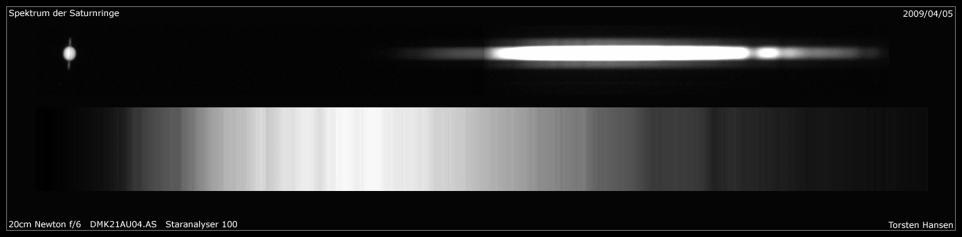

da sich Saturn zur Zeit ja die Kante gibt, habe ich mir gedacht, dass die Ringe ja wie ein Spalt bei einem Spaltspektrografen wirken könnten, und das mal mit meiner spaltlosen Anordnung ausprobiert zu spektroskopieren.
Oben seht ihr den originalen Abbildungsmaßstab mit überbelichtetem Planeten bzw. auf die Ringe belichtet (rechts) und auf die Saturnscheibe in 0ter Ordnung belichtet (links). Da das Spektrum und die 0te Ordnung nicht auf den Chip passen, habe die beiden Bilder aneinandergelegt, was an der Nahtstelle eine dunkle Linie vorgaukelt, die selbstverständlich ein Artefakt ist.
Das Spektrum unten ist von der im Bild oben liegenden Ringhälfte entnommen und bearbeitet wie bei punktförmiger Aufnahme, also Runterskalierung auf 1 Pixel Höhe und Raufskalierung auf 60 Pixel, danach Verdoppelung der Größe. Aus ästhetischen Gründen habe ich diesmal auch ein wenig geglättet.
Bitte für die höhere Auflösung auf das Vorschaubild klicken!
Link zur Grafik: http://www.aau.telebus.de/Ver_7/user/Torsten_Hansen/Spektren/Saturn20090405SpektrumRingew.jpg

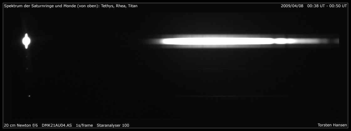

Zum Vergleich, eine Nacht drauf, das Ganze bei höherer Belichtungszeit. Saturn erscheint natürlich jetzt auch überbelichtet. Außerdem waren noch 3 Monde mit dabei!
Die Linien im Bereich der Ringe sind hier noch deutlicher zu sehen!
Link zur Grafik: http://www.aau.telebus.de/Ver_7/user/Torsten_Hansen/Spektren/Saturn20090407Ringspektrum2v1w.jpg

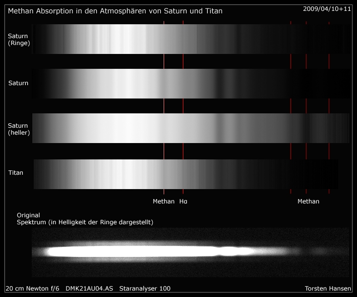

Zum Vergleich zeige ich mal ein Bild eines Saturnspektrums, das ich aus ähnlichen Ergebnissen wie oben generiert habe.
Das Bild zeigt deutlich die Methanabsorptionen im Roten und Infraroten, die im Spektrum der Ringe genauso deutlich fehlen, da die Ringe kein Methan enthalten!
Der Grund für die relativ breiten Linien im Saturnspektrum ist natürlich die spaltlose Anordnung!
Im heller bearbeiteten Saturnspektrum (Mitte), sieht man auch das Absorptionsband bei 880nm.
Link zur Grafik: http://www.aau.telebus.de/Ver_7/user/Torsten_Hansen/Spektren/Saturn20090410Spektren2w.jpg
Das Bild zeigt zusätzlich ein Spektrum von Titan, welches die gleichen Methanabsorptionen und damit indirekt Titans Atmoshäre offenbart.
Ganz unten seht Ihr das Saturnspektrum in Originalgröße, in Helligkeit auf die Ringe bearbeitet.
