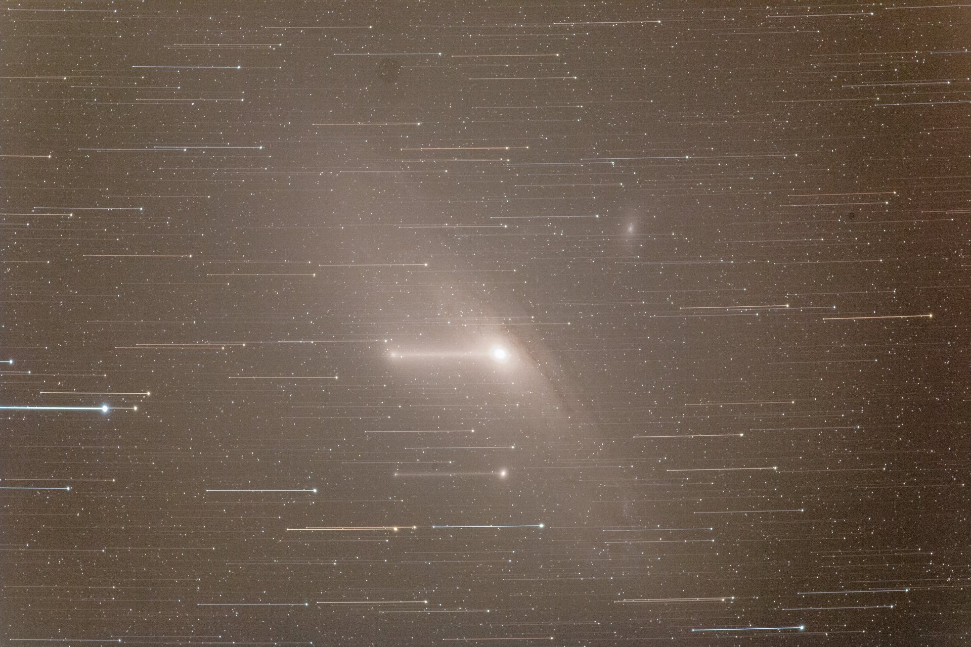

Ich besitze seit guten 2 Monaten eine GEM28 mit dem Standard 1.5" Stativ und erziele seit beginn geguided sehr schlechte DEC Ergebnisse, unabhängig von den Einstellungen (guidespeed, MGEN Parameter...).
Unguided kann ich bis 60s gehen bei 400mm Brennweite.
Guided kriege ich schon gute Aufnahmen hin, aber mit 20-40% Ausschuss. Ich finde das inakzeptabel. Da hab ich mit dem Star Adventurer bessere Verwertung gehabt... bei einem drittel der Anschaffungskosten.
Zudem stürzt meine GEM28 sehr häufig ab. Das zeigt sich dann so, dass die GEM auf keine Impulse mehr vom MGEN reagiert. Manchmal reagiert sie auch nicht mehr auf die Befehle im Handcontroller selbst. Navigieren geht, aber keine Funktion. Dann hilft nur aus- und wieder einschalten. Natürlich mit erneutem Ausrichten und Kalibrieren danach, was wertvolle Zeit verschlingt.
Ich konnte gerade erst wieder Tests machen. Diesmal habe ich 11 Minuten guidete Belichtungen gemacht. 11 Minuten deshalb, damit ich eine ganze RA Periode (10 Minuten) auf einer Belichtung mit drauf habe. Es geht mir bei diesen Tests lediglich um die Auswertungen der aufgezeichneten MGEN Daten.
Beim diesem letzten Test ist die GEM dann wieder einmal abgestürzt.
Ein Absturz kündigt sich normalerweise mit einer solchen Belichtung an (Dies war die erste 11 Minuten Aufnahme dieser Testreihe):
Danach korrigierte ich die abgedriftete Position wieder per Handcontroller, kalibrierte den MGEN neu und startete erneut eine Aufnahme, die dann so aussah:

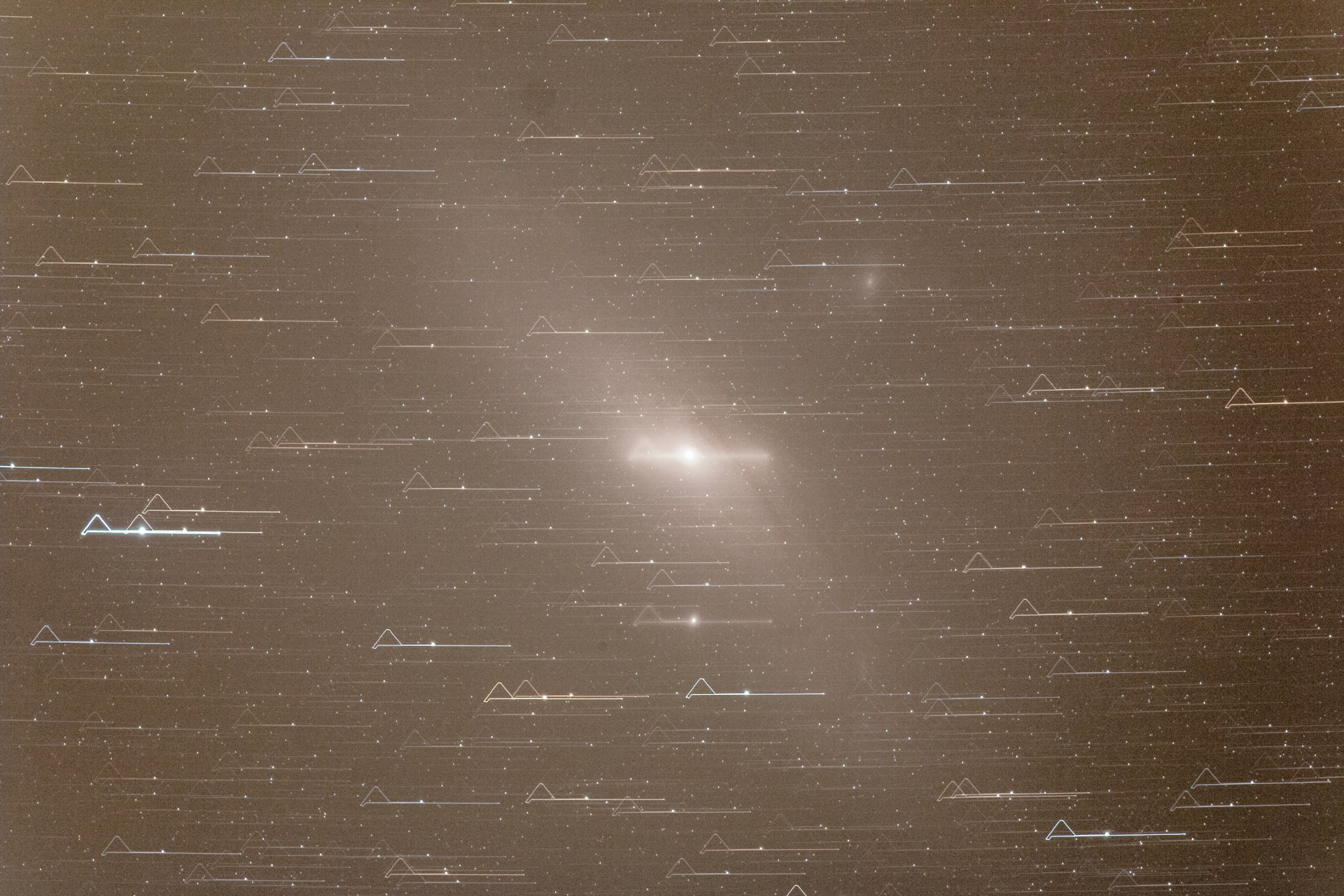

Es sind keine Kabel oder sonst etwas im Weg oder blockiert, was sowas verursachen könnte!!!
Danach habe ich erneut zentriert und wollte den MGEN neu kalibrieren. Aber die Signale des MGEN liessen die GEM28 unbeeindruckt. Keine Reaktion mehr.
Immerhin konnte ich noch zurück auf Zero Position per Handcontroller (das funktioniert manchmal auch nicht mehr) um die GEM28 zu restarten.
Dieses Verhalten habe ich fast in jeder zweiten Session.

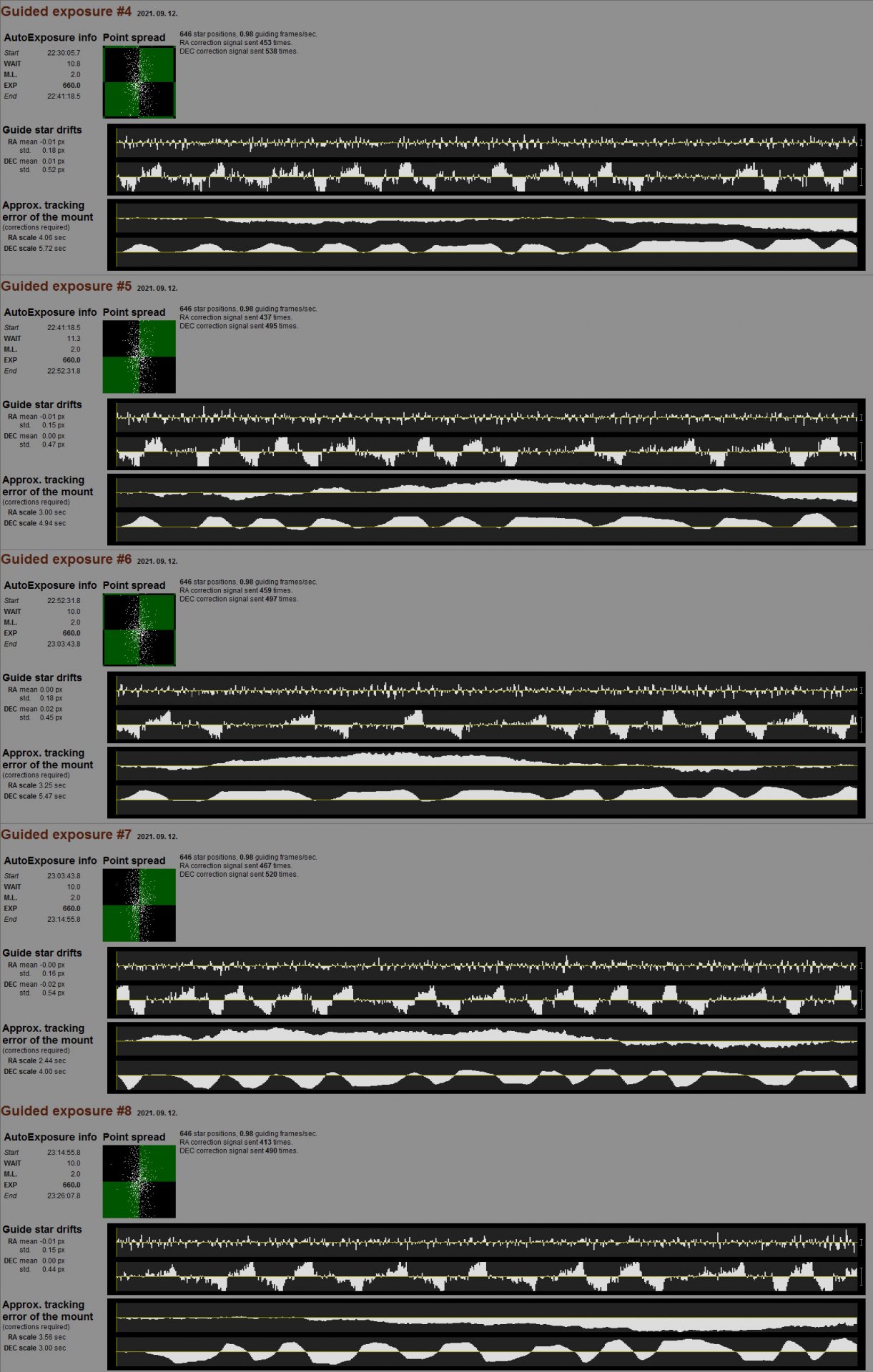

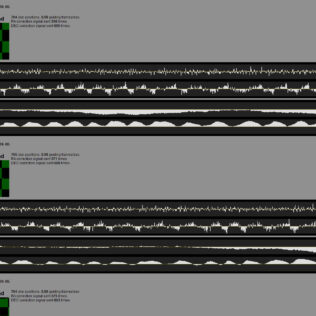

Hier die MGEN Auswertungen der 11 Minuten Aufnahmen. RA sieht nicht schlecht aus, aber DEC performt gar nicht gut und dies ist konstant so, egal welche MGEN Parameter eingestellt sind und auch egal wie das Getriebespiel eingestellt ist.
Mein Setup ist perfekt in Balance und übrigens nur 4.2kg (Ringschellen/Dovetail plates, DSLR/Linse und Guidescope). Die GEM müsste das 3 fache an Gewicht aushalten können. Und alles bleibt in jeder erdenklichen Position an Ort und Stelle. Das verlangen iOptrons doch so! Dennoch die konstant schlechten Ergebnisse...
Ich bin langsam ein wenig ratlos... iOptron habe ich das alles schon gemeldet, habe aber bis heute keine Antwort erhalten (6 Tage sind jetzt vergangen seit meinem ersten Mail an iOptron). Bei "einfacheren" Anfragen bekam ich innerhalb 2h Antwort...
Ich kenne noch jemanden der ebenfalls fast zu gleichen Zeit wie ich eine GEM28 gekauft hat --> er kämpft mit den selben Problemen, immerhin hat er nicht ständig solche Absturz Probleme wie ich (auch er hatte es schon einmal), aber ebenfalls sehr schlechte DEC Performance.
Mal schauen ob und wann iOptron darauf reagieren wird. Bis dahin habe ich schon angefangen nach Alternativen zu suchen. Sehr ungern muss ich sagen. Ich mag die GEM28 ansonsten sehr von der Haptik her usw. aber was bringt mir das beim Fotografieren...
Viele Grüsse und CS

Du schreibst da wären keine Kabel im Weg etc.
Wichtig ist das du a) nicht zu hoch baust und b) Kabel dürfen nicht herunterziehen.
Bei meiner AVX konnte ich "damals" überhaupt nicht fotografieren, solange das Leitrohr (50/205) im Sucherschuhe steckte. Erst als ich eine parallele Befestigung, über eine entsprechende Prisemenschiene, verwirklichte waren so RMS 2"/px Werte drin.
Diese Preisklasse von Montierung ist mega empfindlich wenn der Hebel zu goß wird und wenn Kabel frei herum bzw. herunterhängen.
Auch würde ich nicht zu lange belichten in dieser Preisklasse. 300s wäre so das Maximum was ich ansetze.
Aber... du schreibst von Abstürzen und Aufhängern und von weiteren Teilnehmern mit diesem Problem. Habt ihr auch die Händler in die Pflicht genommen ?
Die GEM28, welche ich kenne, hat keine Software-Probleme und läuft über ASIAIR auch zufriedenstellend; wir hatten 180s Belichtungen/ RMS hab ich nicht mehr im Kopf, war aber OK.
Ich habe mir aufgrund des oben verlinkten Threads, positiven Beiträgen im CN Forum und meiner "live Erfahrung" diese Montierung bestellt. Ich hoffe, wenn sie denn in 3 Jahren geliefert wird, nicht auch so eine Gurke zu erwischen.
Der Support von iOptron hat leider keinen guten Ruf. Zuletzt haben sie es wieder mal bewiesen mit der Encoder-Problematik in den CEM Modellen...
Da hast Du absolut Recht. Es hängen eine Menge Kabel runter bei mir die evtl. auch runterziehen. Ich wusste nicht, dass dies solch einen Einfluss darauf haben kann.
Die langen Belichtungen mache ich nur bei den Tests, ansonsten bis max. 240s.
Den Händler habe ich noch nicht kontaktiert, werde ich aber als nächstes tun.
Vielen Dank nochmals für Deinen Input. Jetzt weiss ich wenigstens wo ich ansetzen muss!

Hi Karol,
Ja das Guidescope bringt schon einen kräftigen Hebel auf das ganze, Ich würde mal auf ne Doppelbefestigung machen, Richtung eines neben dem anderem oder sogar mit ner anderen etwas längeren Schiene drunter, auch wenn sich das was Abenteuerlich anhört.
Was die iOptrons mögen und sie lange Zeit laufen lässt: sie sehr gut ausbalanziert zu haben auf allen Achsen mit einem mini-minimalen Schneckenspiel..., darf halt niemals zu stark angezogen sein, und auch nicht locker.
Ich hatte schon oft meine CEM25P mit nem RC6"!!mit OAG, mit zwei 4,5kg Gegengewichten bei 600sec laufen gehabt, und das geht bei mir, solange Sankt Petrus mit dem Wind keinen Strich durch die Rechnung macht. Bei Windstille und gutem Seeing komm ich runter dauerhaft(wenn Petrus will) mit locker und besser als 0.6RMS Total.
Deine Fotos oben sagen mir nur eins aus, da läuft was nicht zwischen deinem MGEN und der Montierung.
Bitte überprüfe auch mal deine ganzen Kabel, es könnte ein Fehlkontakt da geben eventuell. Speziell nimm dir mal das DEC Kabel unter die Lupe.
Bei meiner wenn das DEC Kabel nicht dran ist bleibt schon mal der Bildschirm der HBX tot. Und das ganze Ding steht still.
Auch die Verbindungseinstellungen zwischen MGEN und Montierung würde ich dreifach checken.
Sorry ich arbeite mit der ASIAIR Pro und kenne den MGEN nicht. Ich kann dir da bezüglich MGEN nicht weiterhelfen.
Eine Sache die mir gerade noch einfällt! Batterien!!! bei iOptron MUSS die 12Volt haben, wenn die Batterie schwach wird, sehe ich an einer LED an meiner CEM25P das die in sehr langsamen Takt zu blinken anfängt. Ein guter Ansatz wäre ein Voltmeter parat zu haben und mal nachmessen wenn alles angeschlossen ist.
Wenn meine Blinkt, schalte ich das Ding ab..., nächstes mal dann mit frisch geladener.

Habe gestern glücklicherweise erneut kurz testen können, diesmal ohne Heizmanschetten und die übrigen Kabel hab ich so verlegt, dass kein Zug darauf ist.
Leider waren die Resultate ziemlich gleich schlecht wie vorher.
Hab einen geeigneten Leitstern gesucht, unabhängig davon was ich dann fotografiere und wieder 11 Minuten Aufnahmen gemacht. RA war diesmal zwar OK (alle RA std. Werte waren unterhalb der eingestellten MGEN Toleranz von 0.20, so wie es sein soll), aber dann hab ich noch kurz auf M31 umgeschwenkt und RA hat wieder sehr schlecht performt (>0.40 RA std.).
DEC war wieder durchwegs schlecht.
Daraus entnehme ich: Je nach Lage meiner Linse/Guidescope verändert sich die Qualität der Nachführung (gestern sehr gut an RA erkennbar). Klingt das nach Differential Flexure?
Hab eine Doppelbefestigung inkl. neuem Guidescope bestellt und werde eine Parallelbefestigung anstreben. Das Guidescope wird nun ebenfalls mittels Ringschellen neben der Linse befestigt. So ist alles viel tiefer als vorher. Mal schauen ob es was bringt.
Zu meinen Abstürzen bekam ich den Tipp, ich solle mal statt des Powertanks das mitgelieferte Netzteil verwenden. Dort hätten die Abstütze aufgehört nach Wechsel der Stromversorgung. Da ich zur Zeit eh nur auf meinem Balkon teste, werde ich die nächste Zeit mit Netzteil arbeiten. Gestern jedenfalls lief alles bestens... aber das muss sich die nächsten Sessions noch bewähren.
Und Entschuldigung an Markus, dass ich seinen Thread hijacked habe, das war nicht in meinem Sinn. Ich will nur nicht, dass aufgrund meiner Unwissenheit die GEM28 schlecht dargestellt wird. Mein Beitrag (#11) kommt nämlich so rüber...
Grüsse und CS an alle
