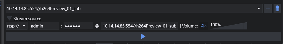

Der Videostream wird per rtsp ausgegeben mit dem VLC Viedeoplayer kannst Du ihn per Kommandozeile z.B. so ausgeben:
Code:
vlc.exe --qt-minimal-view --qt-video-autoresize --zoom=1.0 rtsp://BENUTZERNAME:PASSWORT@IP-ADRESSE:554//h264Preview_01_main
Mit dem "rtsp Plugin" kann der Videostream auch direkt in N.I.N.A eingebunden werden:
