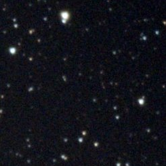

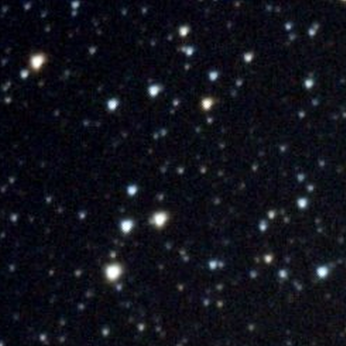

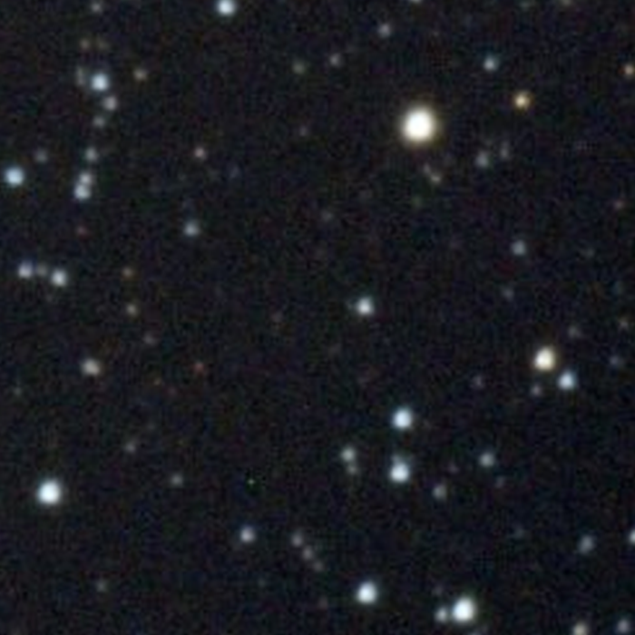

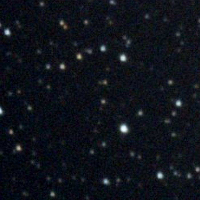

ich bin schon seit längeren Besitzer eines TS-Optics 100 mm f/5,8 Quadruplet, von dem ich einmal den Vorgänger hatte, und mittlerweile auch den Nachfolger. Bisher war ich mit dem Apo in der neueren Version auch immer sehr zufrieden. Ich habe biser aber auch immer nur mit APS-C Kameras gearbeitet. Jetzt ist mal ein Vollformatsensor ins Sortiment gekommen, und damit wird auch gleich mal jeder Optik die Hosen runter gelassen. Nun kommen die Schwächen vom TSQ-100ED zum Vorschein, welche sich als minimal unrunde Sterne in den Rändern zeigen.
Hier mal Crops der Ecken bei 285% Vergrößerung:

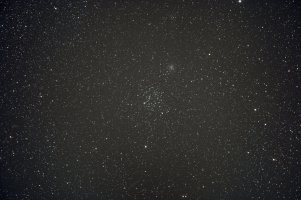

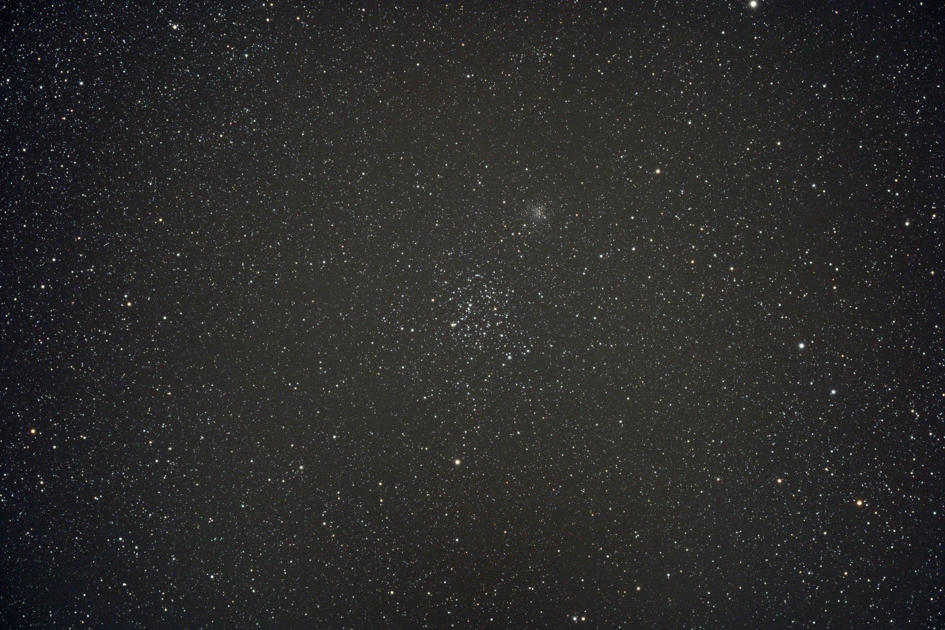

Man kann sich jetzt streiten ob das Jammern auf einem hohen Niveau ist, immerhin ist das ja auch stark vergrößert, und ich ein pingeliger Perfektionist. Hier noch als komplettes Bild, bei dem das bei gesamter Betrachtung wohl kaum auffällt, wenn man sich dessen nicht bewusst ist.

Er ist wie er ist. Habe ich an anderen Geräten und VF IMX455 schon schlimmer gesehen. Ein Hoch an die großen Pixel des IMX410, an dieser Stelle.
Leider habe ich nur ein Spotdiagramm gefunden. Ich meine aber, dass dieses recht gut zu der von dir gezeigten Abbildung passt. Dann wäre er in der Norm.
Ein Blendenring kannst du versuchen, ich glaube aber nicht, dass der was bringen wird.
Der macht eher bei Bauart bedingten Reflektionen der Linsenzelle / -fassung Sinn. Jedenfalls ist das meine Erfahrung.

Von Pixelpeeper zu Pixelpeeper:
Dane, das ist wirklich Jammern ohne Waffe vorm Endgegner! :LOL:
Ich würde sagen, mit der Optik kannst du tatsächlich zufrieden sein.
Vollformat ist grenzwertig für die allermeisten Geräte in dem Segment.
Ich habe mich mittlerweile damit abgefunden, dass man die "Perfektion" der Sterne am Ende nur in der EBV erreicht. :)
