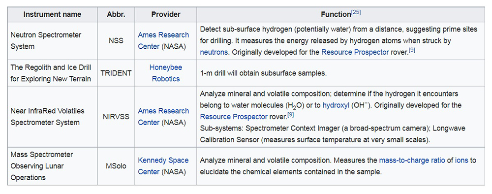

Zur Vorbereitung der bemannten Rückkehr zum Mond soll auch ein Rover mit dem Namen
VIPER
zum Einsatzt kommen. VIPER steht für Volatiles Investigating Polar Exploration Rover, was im wesentlichen bedeutet, dass dieser Rover vor Ort nach Wassereis suchen soll, das man in den Kratern am Südpol vermutet.
Der Rover soll etwa die Größe von einem Golfwagen und eine Masse von 430 kg haben. Die Betriebsdauer ist für 100 Tage ausgelegt. Die Kosten der Mission sind auf $430 Millionen veranschlagt - eine Million pro Kilo!
Bodenproben sollen bis zu einer Tiefe von 1 m mit einem Bohrer genommen werden und auf Wassereis untersucht werden, und zwar mit Spektroskopie im nahen Infrarot und Massenspektroskopie. Schon vor der Bohrung hofft man mit einem Neutronenspektrometer auf Hinweise auf potentielle Fundstätten.
Vertragspartner ist SpaceX und geplanter Start mit einer Falcon Heavy ist November 2023.

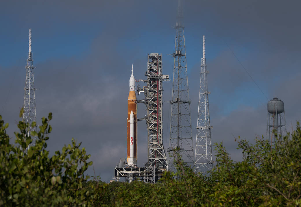

Allmählich kommt Bewegung in das Mondprogramm ...
Die auf 25 Tage angestzte Artemis 1 Testmission mit einer unbemannten Orion-Kapsel soll jetzt im Februar 2022 zum Mond starten:
Artemis 1
Die SLS-Trägerrakete liefert beim Start einen Schub von 39.000 kN. Das Orion-Raumschiff an der Spitze der zweiten Stufe besteht aus dem (noch unbemannten) Crew-Module (CM) von Lockheed-Martin und dem European Servive Module (ESM), mit einer Gesamtmasse von 33 t einschließlich Treibstoff beim Start.
Vier Tage nach dem Start soll das Schiff für sechs Tage in einen tiefen Mondorbit einschwenken, um dann nach insgesamt 20 Tagen die Rückkehr zur Erde einzuleiten. Splashdown der Kapsel im Pazifik soll 25 Tage nach dem Start erfolgen.

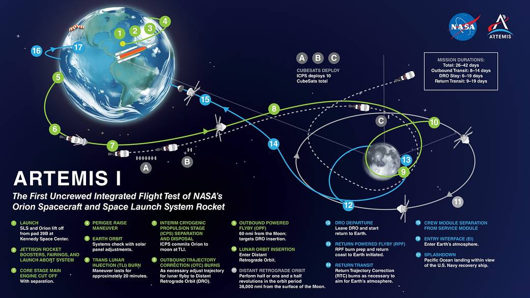

Soll es nicht dieser hohe "distant retrograde orbit" sein?
Der Orbit wird wohl eingeleitet mit einem tiefen gravity assist Manöver in einem Mondabstand von nur 100 km, und darauf folgt dann der "distant retrograde orbit", was auch immer das bedeutet. Klingt für mich, wie ein langgestreckter Orbit mit tiefer Periapse und weiter Apoapse, aber nähere Angaben dazu konnte ich bislang nicht finden.
Das Service Modul schafft es doch gar nicht bis in einen niedrigen Orbit.
Wieso?
MiMeDo
Mitglied
So ist es.
Mondnächster Punkt ist über dem lunaren Nordpol mit 3000 km Abstand, der fernste Punkt über dem Südpol mit 70000km. Ein Orbit dauert 7 Tage oder 1/4 Monat, d.h. vier Umläufe während eines Monats. Wenn ich das richtig verstanden habe, dann dreht sich die Bahnebene ebenfalls pro Runde um 90°, so dass man von der Erde aus immer auf die Ellipse (und nicht die Kante) sehen kann.

Aus Februar ist inzwischen März geworden, und das ist ja schon in zwei Monaten:
Artemis 1: Going back to the moon
March 2022 will see the launch of Artemis 1 – an uncrewed test flight. It will be the maiden use of NASA's Space Launch System (SLS). It's a rocket that will send the new Orion Multi-Purpose Crew Vehicle (MPCV) on a 236,000-mile-long (380,000-kilometre-long) journey to the moon. If all goes to plan then it will be followed by a crewed mission – Artemis 2 – in 2024. It will test everything out in Earth orbit, then it's full steam ahead for the history-making Artemis-3 crew to land on the lunar south pole and spend a week there in 2025.
Die Flugbahn wird übrigens ähnlich wie seinerzeit bei Apollo mit einem retrograden Swingby durchgeführt, siehe Diskussion im benachbarten Thread:
The Artemis 1 Flight Plan: Artemis 1 will be gone for between 26 and 42 days. It'll take 1-2 weeks to get to the moon, where it will swoop down close to the lunar surface and use the gravitational kick it receives to enter a so-called "distant retrograde orbit". Retrograde means that it will orbit the moon in the opposite direction to that in which the moon spins. It will stay in that orbit for between 6 and 19 days. Then it will swing back down towards the moon for another kick to help power its 9 to 19 day journey back to the Earth.
Artemis 1 Trajectory Design and Optimization
