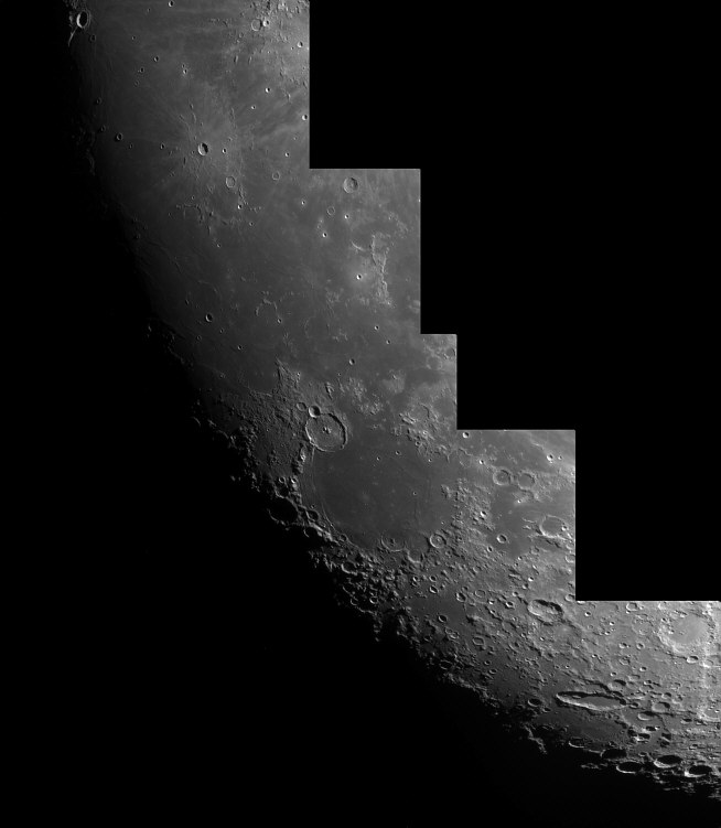

Wenn man sich schon nicht auf's Wetter verlassen kann, dann doch immerhin darauf, dass die Mondoberfläche sich im Laufe der Jahre wenig verändert. Deshalb erlaube ich mir, hier ein Teilmosaik zu posten, das ich soeben mittels AviStack und Fitswork aus drei älteren AVI-Clips „entwickelt“ habe.

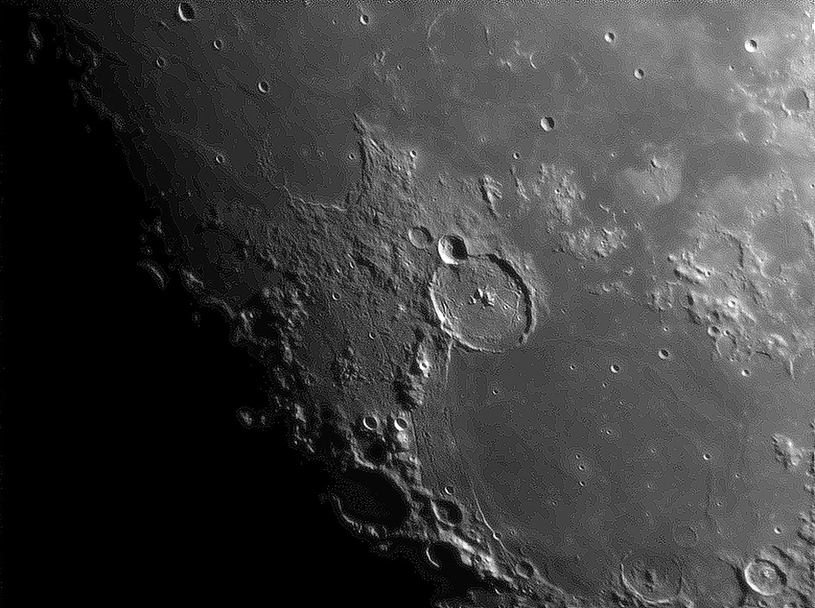

Die Aufnahmen stammen vom 1. April 2004 und passen gerade ganz gut zur gegenwärtigen Mondphase. Ein Vergleich mit aktuellen Bildern anderer Autoren ist gewiss ein wenig unfair, weil der Mond damals bei ruhiger Luft sehr hoch stand. Auf der anderen Seite war die Aufnahmeoptik mit 6“ Öffnung nicht besonders groß.

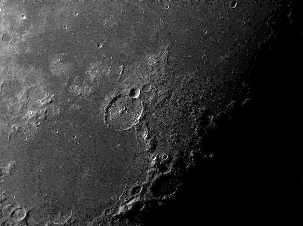

Worauf es mir mit der heutigen Eingabe ankommt, ist die Darstellung des Einflusses einer weiterentwickelten Bildbearbeitungstechnik auf das Endresultat bei Zugrundelegung ein und desselben Videomaterials. Das heutige Teilmosaik hatte ich zuvor im Zusammenhang mit einem Gesamtmosaik bereits zweimal gezeigt, einmal unter Verwendung von ausgewählten Einzelframes und später unter Verwendung von mittels Registax gewonnenen Summenbildern.
Bei der heutigen Ausgabe habe ich erstmals in dieser Serie eine 50%-ige Nachvergrößerung angebracht, so dass der Abbildungsmaßstab nun ebenso groß ist wie unter Verwendung einer DMK Kamera bei derselben Brennweite von 3 m.
Der Pixelabstand der damals von Allied Vision Technologies freundlicherweise zu Testzwecken bereitgestellten Fire-Wire-Kamera „Marlin F046B“ ist nämlich mit 8,3 µm gerade knapp 50% größer als der des DMK-Chips mit 5,6 µm.
Man würde wohl von unmittelbar mit 5,6 µm aufgenommenen Videos eine noch etwas bessere Detailzeichnung erwarten als mit der Nachvergrößerung, aber entscheidend ist wohl am Ende immer das Auflösungsvermögen der Optik. Da scheint jedenfalls bei f/20 ein – direkter oder äquivalenter - Pixelabstand von 5,6 µm recht gut zu passen.
Link zur Grafik: http://www.astro-vr.de/_itGr179i10_M01_G300_35e6-55e7g130_050.jpg
Zur 100%-Darstellung
Diese flacheren Gegenden des Mondes mag ich besonders gerne mit ihren filigranen "Verwehungen" und den gerade noch bzw. schon nicht mehr aus diesen herausragenden Konturen längst versunkener Gebirgskämme ...

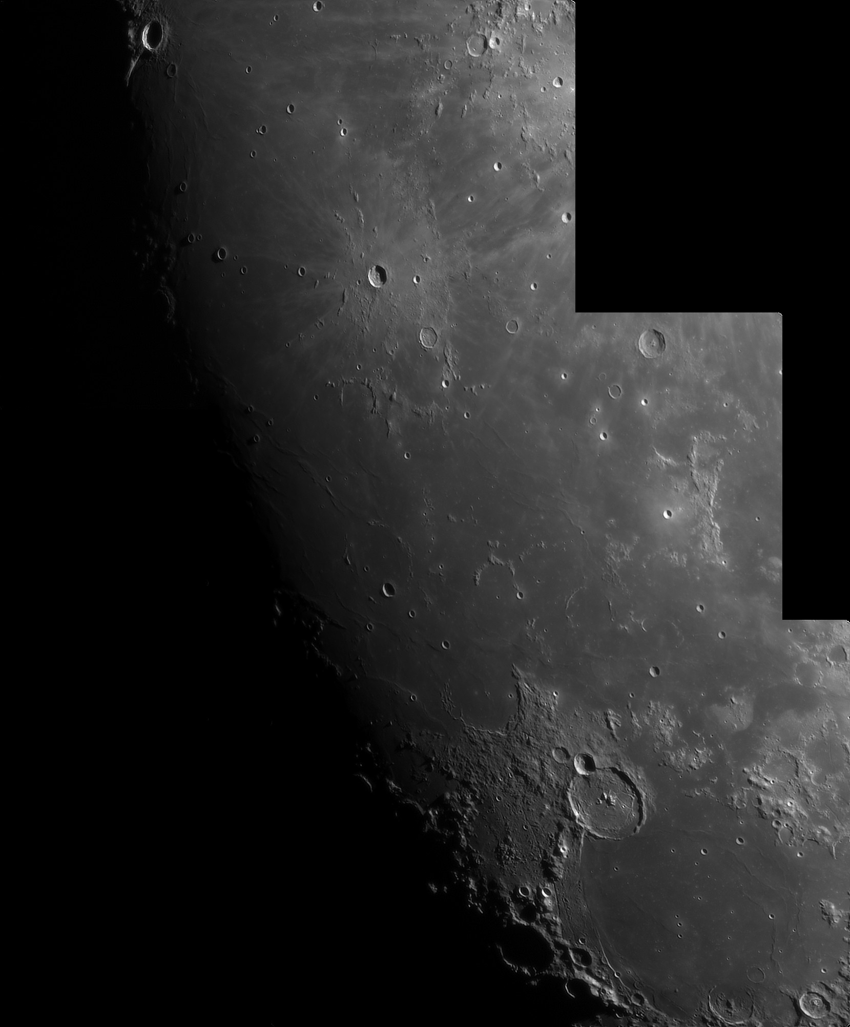

Ich nehme die heutige Gelegenheit gerne wahr, um eine räumlich erweiterte Version des Mosaiks mit leicht gesteigerter „Präsenz“ nachzureichen. Die Schattenlienie reicht jetzt von „Marius“ bis „Kircher“.
Link zur Grafik: http://www.astro-vr.de/_M02__PPvMS5jpg5_025s5.jpg
Dies ist die 25%-Version. Hier geht es zur 100%-Darstellung (610 KB).

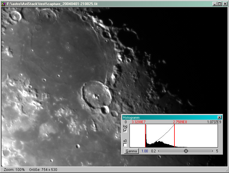

Nach einigen Analysen in den vergangenen Tagen kann ich Dir nun eine etwas besser fundierte Antwort auf Deine Frage geben.
Es sieht für mich so aus, als seien die Summenbilder aus Registax-4 (RS) nicht das, was man von einer 16-Bit FIT-Datei erwarten sollte. Nach dem Öffnen der FIT-Datei in Fitswork zeigt das dortige Histogramm deutlich, dass im RS-Summenbild nur ein verhältnismäßig geringer Bruchteil der Grauwerte besetzt ist.
Die Folge ist, dass die bestehenden Grauwertlücken im Verlauf der anschließenden Bildbearbeitung – spätestens bei einer Grauwertspreizung - in einer sich deutlich abzeichnenden „Schichtstruktur“ sichtbar werden, und dass die Schichtränder bei Schärfungsprozessen zunehmend mit Schärfungsartefakten „dekoriert“ werden.

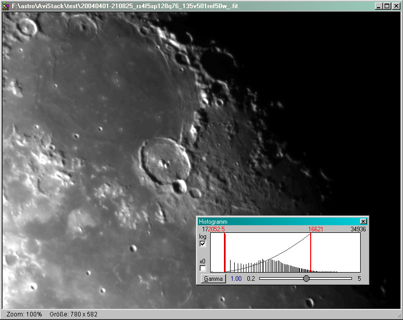

Das folgende Bild zeigt die Situation nach insgesamt drei Schärfungsschritten, die ich - genau so - bei der Aufbereitung des Mosaiks mit den Summenbildern aus AviStack (AS) vorgenommen hatte. Dort waren ja keine Schichtstrukturen aufgetreten.

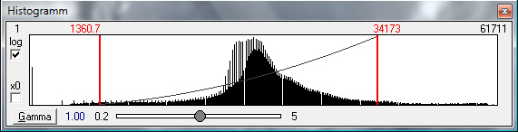

Zum Vergleich zeige ich hier das Histogramm des AS-Summenbildes, das eine dicht besetzte Grauskala aufweist.

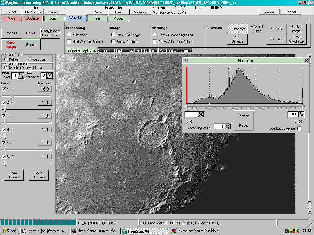

Um sicherzustellen, dass bei meinem RS nicht zufällig ein Datenfehler vorliegt, habe ich RS neu installiert, ohne dass sich jedoch am Ergebnis etwas geändert hätte.
Auch habe ich untersucht, was herauskommt, wenn man das RS-Summenbild unmittelbar in RS weiterverarbeitet. Es zeigt sich aber auch hier - also "RS-intern" - bereits nach dem ersten Bearbeitungsschritt – siehe Wavelet-Regler – die besagte Schichtstruktur auf der glatten Fläche des Mare Humorum.
Schließlich habe ich das RS-Summenbild noch als 16-Bit-TIF-Datei abgespeichert und als solche in Fitswork weiterverarbeitet. Das sieht dann am Ende so aus.

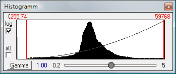

Hier z.B. das Histogramm eines Summenbildes von
einer Aufnahme aus meiner letzten Serie (Fits-Datei in FitsWork):
Link zur Grafik: http://www.skytrip.de/temp/histo.jpg
Nach den Waveletts sieht es bei mir auch nicht schlechter aus.
Da muss bei dir irgendwas auf dem Weg zum Summenbild schief laufen.

Zur Ergänzung kann ich auch 2 Screenshots der Situation nach dem Stack in avistack und der anschließenden Schärfung in registax anbieten.
Das ausgedünnte Histogramm ist augenscheinlich.

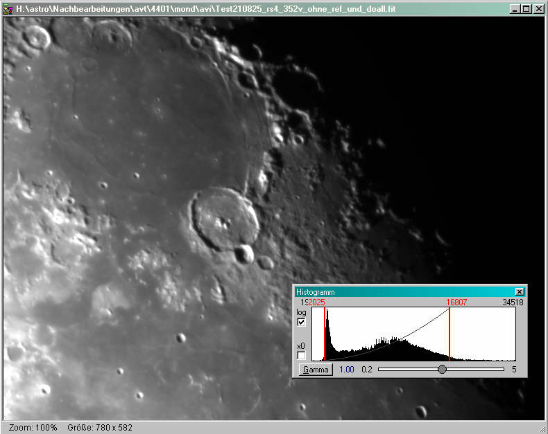

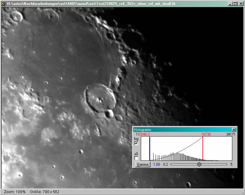

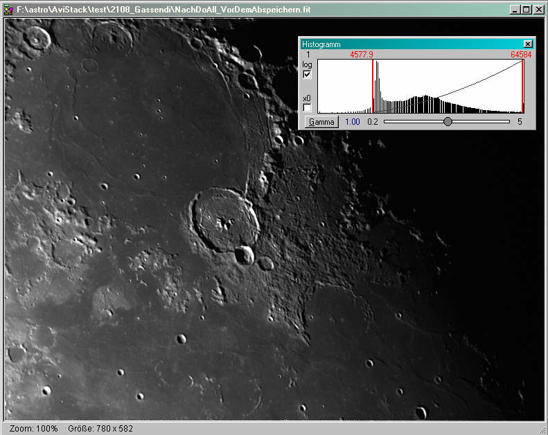

Anlässlich Deiner Bemerkung, Mario, dass da bei mir irgendetwas vor dem Abspeichern in Registax schief laufen muss, wurde mir klar, dass der letzte Schritt – unmittelbar vor dem Abspeichern des Summenbilds – das Betätigen des „Do All“ Buttons ist, und genau an der Stelle entsteht offensichtlich das Problem.
Hier ist zweimal das schon öfter bemühte Gassendi-Summenbild mit eingeblendetem Fitswork-Histogramm, einmal abgespeichert vor dem Betätigen der „Do All“-Taste und einmal danach, und – siehe da – die Grauwerte verschwinden ganz offensichtlich beim Do-All-Vorgang.
FIT-Datei aus Registax – abgespeichert vor „Do All“
Link zur Grafik: http://www.astro-vr.de/8b16_ohneDoAll.jpg
FIT-Datei aus Registax – abgespeichert nach „Do All“
Link zur Grafik: http://www.astro-vr.de/8b16_mitDoAll.jpg
Eigentlich bin ich ja Physiker und als solcher schaue ich prinzipiell nicht in Handbücher, ehe nicht irgendwas kaputtgegangen ist. Hier war es offenbar ein Fehler, im Handbuch gelesen zu haben; denn da findet man diese Anleitung:
Do All RegiStax berechnet zunächst nur den Arbeitsbereich neu um Rechenzeit zu sparen. Mit Do All wird das gesamte Bild neu berechnet. Wichtig: Führen Sie unbedingt Do All aus bevor Sie ein Bild speichern!“
Arbeitest Du denn ohne „Do All“, Mario, und wenn ja, wie bist Du darauf gekommen? Etwa deshalb, weil Du als Physiker das Handbuch nicht gelesen hast?
Mir scheint auf den ersten Blick, dass die Sache damit erledigt ist, und ich hoffe nur, dass nicht allzuviele RS-Benutzer in die Do-All-Falle rennen.
Mit Dank und Gruß, Jan

Jan_Fremerey
Hallo Mario und Torsten,

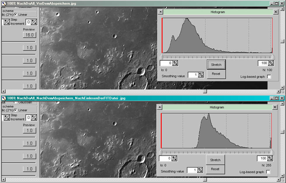

um die Sache zu einem vorläufigen Abschluss zu bringen, habe ich noch einen Versuch unternommen und komme zu folgenden Ergebnissen:
1. Der Grauwertverlust ist am größten, wenn man vor der Waveletanwendung „Do All“ ausführt und dann als FIT abspeichert. Ein entsprechendes Histogramm aus Fitswork hatte ich schon gezeigt.
2. Nach einer Waveletanwendung muss man „Do All“ ausführen, um die zunächst nur auf den „aktiven“ Bildausschnitt beschränkte Bearbeitung auf die gesamte Bildfläche auszudehnen. Speichert man das so bearbeitete Bild als FIT-Datei ab, so weist diese Datei ebenfalls einen – wenn auch weniger gravierenden – Grauwertverlust auf, siehe Fitswork-Histogramm.
3. Das Registax-interne Histogramm ein und desselben in Registax gestackten Probebilds sieht nach dem Abspeichern als FIT-Datei und Wiederaufruf in Registax völlig anders aus als vor dem Abspeichern, siehe hier .
Aus diesen Befunden ziehe ich folgende Schlussfolgerungen:
1. Registax ist – verständlicherweise - offenbar so angelegt, dass sämtliche Bildbearbeitungsschritte innerhalb von Registax ausgeführt werden, und dass erst die komplett abgeschlossene Ausarbeitung „bildschirmfertig“ im 8-Bit-Format abgespeichert wird. Dies ist offenbar das von Mario praktizierte bzw. empfohlene Verfahren.
2. Soll die Verarbeitung des in Registax gestackten Bildes außerhalb von Registax erfolgen, etwa in Fitswork, so muss die entsprechende FIT-Datei zur Vermeidung von Grauwertverlusten bereits vor der ersten Anwendung von „Do All“ abgespeichert werden.
Im Hinblick auf eine mögliche Neuauflage von Registax will ich diese „Reportage“ - bzw. den Link - gerne an die Autoren von Registax weiterleiten.
Vielen Dank für Euren aktiven Beitrag zur Aufklärung der Sache.
Gruß, Jan
