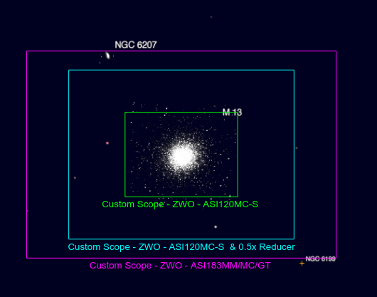

Du kannst das auch in Stellarium simulieren
Ich verwende dafür immer
https://astronomy.tools/calculators/field_of_view/
Das Ergebnis schaut dann für mein Celestron 90/660 so aus
Aus dem Artikel von @Demokrat
"Sinnvoll einzusetzen sind Reducer für Kameras mit kleinem Chip, um hiermit größere Felder am Himmel abbilden zu können. Dabei wirken sich auch Bildfehler wenig aus." Dann wäre das für meine ZwoAsi120 ok und für meine ZwoAsi183Mc nicht notwendig, das abgebildete Feld ist, mit Ausnahme vielleicht von M33, groß genug.

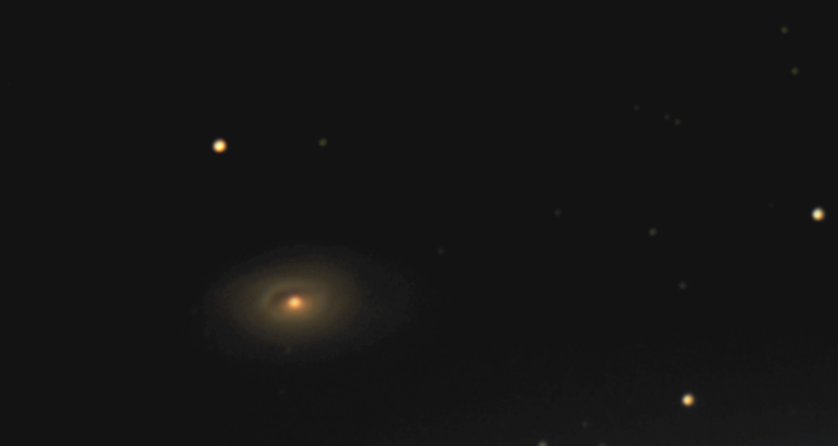

Das wirft die Frage auf, was ist vorteilhafter, 0.5x Reducer und 2x Binning oder gleich 4x Binning. An M64 habe ich schon einmal 4x Binning ausprobiert, das Bild wurde dann schon recht klein für Details, ich zeig es trotzdem mal, 301frames_1903s.

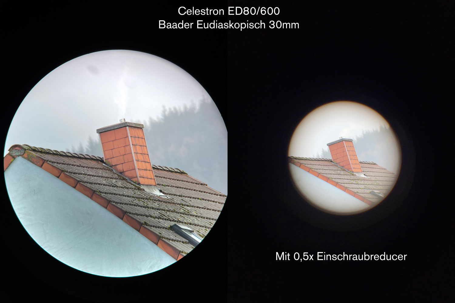

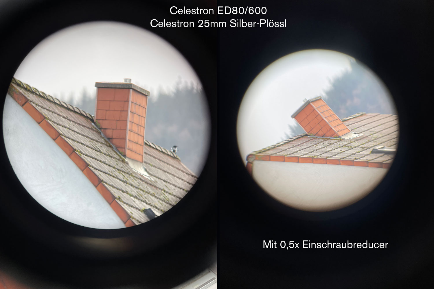

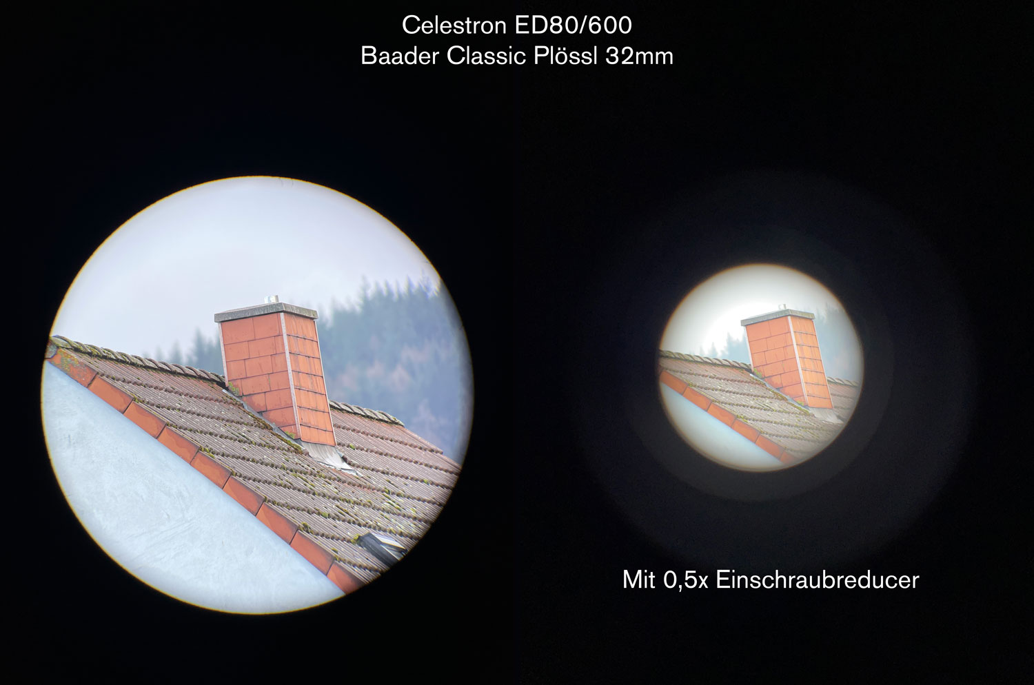

Hi!
Ein Reducer bringt dir visuell in guter Näherung gar nichts, weil er auch das Bildfeld reduziert. Ein langbrennweitiges Okular bringt dir mehr; die absolute Grenze ist die Innenseite der Steckhülse, die das Sichtfeld begrenzt. In dem Thread Hilfe für einen Einsteiger - Astrotreff - Die Astronomie und Raumfahrt Community hatte ich das mal durchexerziert, da finden sich auch ein paar Infos zum Thema.

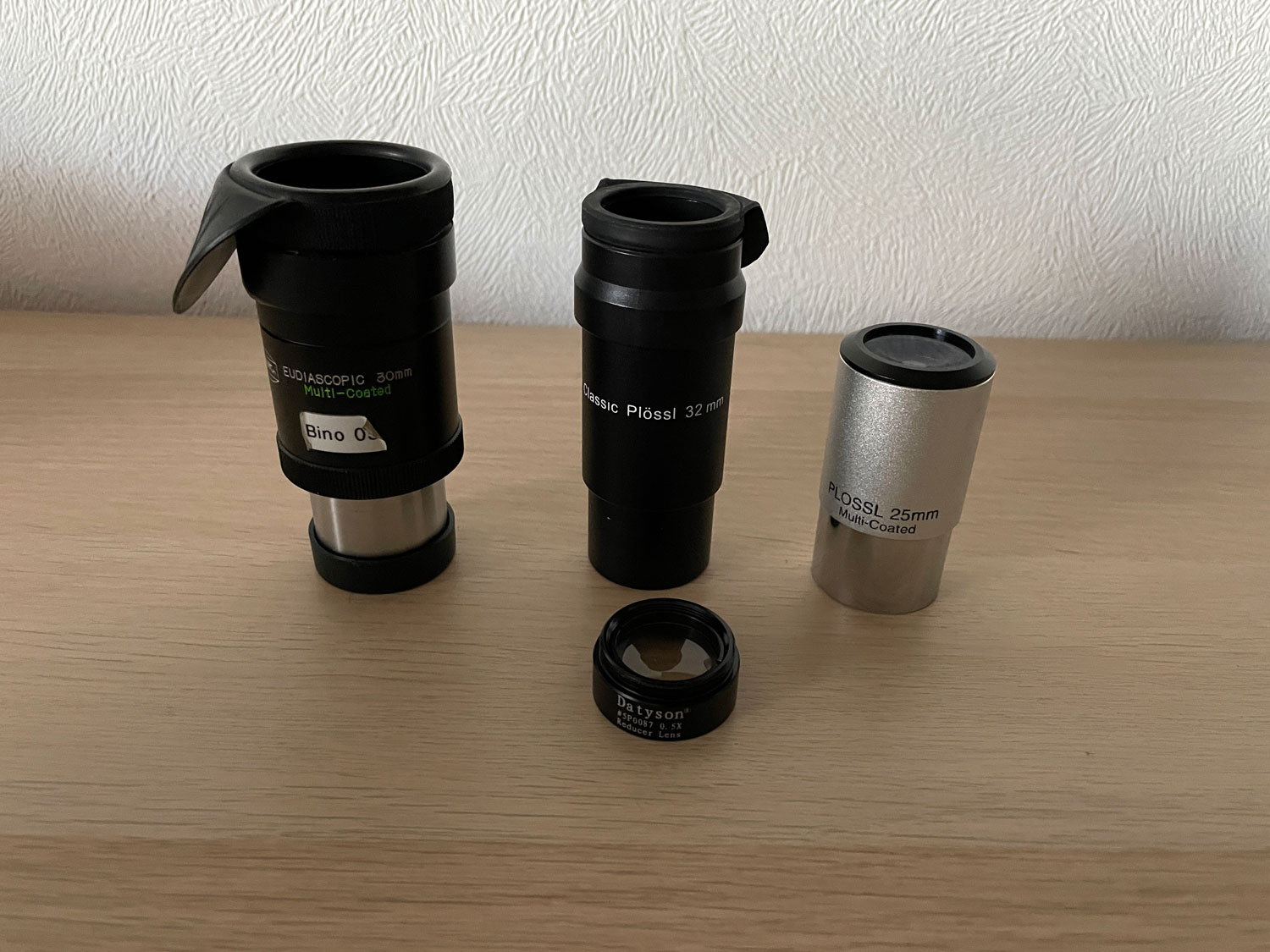

Visuell ins Okular geschraubt sieht das so aus, mit drei verschiedenen Okularen (Handy-Foto durch's Okular, ziemlich nah am visuellen Eindruck):
Die Okulare und der Reducer
32mm Classic Plössl - Bildfeld ist begrenzt durch die Steckhülse
30mm Baader Eudiaskopisch - Bildfeld ist begrenzt durch die Steckhülse
25mm Silberplössl – die Feldblende ist kleiner als die Steckhülse, man gewinnt Bildfeld (aber nicht Bildqualität...)
Das war mit einem Billig-Reducer aus China, der zumindest von außen aber mit dem von TS identisch ist.
