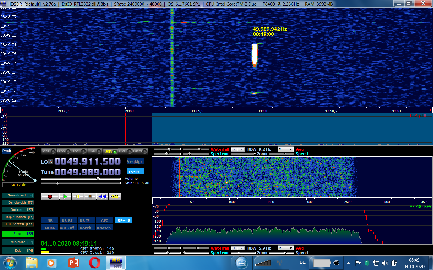

Sonntägliche Morgengrüße von VVS....
Okke_Dillen
Först-Light von VVS:
:love:
Brams hatte den nicht! :oops:
Leider ist der Zeitstempel im Eintrag 1h hinterher.... upps, da mussich nochmal bei... :whistle: Links isser korrekt
MG Okke

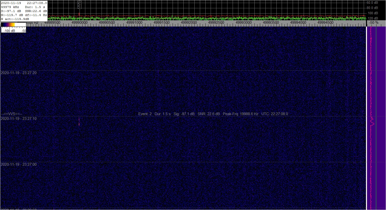

Okke_Dillen
Moin Eberhard,
ja, so isses. Beide liefen zum Aufnahmezeitpunkt gleichzeitig.
Interessant zu beobachten war, daß, sobald ich eine 2te Instanz von SpecLab starte und damit der 2te SDR-Dongle angesprochen wird, geht der Signalpegel am ersten zurück, etwa 1...2dB. Das heißt, das Antennensignal wird erst zusätzlich belastet, sobald der 2te Dongle aktiv ist. Erwartet hätte ich, daß es belastet wird, sobald 2 Dongle am selben Signal hängen, egal, ob sie angesprochen werden oder nicht.
Lediglich die Antenne selber steht immer noch in der unverändert ungünstigen Position wie bisher. Mit etwas Glück, kommt das Teil, auf das ich noch warte, näxte Woche endlich.....
LG Okke
eberhard_ehret
Tach Okke,
ja, das war zu erwarten....ist wie bei einem Gartenschlauch, den Du mit einem Y-Stück auf zwei Spritzen verteilst....
Aber mit dem Ergebnis kann man m.E. gut leben....
LG Eberhard

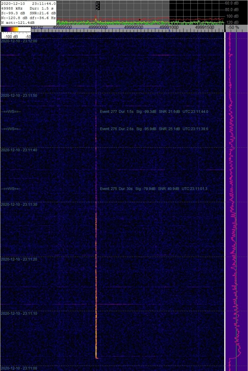

Howevver, gestern kam der King ? persönlich bei VVS vorbei und ich habs auf Platte! :cool:
Oder genauer gesagt:
Der Smo-King! ? Voilà:
fast ne Minute - wow!

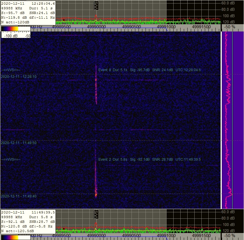

Und weitere Smökers auf VVS ? :cool:
MG Okke
