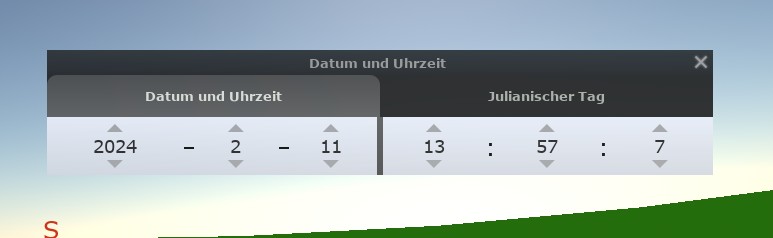

Lasse dich hier nicht in die irre führen. Das ist nur eine Schaltfläche um zwischen dem Kalenderdatum und dem Julianischen Datum zu wechseln.
Einmal auf das Kalenderdatum eingestellt:

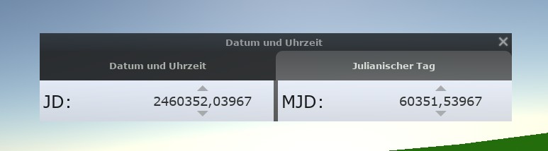

Und umgeschaltet mit einem Klick auf "Julianischer Tag":
In dieser Ansicht wird links das julianische Datum (Julian Date) und rechts das "Modifizierte Julianische Datum" (MJD) angezeigt. Im dem Bild von @SkyBob aus dem Beitrag #22 ist die Ansicht für das normale Kalenderdatum und die Uhrzeit eingestellt.
Gerd
Jaja, die Begriffe!
Leider wird der julianische Tag oft als julianisches Datum bezeichnet, was Humbug ist.
Ein julianisches Datum ist ein Zeitpunkt im julianischen Kalender (Jahr/Monat/Tag...).
Ein gregorianisches Datum ist ein Zeitpunkt im gregorianischen Kalender (Jahr/Monat/Tag...).
Der julianische Tag (JD) hat nichts mit dem julianischen Kalender zu tun, gleichwohl kann man Kalenderdaten in den julianischen Tag umrechnen und umgekehrt. Der julianische Tag zählt die Tage ab dem 1.1.-4712 12:00 UT. Ein julianisches Jahrhundert hat 36525 Tage. Der 1.1.2024 12:00 UT = JD 2460311.00000.

jetzt verstehe ich es: Das Graue gilt für alle 6 Felder darunter: Im oberen Beispiel Jahr Monat Tag Stunde Minute Sekunde. Und das kann man dann mit den Pfeilen verändern. Capito.
Hallo Sternfreund h-c-greier,
stimme völlig zu, deshalb schrieb ich auch julianische Tages-ZAHLEN. Für mich heißen die Dinger einfach "JD" . Das ist englisch und heißt Julian Date - nicht Day!! - war mir auch neu, siehe wiki
Bis demnächst, R.M.
