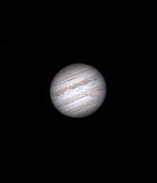

Bei den gegenwärtigen Witterungsbedingungen freue ich mich schon, wenigstens ab und zu mal die Gelegenheit zur Aufnahme eines Dokumentarfotos fürs Archiv zu bekommen:
Link zur Grafik: http://www.astro-vr.de/150124_conv_Jup_022430_g3_b3_ap1_p40lumi_dSinc150_wD12852285_mit_RGB_sat120_dSinc080_Gr101s50_0-50Kg100.jpg
Immerhin hauen die Farben diesmal einigermaßen hin. Aufnahmedaten wie gewohnt: 10" Schüssel bei f/11 mit ASI120MM und Astronomik Filtersatz RGB Typ II, 5373 x 10 ms (rot) mit FireCapture und AutoStakkert (40% ohne Drizzle), R-RGB mit 1,2-facher Nachvergrößerung aus Fitswork.

Hallo Jan,
ja wir müssen diese Jupitersaison wohl mit einer geringeren "Ausbeute" und zudem noch bei mäßigen Seeing zufrieden sein!
Mir gefällt das Bild, auch scheint die Wolkenschleppe des GRF derzeit recht langezogen zu sein!

Hallo Carsten,
das ist dann natürlich immer ein größerer Angang, habe selbst das Glück, eine kleine Dachterrasse nutzen zu können, und die offene Schüssel ist nach 30 min auf Betriebstemperatur. Die Aufnahme entstand um 02:24 MEZ, da war die Durchsicht hier vom Stadtrand aus auch kaum besser als 3. Vielleicht haben wir in den kommenden Wochen um die Opposition doch auch mal Glück mit den Bedingungen.

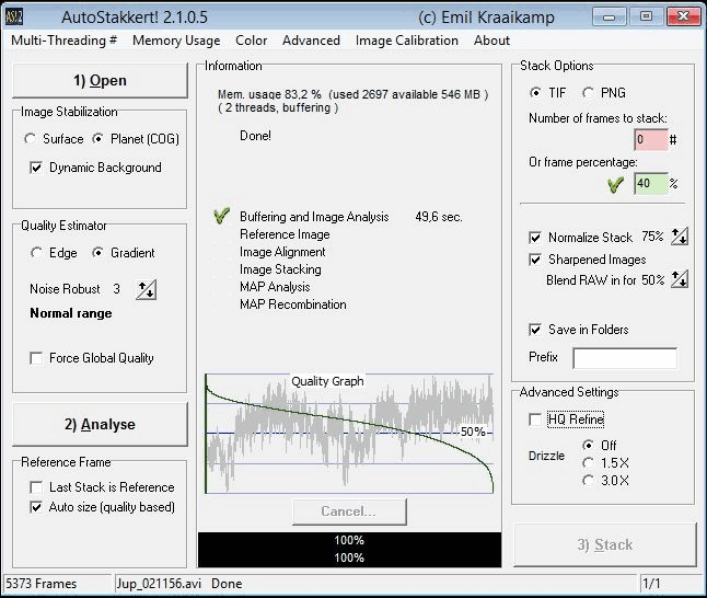

klar, da hatte ich auch spontan erstmal an die Verbesserung des Seeings und nicht an die Auskühlung des Spiegels gedacht. Als Anhaltspunkt zur Beurteilung des Seeings im Verlauf einer Beobachtungstour schaue ich mir aber zwischendurch immer auch mal ganz gerne die von AutStakkert ausgegebenen Qualitätsdiagramme an. Für die drei in der Animation verwendeten Aufnahmen habe ich die entsprechenden Diagramme in der folgenden Animation zusammengestellt:
Link zur Grafik: http://www.astro-vr.de/Jup_150124_Q.gif
Die Diagramme beziehen sich auf die Rotauszüge mit jeweils 60 s Aufnahmedauer. Die Aufnahmezeiten (MEZ) sind jeweils aus dem am unteren Bildrand eingetragenen Dateinamen ablesbar. Auch wenn ich die Aussagekraft dieser Diagramme nicht wirklich beurteilen kann, so scheint mir aus diesen doch zumindest keine Verbesserung des Seeings während der Beobachtungsperiode ersichtlich. Darum tippe ich in diesem Fall nach wie vor eher auf die Auskühlung des Spiegels als Ursache für die Verbesserung der Bildqualität.
An dieser Stelle nochmal einen herzlichen Dank an Emil Kraaikamp für die Entwicklung und Bereitstellung seiner äußerst effektiven und dabei sehr angenehm handhabbaren AutoStakkert Software !
