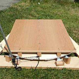

hier eine Übersicht was bisher mit meinem 8'' F6 Dobson im Bereich Astrofotografie möglich war.
Alle Aufnahmen mit Asi120mc Planetenkamera und bis auf die Deep-Sky Bilder mit Baader Q-Turret Barlow.
Wichtig ist allerdings meine selbst gebaute EQ-Plattform (2. Bild). Eine gekaufte kam preislich nicht in Frage und auch beim Selbstbau musste ich fast nichts investieren. Handwerklich, wie man sieht, kein Meisterwerk aber so konnte ich das mit meinem dürftigen Werkzeug, einem alten Küchentisch und etwas Material aus dem Baumarkt für unter 10 EUR realisieren. Mit dem Hebel kann ich den Tisch ganz langsam und flüssig zur Seite ziehen bzw. die Objekte im Zentrum halten.
So waren jetzt sogar erste Deep-Sky Aufnahmen möglich.
Beim Ringnebel konnte ich sogar bei 3 Sek. noch ab und zu scharfe Einzelbilder erhalten.
Das ist natürlich zeitaufwendig aber es macht auch Spaß das alles manuell hinzubekommen.
Ich möchte hier zeigen was mit hauptsächlich visuellen Equipment & wenig Budget durch viel Engagement dennoch möglich ist.
Holger

Danke für Eure Kommentare.
Die ISS habe ich bei mir persönlich jetzt noch neben den Mars gesetzt.
Holger

Hallo Umut,
1.) Ja das ist Uranus
2.) Ja, bei den Planeten nehme ich 1 bis 2 Min. bei möglichst hoher Framerate auf.
Deepsky liegt bei mir die Belichtungszeit bei max. 2 oder 3 Sek. und was da schon zum Vorschein kommt ist erstaunlich.
Auch da nehme ich Videos auf. Hier aber länger ca. 5 bis 10 Min. Das liegt an der minimalen Verwendungsrate, es sind ja nur 5-10% der Einzelbilder scharf. Ich sehe das natürlich schon bei der Aufnahme auf dem Laptop wie gut ich mit dem Hebel nachführe. Eine echt feinfühlige Angelegenheit aber umso mehr freut man sich dann bei jedem scharfen Einzelbild.
Nachher noch eine kurze Aufnahme mit Deckel für die Darks.
Bildbearbeitung:
1. mit virtualdub selektiere ich manuell die scharfen Einzelframes und speichere das Avi neu ab.
2. Debayern
3. Virtualdub Bilder exportieren
4. fitswork
a) Masterdark erstellen
b) Stapelbearbeitung
- Masterdark abziehen
- Bilder mit Multipoint Markierungen addieren.
5. Bearbeitung des Summenbildes mit fitswork und gimp
Holger

Hallo Heinz,
ich verwende zuerst virtualdub.
- Raw Video manuell durchforsten und alle unscharfen Bilder löschen.
- Datei als avi abspeichern
wichtig:
unter Video - color depth
Output auf same as decompression format auswählen
- anschließend Debayer ich das Avi
- wieder in virtualdub laden und alle Einzelbilder in einen Ordner exportieren.
Jetzt geht es mit fitswork weiter siehe oben.
Holger
