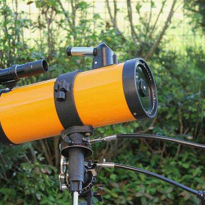

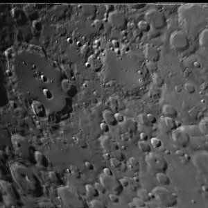

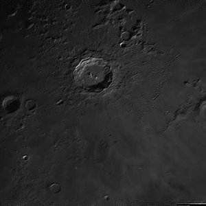

Hallo zur Abendstunde,
ich möchte zwei Fotos meines Burgund- Kurzurlaubs zeigen, welche ich mit dem im Ferienhaus befindlichen Revue catadioptric 114/ 1000 angefertigt habe. Das dritte Bild zeigt das orange Teleskop...
Der Catadiopter ist visuell am Doppelstern eigentlich recht limitiert, zumal eine Restkoma bereits bei mittleren Vergrößerungen knapp neben dem Blickfeldzentrum auftaucht. An hellen Objekten, wie dem Mond, macht er aber auch visuell schon Spaß.
Aufgrund sehr guten Seings habe ich folgendes Setting ausprobiert (und eigentlich wenig Hoffnung auf derart gute Bilder gehabt):
Catadiopter mit eingepasster 1,25" achromatischer Barlow (jene recht billige mit Plastikhülse und abgeschraubtem 1,25" Ring, so dass sie in einen 1" OAZ- Verlängerungsadapter gepasst hat) und der DFK 22CO3. Teleskop manuell nachgeführt; 1500 frames bei etwa 1/22 sec. Bel.zeit aufgenommen, gestackt mit AutoStakkert (und Flatabzug); Bildbearbeitung in FitsWork.
Erstaunlich eigentlich, welche Details diese ja doch ziemlich suboptimale Ausstattung geliefert hat eingedenk der erheblichen Fangspiegelobstruktion und Lichtverlust durch einfaches Float- Glas der Frontplatte sowie der manuellen Nachführtechnik.
Ich hoffe, es gefällt ein wenig und macht Mut, auch mit kleinen / alten "Röhren" mal etwas aufzunehmen.
Beste Grüße aus Rheinhessen!
Carsten
Hallo Carsten,
für die Umstände und das Equipment ein klasse Ergebnis.
Clavius hast Du wohl ein wenig sehr ;-) geglättet, der wirkt nicht so gut nach meinem Geschmack. Sieh sehr unnatürlich aus, da wäre weniger mehr gewesen, denke ich.
Insgesamt aber gut hinbekommen, Kompliment!

Hallo Reinhard,
mit der Kritik hast Du Recht, aber die überzogene Glätt-/ Schärfung resultiert wohl auch etwas aus der JPG- Kompressin in Verbindung mit der Bildkompression im Forum hier. Das gab´s ja schon ein paar Mal.
Bei Gelegenheit stell ich die Bilder nochmals auf meiner Home ein, kann aber zeitbedingt bis morgen dauern.
Vielen Dank für die comments, und allen clear skies!
Carsten

Hallo Carsten,
bemerkenswerte Bilder. Copernicus ist wirklich gut, bei Clavius muss ich Reinhard auch nach dem Ansehen des Bildes auf deiner HP Rechtgeben, der ist zu "glatt".
Besonders bewundere ich die manuelle Nachführung.
Manchmal bringt bei meinen Mondfotos der Deconvolution-Filter bei Fitswork Erstaunliches ("Kreis - Gauss").
Danke fürs zeigen!
Viele Grüße und CS
Martin
