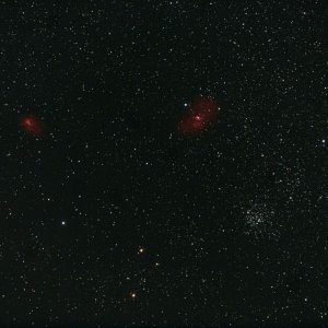

Also bleiben nur die Flächenaufnahmen übrig. Unsere Überlegung ging nun in Richtung so viele Objekte wie möglich auf ein Bild zu bekommen. Leo Triplet wurde schon öfter gezeigt
also haben wir uns nach einer ganz anderen Stelle umgeguckt. Und sind zwischen Kassiopeia und Cepheus fündig geworden. Hier haben wir drei Objekte NGC 7538 im Sternbild Cepheus und M52 und der Bubble-Nebel im Sternbild Kassiopeia auserkoren.
Die Kamera wurde das erstmals um 01:08 ausgelöst. Wir hatten DSLR-Focus mit folgenden Einstellungen konfiguriert: 1x300 Sekunden, 2x420 Sekunden, 4x 480 Sekunden, 2x600 Sekunden und 2x 720 Sekunden. An dieser Stelle sei noch gesagt, dass wir den Dunkelbildabzug von der Canon durchführen lassen. Das bedeutet, dass jedes Bild die doppelte Zeit benötigt. Also das 300 Sekunden Bild benötigt dann 600 Sekunden plus sechs Sekunden Wartezeit nach der Spiegelvorauslösung. Endlich, alles funktioniert, die Kaffeemaschine läuft der Fernseher ist an und die Ruhe kehrt wieder ein. Wir hatten uns vor- genommen gegen 03:30 eine Kontrolle zumachen und hatten den Wecker auf 03:20 Uhr gestellt. Das klingeln kam pünktlich und wir direkt raus und siehe da, es wurde schon hell und zwar so das die letzte 600 Sekunden Aufnahme schon fast nicht mehr zu gebrauchen war.
Es waren noch zwei 720er Aufnahmen offen, die mussten wir leider abrechen, es war wie gesagt schon viel zu hell.

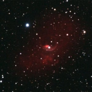

Weiter wurden die drei Deepsky-Objekte aus dem Flächenbild ausgeschnitten und im Photoshop auf 200% vergrößert. Die so entstandenen Einzelbilder haben wir dann nochmals um 100% vergrößert damit man diese besser beurteilen kann.
