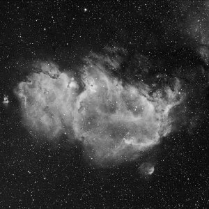

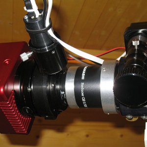

An meinem FSQ85 habe ich jetzt den original Reducer angebaut.
Nachdem ich alle Adapter gedreht habe und das Bildfeld justiert ist,
steht mit jetzt 328mm Brennweite bei F 3,85 zur Verfügung.
Die Aufnahme besteht aus 3x1800s Frames, ATIK383 und Astrodon 3nm Ha Filter.
Die Bildbearbeitung schaut natürlich etwas gequält aus, hier auch auf 36% verkleinert.
Aber auch die 100% Version kann man in den Ecken anschauen.
Stefan
Hallo Stefan,
das Bild schreit nach mehr!
Tolles Feld, 1800sec ist ne Wucht!
Bin mal gespannt auf ne RGB auf diese Luminanz.
Weiter so,
Gruß Bodo
Hallo Bodo,
gibt nur O3 und S2 dazu, ist auch nur ein Teil eines 4er Mosaik.
Fertigstellung dauerd wohl einige Wochen bis Monate.
