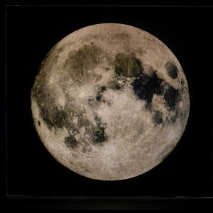

Bei den vielen Mondmosaiken, die ich inzwischen aufgenommen habe, kam mir die Idee eins für ein Leuchtbild zu verwenden.
Den Mond habe ich mit einem Tintenstrahldrucker auf normales Papier gedruckt und zwischen 2 Hobbyglasplatten gelegt.
Der Kasten ist innen mit Alufolie ausgekleidet und eine e14 LED Tropfenlampe sorgt für die Beleuchtung.
Nun strahlt bei mir der Mond wann immer ich möchte.

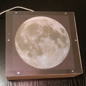

Hast Du bei der LED-Lampe irgendeine genommen oder Dir eine nach bestimmten Kriterien ausgesucht?
E.
Hallo Ecky,
Wichtig war mir nur eine Lampe in matt.
Die Tropfenform hatte ich vorrätig, daher habe ich die mal ausprobiert. Der Kasten ist ca. 8,5 cm tief und die Led sitzt mittig recht weit hinten. Wird der Abstand zum Bild zu gering, sieht man die Lampe bzw. die Mitte ist dann deutlich heller.
