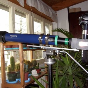

wie Du siehst, brauchst Du ein Coronado-PST und dann habe ich zufällig einen billigen 70/700 Refraktor bekommen und den Okularauszug abgebaut und beides auf eine stabile Aluschiene montiert. Den Refraktor mit hinten offenem Tubus, ohne feste Adaptierung, funktioniert tadellos. So beobachte ich auch. Also gekostet hat der Umbau, das PST und 20,- der Refraktor.
