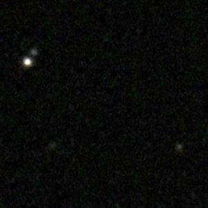

Uranus - doch was ist das ?
  • Einträge 2
  • Besitzer Horst0552
das erste mal Uranus am 14.11.2012 um 21:25 Uhr MEZ.
75 Aufnahmen je 5 sec bei ISO4000 mit EOS 60 Da aufgenommen.
Teleskop:LS6 f/10 von Meade.
Anschließend mit Fitswork bearbeitet.
Die Monde Oberon und Titania sind schön zu sehen.
Doch was ist das ?? Siehe Pfeil.
Der hellere von beiden muss HIP1512 sein ( laut Redshift7 ).
Doch wer oder was ist der andere Punkt.
Siehe auch die Einzelaufnahme.
LG und CS
Horst
Hallo Horst,
Feines Bild! Würdest du bei längerer Belichtung auch noch Ariel und Umbriel darstellen können, oder ersaufen die breits im Uranus?
Was deine Frage angeht:
{Klug[zensiert]r-Modus EIN}
HIP1512 steht im Verdacht ein Doppelstern zu sein: Der Hipparcos Catalogue (ich hab' hier eine für lau ersteigerte esa-Ausgabe) hat unter den Multiplicity Data die Flags 1 X S gesetzt. Was heißen soll: 1: Ein Begleiter; X: stochastic solution (probably astrometric binaries with short period < 3 years); S:Reliability of the double or multiple star solution: suspected non-single.
Quellen im web:
http://simbad.u-strasbg.fr/simbad/sim-id?Ident=HIP+1512&jsessionid=221EE52C29F5BE81467202347BDB28BD (mit Bild!)
und:
http://vizier.u-strasbg.fr/viz-bin/VizieR-S?HIP%201512 (mit den Erklärungen der Flags)
{Klug[zensiert]r-Modus AUS}
Ein Bild gegen Ende Januar könnte aufschlussreich sein.
Mike
Hallo Horst,
hab grad mal unter Cartes du Ciel nachgeschaut: Der ganz helle bei dem Pfeil scheint "3UC 183-000924" mit 10.05m zu sein. Links davon befindet sich sehr dicht "TYC 2-1199-1" mit 10.4m. Der kleine Stern darüber (den du wohl mit dem Pfeil andeutest) ist dann wohl "3UC 183-000923" mit 11.5m.
Gruß, Robert
Ariel und Umbriel liegen wohl zu dicht am Uranus.
Bestenfalls wohl so um die 16 Bogensekunden.
Das ist etwa das 20.fache der Auflösung eines 6 Zoll Teleskopes im Idealfall.
Was ich mal ergründen will, ob man überhaupt in einer Aufnahme den Helligkeitsunterschied
bei vollen Dynamikumfang darstellen kann.
Ich kann mir schon vorstellen, das es sich hier um ein Doppelstern handelt. Werde ich mir mal
in mein Notizbuch schreiben.
Robert, ich kann mit den 3UC...Bezeichnungen nichts anfangen.
Nutze Redshift7, und darin finde ich diese Bezeichnungen nicht.
Hast Du eine Internetadresse zu dem Katalog, oder andere Namensbezeichnungen?
Horst
Hallo Horst,
es handelt sich um UCAC3-Katalog , welcher auch für Cartes du Ciel aufbereitet wurde und dort Sterne bis gut 16. Größenklasse bereitstellt. Hier noch die Beschreibung von Cartes du Ciel.
Gruß, Robert
