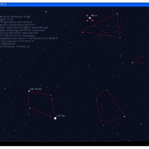

Hallo liebe Freunde der Astronomie,
ich bin kurz vorm Verzweifeln: ich habe am 2.1.2013 um ca. 23:50 auf Ceres gehalten. Heute habe ich mir die Aufnahmen mal angeschaut und versucht mit Hilfe von Stellarium Ceres auf meinem Bild zu identifizieren. Anbei seht Ihr meine Aufnahme (Einzelbild, leider viel zu heller Hintergrund) und einen Screenshot von Stellarium. Ich habe in beiden Bildern einige Konstellationen rot markiert, um sich besser orientiern zu können. An der Stelle, wo Stellarium Ceres vorhersagt ist auf meinem Bild rein gar nichts zu sehen, die Sterne drumherum passen aber ganz gut mit dem Bild von Stellarium überein. Wo ist Ceres??? Bzw. stimmt die Position in Stellarium nicht??? Ich habe das Datum und die Uhrzeit in Stellarium mehrmals überprüft, das muss passen.
Wäre für einen Hinweis sehr dankbar!
Andreas

Hallo Andreas,
Ceres ist da, wo du sie auf deinem Foto markiert hast.
Die Koordinaten deines Planetariumprogramms stimmen nicht. Geh mal auf die Seite des Minor Planet Centers
http://www.minorplanetcenter.net/iau/MPEph/MPEph.html
und gib da die Daten für Ceres, die Koordinaten deines Beobachtungsstandorts und die Zeiten in UT ein. Dann erhälst du eine Liste der Ephemeriden, wenn's sein muß, für jede Stunde des Tags. Und für den 02.01.13 um 23h UT (=24h MEZ) steht Ceres für den Standort Buxtehude bei
RA 05h 29m 21.1s DE +26° 06' 24"
Wenn du die Koordinaten bei
http://stdatu.stsci.edu/cgi-bin/dss_form
eingibst und dir ein Foto von 60x60 Bogenminuten Größe als GIF anzeigen läßt, dann entspricht der Bildmittelpunkt der Position von Ceres. Und das ist genau da, wo du sie in dein Bild mit Fragezeichen eingezeichnet hast.
Das beantwortet nicht die Frage, warum Stellarium dir falsche Koordinaten anzeigt. Hast du die richtigen Koordinaten für deinen Beobachtungsstandort und die richtige Zeitzone eingegeben?
Schönen Gruß
Manfred
Hallo Manfred,
vielen Dank für Deine ausführliche Antwort. Der Standort in Stellarium war tatsächlich nicht korrekt eingestellt, aber leider nicht die Ursache für die falsche Position von Ceres.
Ich prüfe bei Gelegenheit die Position über die beiden Links, die Du mir genannt hast.
Andreas
Hallo Andreas,
das Problem unstimmiger Planetoiden-Orte habe ich in Guide auch gehabt, als ich veraltete Bahnelemente verwendete. Daher empfehle ich eine Überprüfung der Bahnelemente.
Die für Ceres gültigen sind lt. JPL:
JPL/HORIZONS 1 Ceres 2013-Jan-05 03:33:51
Rec #: 1 (+COV) Soln.date: 2011-Feb-04_09:49:43 # obs: 6354 (1802-2010)
FK5/J2000.0 helio. ecliptic osc. elements (AU, DAYS, DEG, period=Julian yrs):
EPOCH= 2455400.5 ! 2010-Jul-23.00 (CT) Residual RMS= .35665
EC= .07913825487621974 QR= 2.546503651127214 TP= 2454871.356114851
OM= 80.39319901972638 W= 72.58981198193074 IN= 10.58682160714853
A= 2.765348506018043 MA= 113.4104433863321 ADIST= 2.984193360908873
PER= 4.59868 N= .214328175 ANGMOM= .028516232
DAN= 2.68446 DDN= 2.81468 L= 152.7001761
B= 10.0965989 TP= 2009-Feb-08.8561149
Beste Grüße
Ralf
