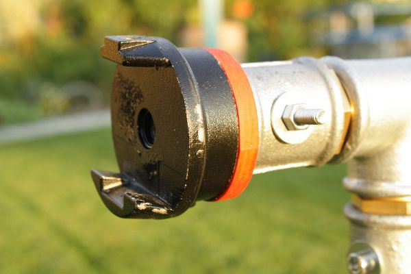

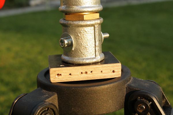

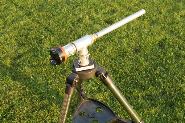

Hallo allerseits,
Zum spechteln mit dem 70er Refraktor oder dem zurzeit im Bau befindlichen Kutter bot sich diese Art der Montierung fürs erste an, da sie günstig und mit schon vorhandenem Werkzeug schnell und leicht herzustellen war.
Als Anregung für andere, zum Nachbauen anbei ein paar Bilder des fertigen Werkes.
Die dickere Schrauben sind M10, die kleinen M6. Der Kopf der Motierung stammt von einem enthaupteten EQ2 Klon, dessen Polhöhenwiege z.b. Teil einer "Barndoor"artigen Fotomontierung wird. Ich lass hier nix vergammeln
Jetzt wird das ganze noch Rot lackiert und um fehlende Teile ergänzt - z.b. einen passenden Multiplex Ring für die Verbindung Monti-Stativ und eine Klemmschraube fürs Teleskop oder Teflon, um das letzte Bisschen Spiel in den "Lagern" zu eliminieren.
In die Prismenaufnahme passt übrigens wundersamerweise ein altes Regalschienen System, von dem wir noch viele Meter im Keller stehen haben!
Solche Basteleien sind schon was tolles. Mal sehen, wie sich das Teil so im Praxiseinsatz schlägt!
