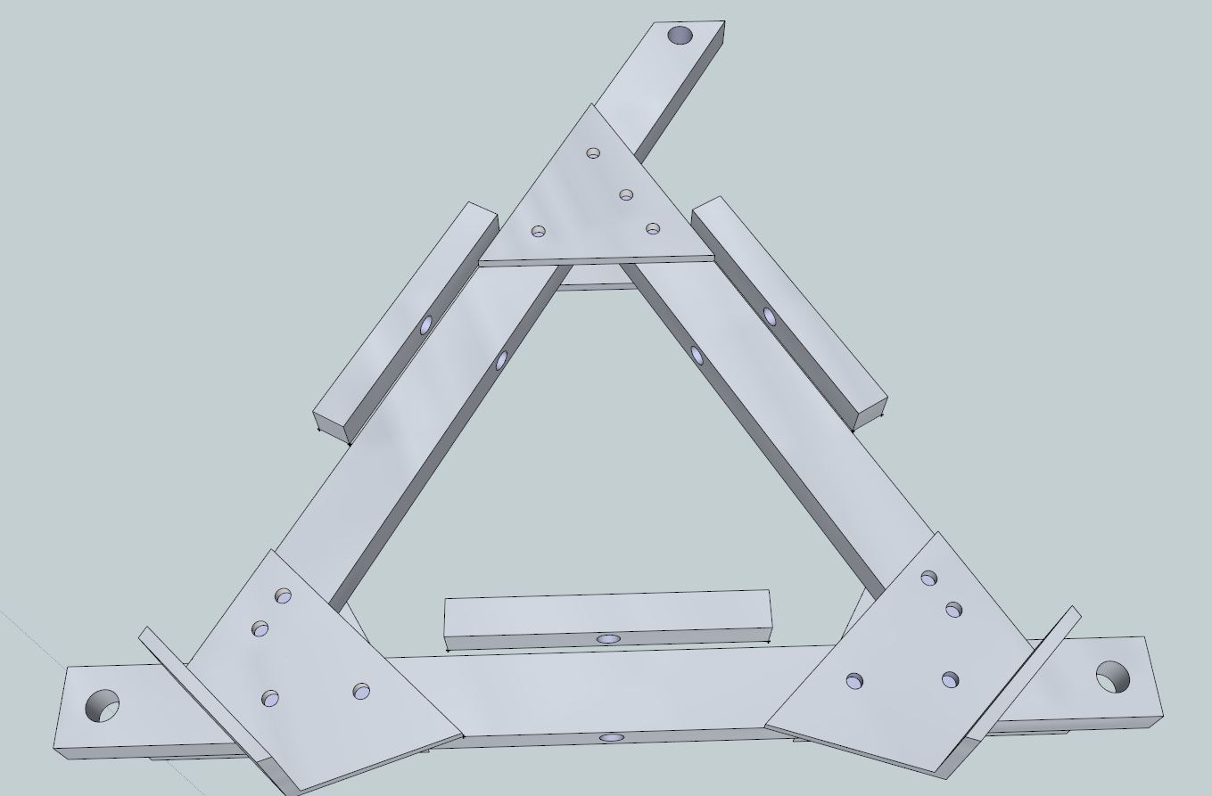

Wie aus der Überschrift sicherlich schon rauskommt, baue ich zur Zeit an einem ersten 10" Dobson mit Gitterrohrtubus. Ich befinde mich noch am Anfang des Baus und kümmere mich zur Zeit um die Spiegelzelle. Es handelt sich bei dieser um eine aus Aluminium gefertigte Dreieckskonstruktion mit 6 Auflagepunkten auf isgesamt drei Wippen. Ich kann das Aluminium mit meinen Mitteln leider nicht selber zu schneiden und gehe deswegen am Montag zu einem Freund mit einer Fensterbaufirma, der das für mich macht.
Ich habe die Spiegelzelle komplett in einem 3D-Modell geplant und daraus auch die Maße entzogen (Bild im Dateianhang).
Ich möchte soweit alles vorbereiten, dass ich die Zelle dann direkt zusammen bauen kann. Hierzu habe ich mir überlegt alles auf einem Holzbrett zu fixieren und dann die Löcher für die Vernietung vorbohren, dann die Knotenbelche (Dreiecke) zu verkleben und dann die 4mm Blindnieten setzen.
Ist diese herrangehensweise sinnvol? Welcher Kleber wäre hier empfehlenswert?
Danke schonmal im Vorraus .....
mfg Golfi

Kommt mir irgendwie bekannt vor, die Zelle :-)
Link zur Grafik: http://www.reinervogel.net/10_travel/spiegelzelle1.jpg
Das mit dem Fixieren auf einem Brett ist eine gute Idee, mache ich bei meinen Zellen auch so. Ich gehe beim Kleben/Nieten so vor, dass ich
- die Löcher bohre
- die Knotenbleche auf einer Seite aufklebe (Uhu Plus endfest)
- die Knotenbleche niete
- die Klebung im Backofen aushärte
- das Ganze mit der anderen Seite wiederhole
Wichtig ist, dass Du nietest, bevor der Kleber härtet, weil Dir sonst die Klebestellen platzen können.
Bei 10" kannst Du sicher auch einfach nur nieten ohne zu kleben. Ist ja alles relativ klein und leicht.
Reiner
Hallo Golfi,
willkommen im Forum :)
Hast Du die Auflageunkte mit PLOP berechnet und auch mal hier nachgeschaut: http://www.teleskop-express.de/shop...n-Telescope---Kriege---Bau-eines-Dobsons.html
Das Buch kann ich sehr empfehlen wenn es um Dobson-Selbstbau geht. Bevor Du z.B. unten am Dobson weiterbaust, solltest Du nach der Spiegelzelle den Hut fertig machen, denn von dessen Gesamtgewicht (Hut, OAZ, Fangspiegel, ev. Telrad etc.) hängt ab wie hoch die Rockerbox sein muss, damit die ganze Konstruktion im Gleichgewicht ist.
Beim Kleben musst Du bei Aluminium wohl einiges beachten. Ich hab es bisher noch nicht selber probiert und mich nur eingelesen, aber sehr wichtig ist wohl das penible Säubern der Klebestellen mit entsprechenden Mitteln. Danach aufrauhen.
