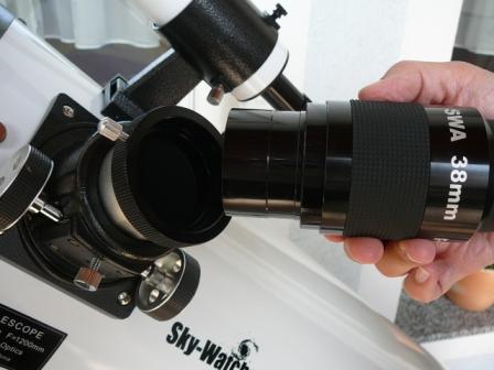

Was ich noch nicht verstanden habe: bei meinem 10 Zoll Dobson ist noch ein 38mm SWA Übersichtsokular dabei.
Bloss wie krieg ich das rauf ? Habe das 10er Plössl weggetan, jedoch geht das 38er nicht rein. Brauche ich noch zusätzlich einen Adapter ?

Hallo Hans,
dort, wo Du das Plössl drin hattest (Okularauszug), steckt sicher noch ein weiteres Teil, das sich herausnehmen läßt (die 1,25" Reduzierung), wenn seitlich eine Schraube am Okularauszugsrohr gelöst wird (Schraube nicht ganz rausdrehen).
Markus
Ja, die hatte ich schon rausgegeben.
Aber irgendwie passt dann das 38er nicht rein.
Ich nehme an, das sollte auch nur ein kleines Spiel aufweisen....
hi
das sollte passen. das sind eigentlich normmaße nämlich 1,25" und 2"
du nimmst das plössl (1,25") raus, nimmst den 1,25-2" adapter raus und steckst dein 2" okular rein. fertig. wenn es nicht passt, hast du evtl etwas verkanntet oder so. bisschen hin und her wippen hilf. oder der spannring/schraube ist noch zu weit reingedreht.
bye michael
Hi Michael,
ein Normmaß ist was anderes. 2" ist nicht 2". In China gibt's keine DIN und offenbar keine Schublehre. Die scheinen mit dem Zollstock zu messen.
Der 2"->1,25" Adapter des Auszugs eines 80/480 Triplets von TS paßt kaum in einen 2" TS-Zenitspiegel. Ist er mal drin, bekommt man ihn nur noch per Gefrierschrank und roher Gewalt heraus.
Markus

Ein 38mm Okular war dabei? Hast Du den Dobson gebraucht erstanden? Ich meine, 38mm ist ein Wort, das macht an einem 10" f/5 Dobson doch 7,6mm AP, meiner Ansicht nach zu viel des Guten.
Naja, wie dem auch sei, ich vermute mal, das was Du am OAZ abgenommen hast war zuviel des Guten, das Okular dann also zuviel Spiel im Auszugsrohr hatte. Ich weiß ja nicht, was für einen OAZ zu da dran hast, egal aber was Du da abnehmen musst, um ein 2" Oku einspannen zu können, es ist nichts, was man abschrauben muss sondern ein Teil, welches mit Rändelschrauben festgehalten wird, jedenfalls bei den handelsüblichen Geräten.
hier mal ein Bild von 'nem OAZ und herausgenommener Reduzierung ... vielleicht hilfts ja :)
OAZ - Reduzierung

Habe meinen DOBSON 10 Zoll neu gekauft - also das 38er Okular war dabei im Set.
Anbei eine Datei mit einem Foto - vielleicht mache ich ja was falsch :-)

Hi Hans,
nööö, Du machst nix falsch, das Okular soll genau da rein.
Guck mal, ob die silbrige Feststellschraube am Okularauszug noch nen Tick in den Innenraum reinragt. Am besten mit dem Finger prüfen, ob Du sie noch spüren kannst...
Es kann auch sein, daß durch Fertigungstoleranzen nur ganz wenig Platz zwischen der 2" Okularhülse und dem Durchmesser des 2" Okularauszug ist. Wenn Das Okular blos nen mm verkippt eingeführt wird, gehts schon nimmer rein...
