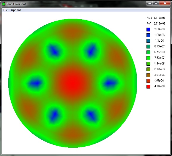

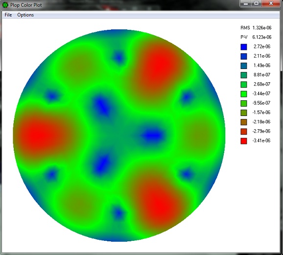

bin aktuell mit Plop am experimentieren und bin mir nicht sicher, ob es nun eine Spiegelzelle mit 6-Punkt-, oder 9-Punkt-Auflageflächen werden soll. Wenn ich die Graphiken von Plop richtig interpretiere scheint wohl alles für die 6-Punkt-Auflagen zu sprechen, aber schaut selbst...
Ganz nebenbei auch noch gefragt: Wie bringt ihr die vorgeschlagenen "Cellparts" zu Papier?
Der Spiegel ist von GSO.
Gruß und CS,
Marc
