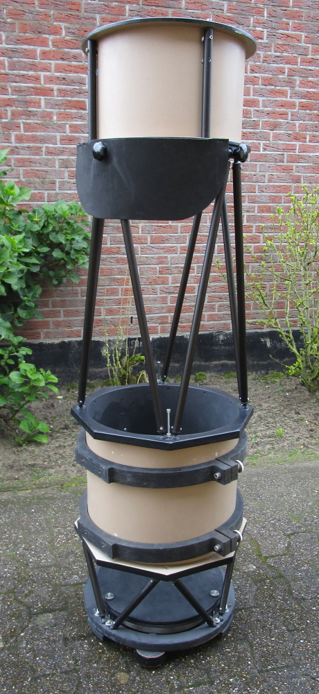

Zur Anwendung kam damals ein Gitertubus Set von der Fa. D.Martini, welches ich dann aber hier und da optimieren musste.

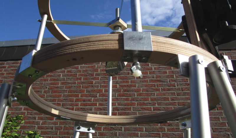

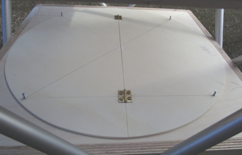

Beim Zusammenbau merkte ich das sich der, noch runde, Deckel nicht zwischen den Stangen durchschieben lässt
Eine Lösung lag dann aber schnell auf der Hand. Deckel mittig durchsägen und mit Klappscharnieren versehen.
Funktioniert nun wunderbar !

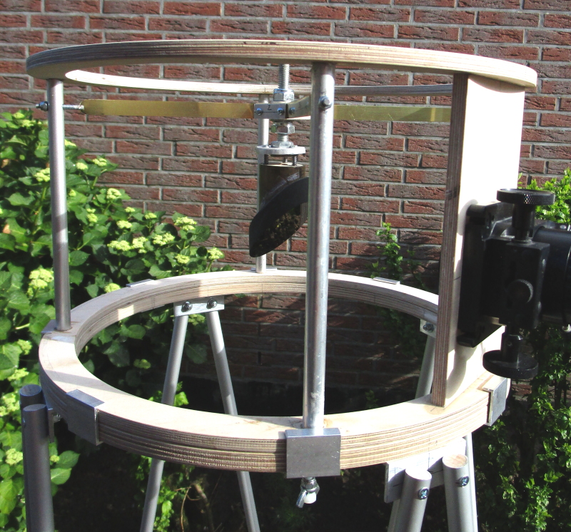

Den Hut "klammerte" ich mit vier modifizierten Aluwinkeln (der untere Holzring hat 12mm Stärke).
Es zeigte sich aber das sich der nur 9mm starke obere Ring verformte und so die Justierung beieinflussen würde.
Ein dickerer Ring kam nicht in Frage, also nochmal vier Winkel anfertigen.
Nun sitzt der Hut spielfrei und lässt sich drehen. ich bin sehr gespannt auf den Einsatz in der Praxis !
Eine Klammer wurde mit einer 5mm Nylon "Andruck"-schraube versehen.

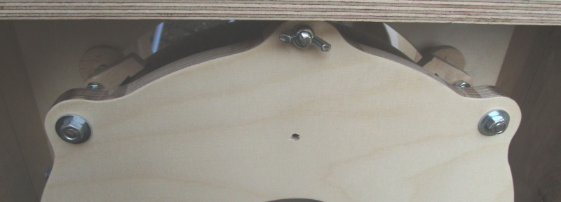

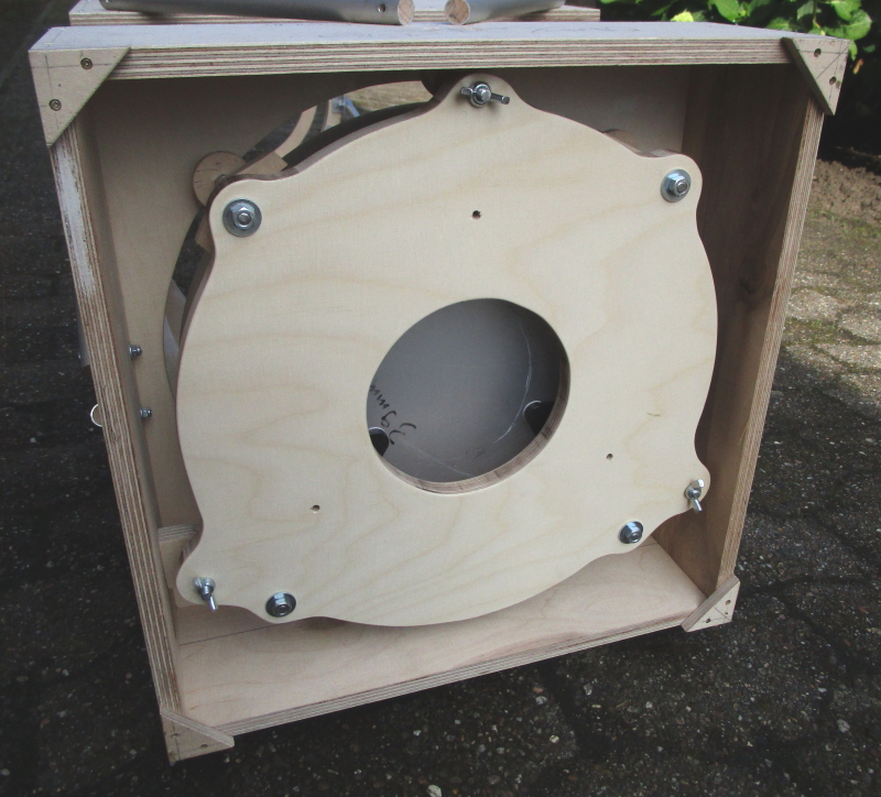

Die Spiegelzelle. Der 39mm starke 12" Spiegel lagert auf einer einfachen 9-Punkt Zelle.
4 Laterallager fixieren den Spiegel in jeder Schwenklage des Tubus. Drei Flügelschrauben wirken auf die zwischenliegenden Druckfedern.
Man muss nun umdenken, nachdem ich durchweg Dobsons baute bei denen ja nur zwei Laterallager zum Einsatz kommen.

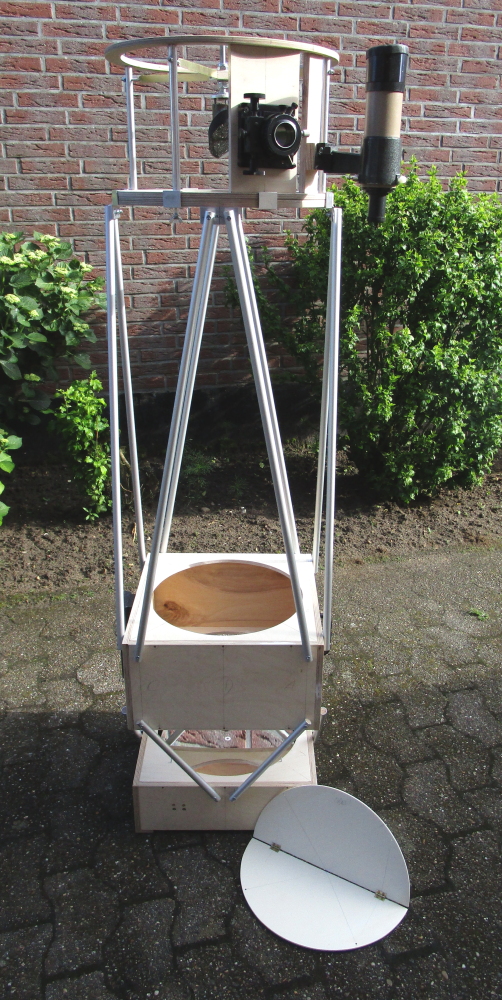

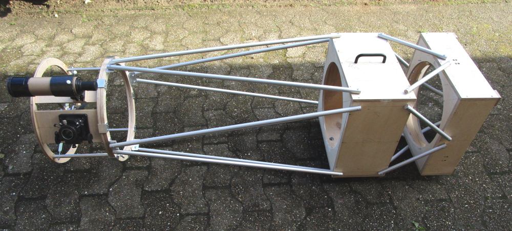

Gesamtansicht. 17.3kg. Unten ist ein Schwalbenschwanz für die Alt-Montierung angesetzt. Oben ein Tragegriff.
Die Stangen sind durchweg aus 14x1mm gefertigt. Das Maß reicht um beim Tragen anpackbar zu sein ohne das sie sich dabei verformen.
