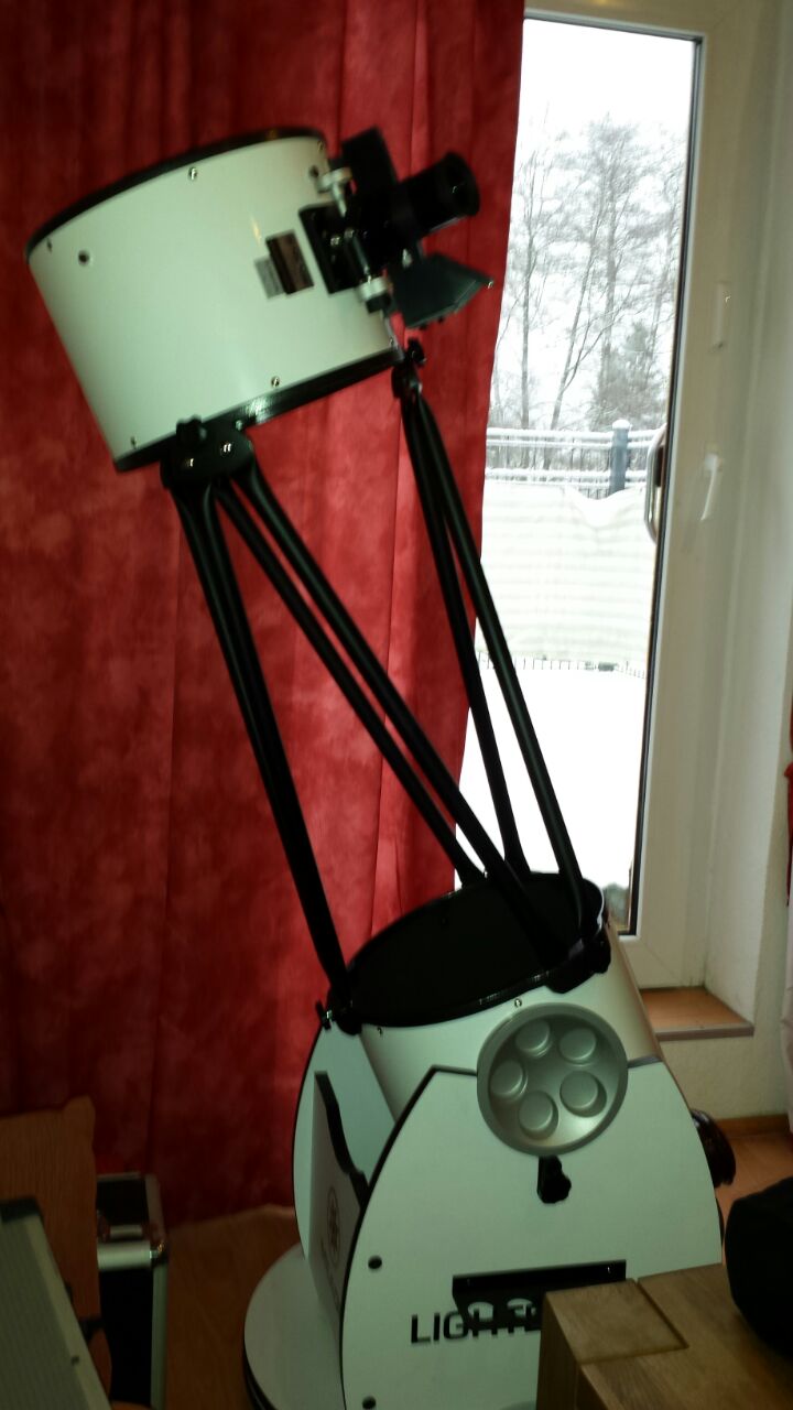

habe mein Celestron CPC925 gegen ein 12" Dobson getaucht, weil mir das Auskühlen und die ganze Technik die Lust am beobachten etwas genommen hat.

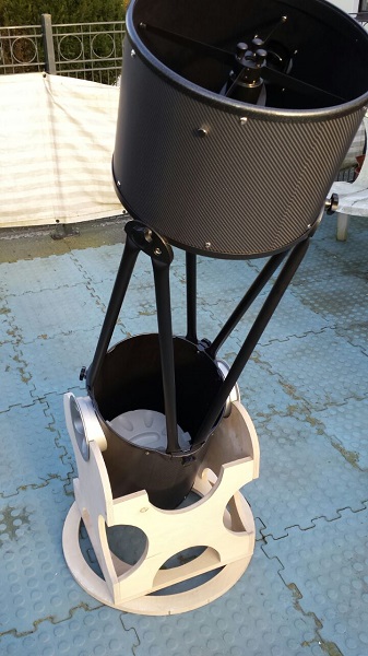

Leider ist so ein Dobson von der Stange nicht unbedingt der Hingucker im Wohnzimmer. Besonders die Presspan-Rockerbox hat mich gestört. Also faste ich kurzer Hand den Entschluss; hier muss Abhilfe geschaffen werden.

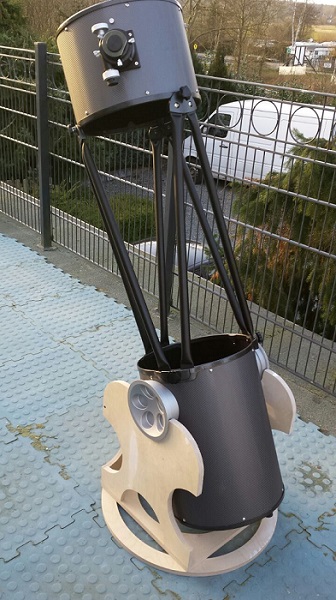

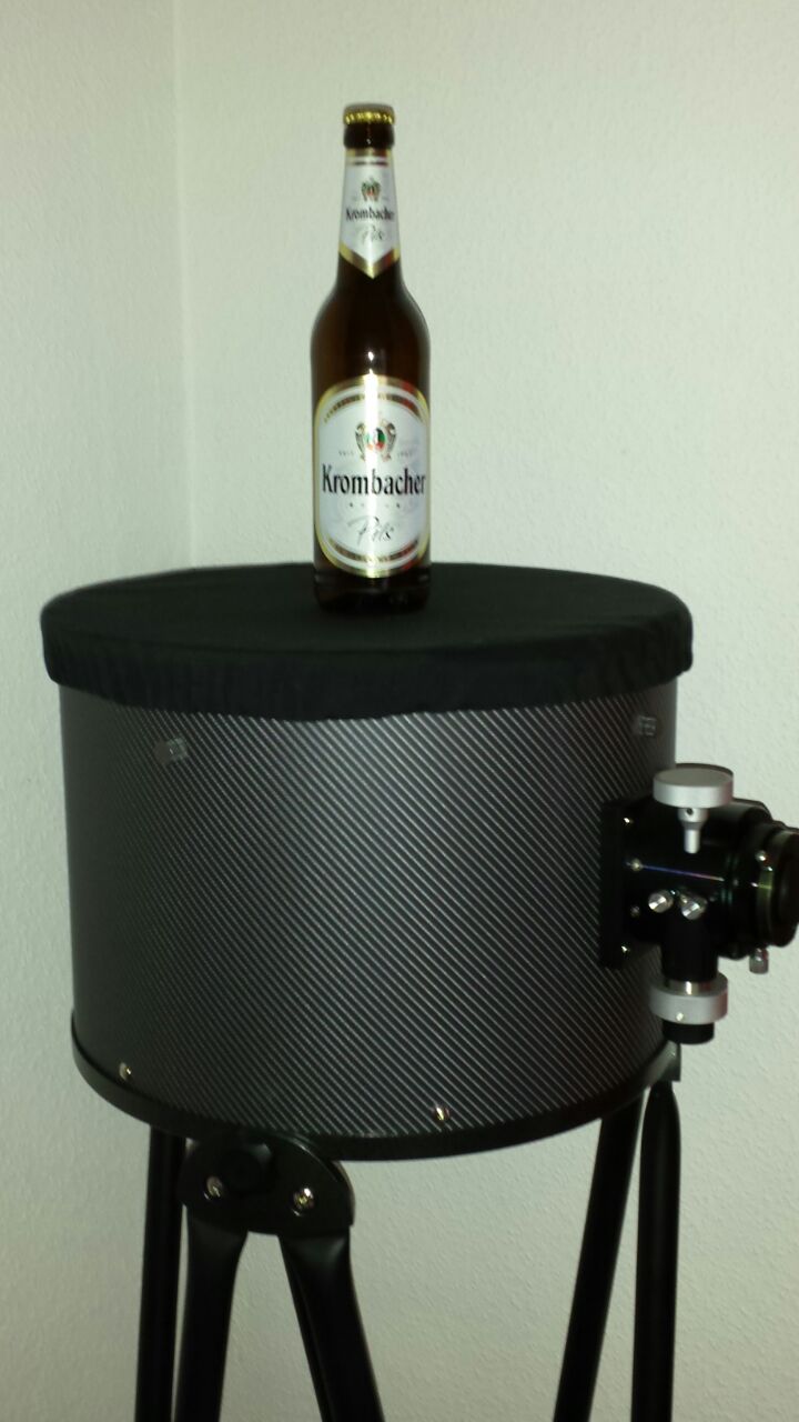

Zuerst habe ich mir den Tubus vorgenommen und innen mit Velour und außen mit einer Carbonfolie beklebt. ...garnicht mal so einfach wie gedach;) Aber bin mit dem Ergebnis mehr als zufrieden:)

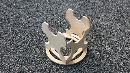

Danach habe ich mir die Rockerbox vorgenommen. Mein Ziel war es Sie leichter, kleiner und schöner wie die von der Stange zu gestalten. Der Entwurf und die Konzeptionierung hat mich ca. 2 bis 3 Wochen gekostet.
Seit 2 Tagen bastele ich jetzt schon an der Box. Hier schon mal das erste Ergebnis:

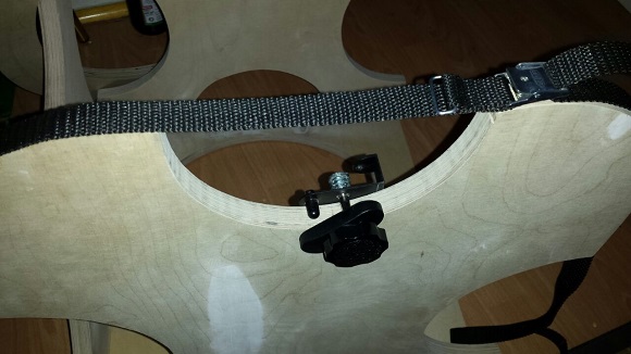

Bin mir noch nicht ganz schlüssig wie ich die Friktion hinbekommen soll. Meine beiden Ideen sind entweder wieder die alte von Meade zu nehmen oder einfach ein Spanngurt zu verwenden.
Was meint Ihr?
Der untere Ring bekommt noch eine Teflonschicht und Teflongleitlager. Dann muss das ganze nur noch Lackiert werden:)
