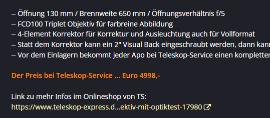

Hallo Leute,
in der TS-Annonce im Astrotreff ist im Zusammenhang mit diesem Gerät von einem 4-linsigen Korrektor die Rede.
Gibt es da mehrere Versionen oder ist das eher ein Tippfehler?
Clear skies
Ingo
