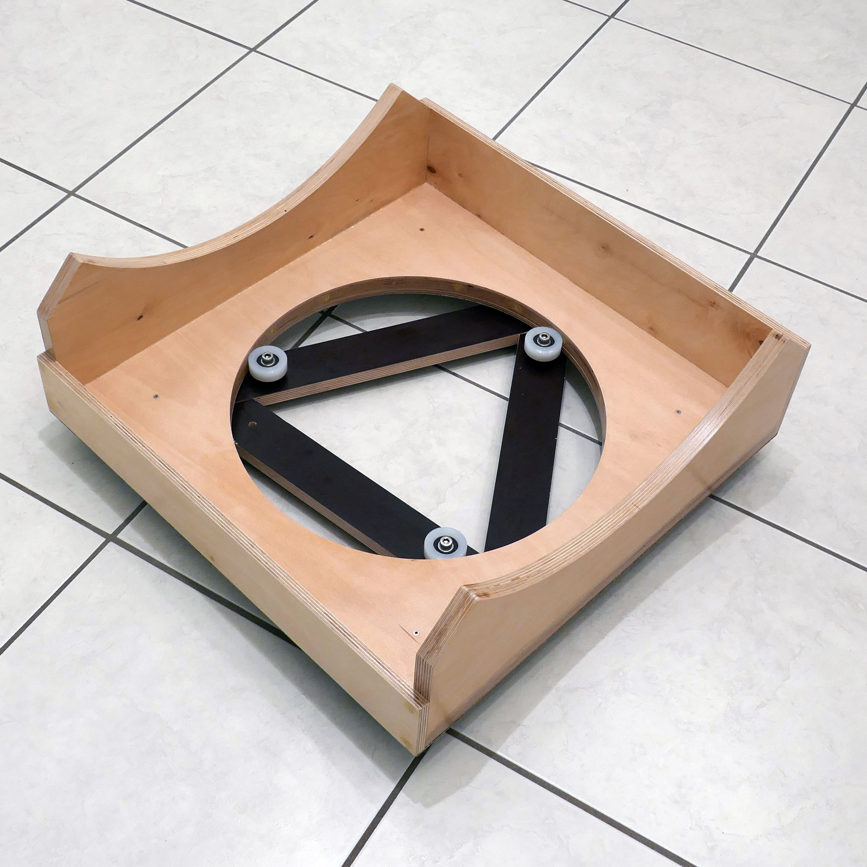

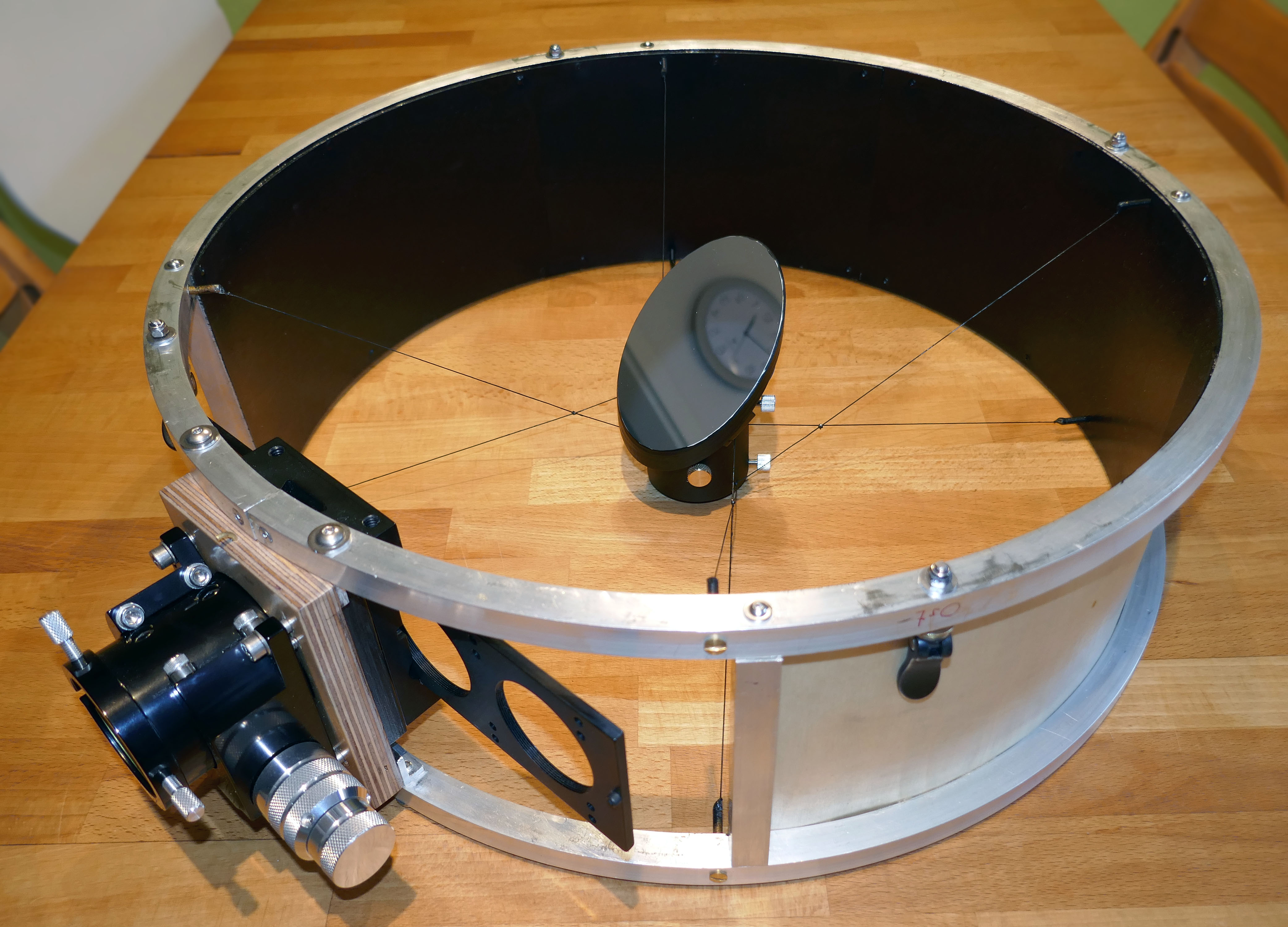

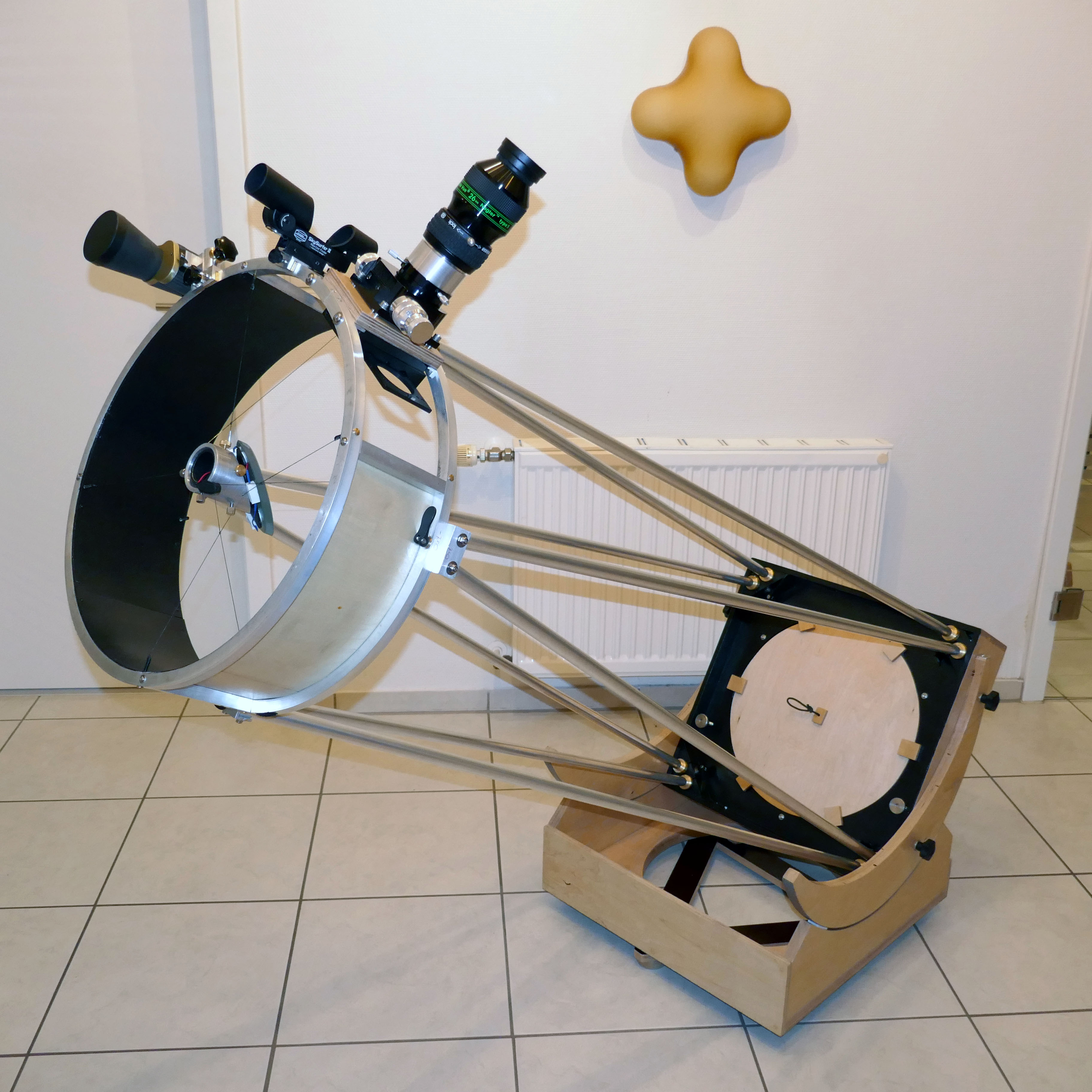

nachdem ich jahrelang davon geträumt habe und immer die tollen Selbstbauprojekte in den Foren sehen durfte, habe ich mich letzten Sommer daran gewagt meinen ersten Dobson zu bauen. Das ich viele Information und Ideen im Netz gefunden habe, will ich auch meine Erfahrungen veröffentlichen. Vielleicht nutzt es ja dem Einen oder Anderen.
Mein Hauptziele waren:
1. Der Dobson soll maximal mögliche Öffnung für Deep Sky Beobachtungen bereitstellen.
2. Stabilität ist wichtiger als Leichtbau. Es soll kein ultraleichter Dobson aber ein leichter Dobson werden. Das Gewicht der gängingen Meade Lightbridges soll sehr deutlich unterschritten werden.
3. Er soll ohne Werkzeug aufzubauen und zu justieren sein.
4. Es sollen – insbesondere am Hut – keine losen Teile zum Einsatz kommen.
Ich habe bereits viel dokumentiert, es geht aber noch weiter. Ich hoffe ich kann Euch auf die Seiten neugierig machen:
photonenfangen.de
Es handelt sich im Wesentlichen um einen Dobson nach Reiner Vogel oder Stathis Kafalis auf Basis eines 16 Zoll GSO. An dieser Stelle bereits Danke an die Meister, denn die wenigsten verwirklichten Ideen stammen von mir.
Der Spiegel stammt übrigens hier aus dem Forum - Danke Burkhard!
Gruss,
Kai

das Gerät hat jetzt sein first light hinter sich. Und die Dokumentation ist abgeschlossen. Ganz einfach gesagt: <Anfang Eigenlob> Ich hätte nicht gedacht, dass das Gerät auf Anhieb so gut gelingt.<Ende Eigenlob> Für mich ist so ein 16er noch mal ein ganz anderes Kaliber als mein 8er oder gar ein 4 Zoll Refraktor. Bei 200x sind viele Planetarische Nebel immer noch "hell". Für mich tun sich damit neue Welten auf.
Die Lagerung funktioniert perfekt. Kein Haltemoment, keine wahrnehmbare Hysterese. Beim Okularwechsel bewegt sich auch nach dem Herausnehmen eines 726g Boliden nichts. Ich bin auch positiv überrascht wie gut die "Nachführung" bei 400x noch geht.

Abstriche sehe ich bei der Größe. Zusammengelegt ist die Kiste allein nur sehr eingeschränkt zu bewegen.

Ich habe unterschätzt wie lange es dauert ein thermisches "Gleichgewicht" zu erreichen. Daher wird die Kiste jetzt an einem kalten Ort gelagert, damit der Spiegel "vorgekühlt" ist. Da hilft auch so ein Lüfter mit 80 m^3/h auch nur eingeschränkt.

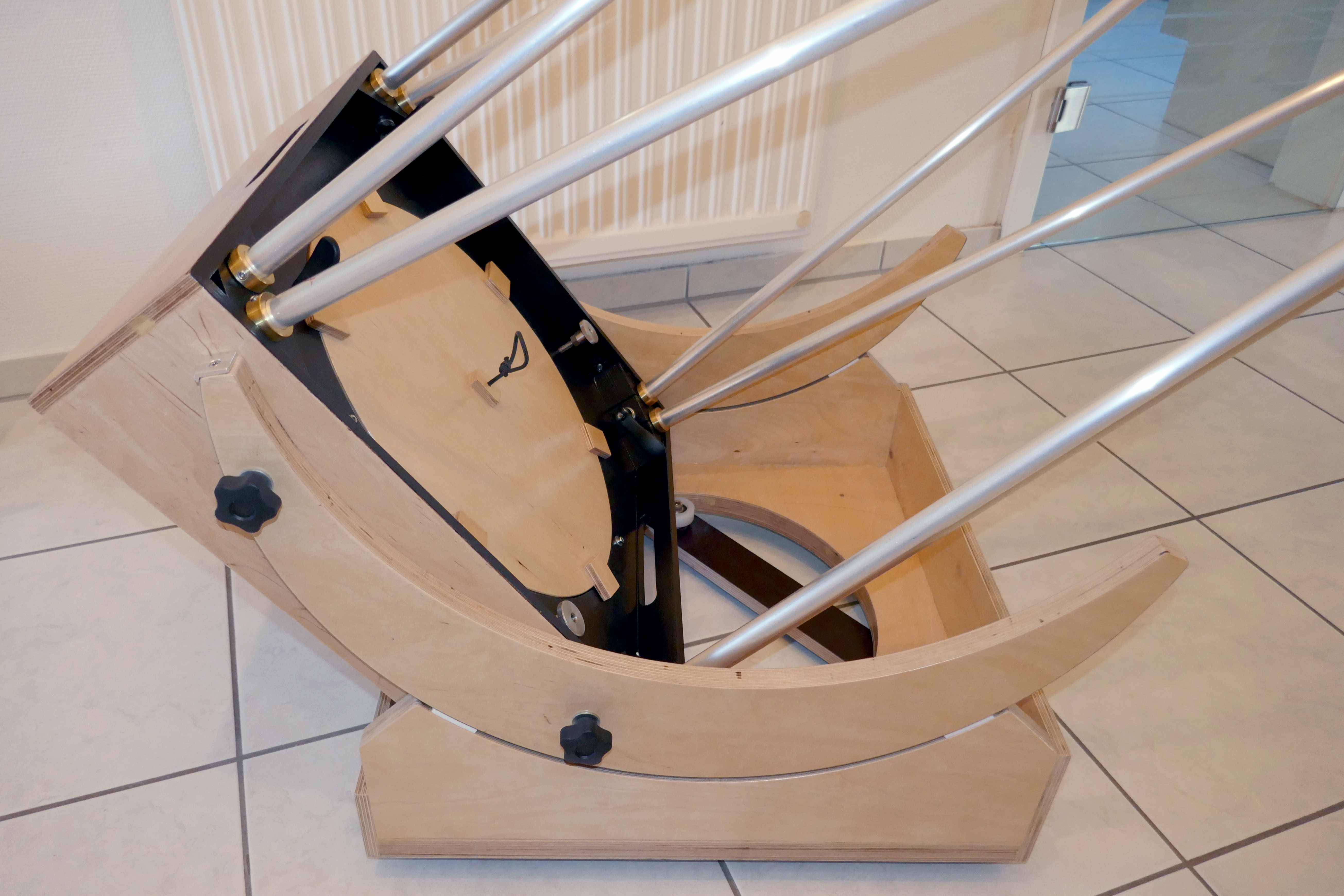

Vielleicht könntest du ja noch ein paar Gummiräder anstecken, um den Transport einfacher zu gestalten, wenn dein Weg befahrbar ist. Auch sehe ich die Möglichkeit noch ein paar Bohrungen in das Holz zu setzen, ohne die Statik negativ zu beeinflussen. Messingringe gegen POM tauschen, Alusstangen gegen Carbon. Das sind nur Kleinigkeiten, bringen aber ein bis zwei Kilo und die merkt man deutlich beim Schleppen.

Also das mit den Carbonstangen sehe ich noch nicht so zwingend. Aber wenn ich mal was passendes finde würde ich vielleicht umrüsten. Bei den Stangen bin ich vielmehr daran interessiert, diese teilbar zu machen - passt dann besser ins Auto. Erzeugt aber wieder etwas Zusatzmasse.
Eine echte Idee ist es die Messingringe aus POM zu machen. Die schlagen nämlich mit 244 g zu Buche! - Warum bin ich nicht früher drauf gekommen?
Ja bei den Seitenteilen der Rockerbox könnte man durchaus noch ein paar Gewichssparbohrungen anbringen. Bisher hatte ich Angst mit einem ausgefransten Rand die Kiste zu verschandeln.... Da ein Seitenteil etwa 1 kg wiegt erwarte ich nicht allzu viel Einsparung. Aber ich werde es wohl mal abschätzen.

Ich sehe keine seitliche Unterstützung der Sicheln. Springen sie nicht vom Rockerbox, wenn das Gerät nah am Horizont zeigt?
