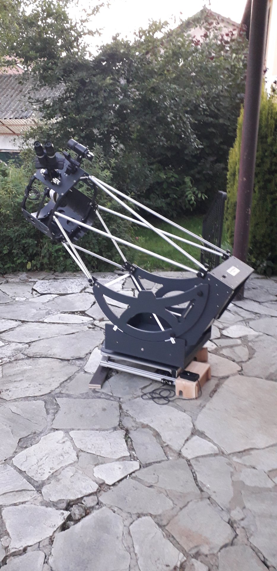

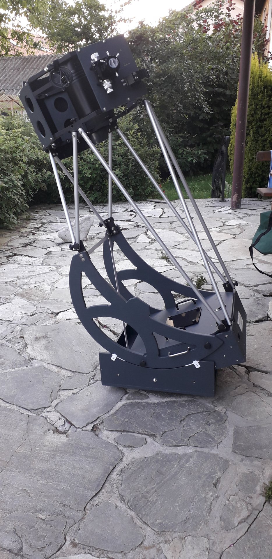

Er ist mit 26kg Gesamtgewicht, Spiegelzelle mit Spiegel alleine hat 15kg, noch recht leicht, dabei aber sehr stabil.

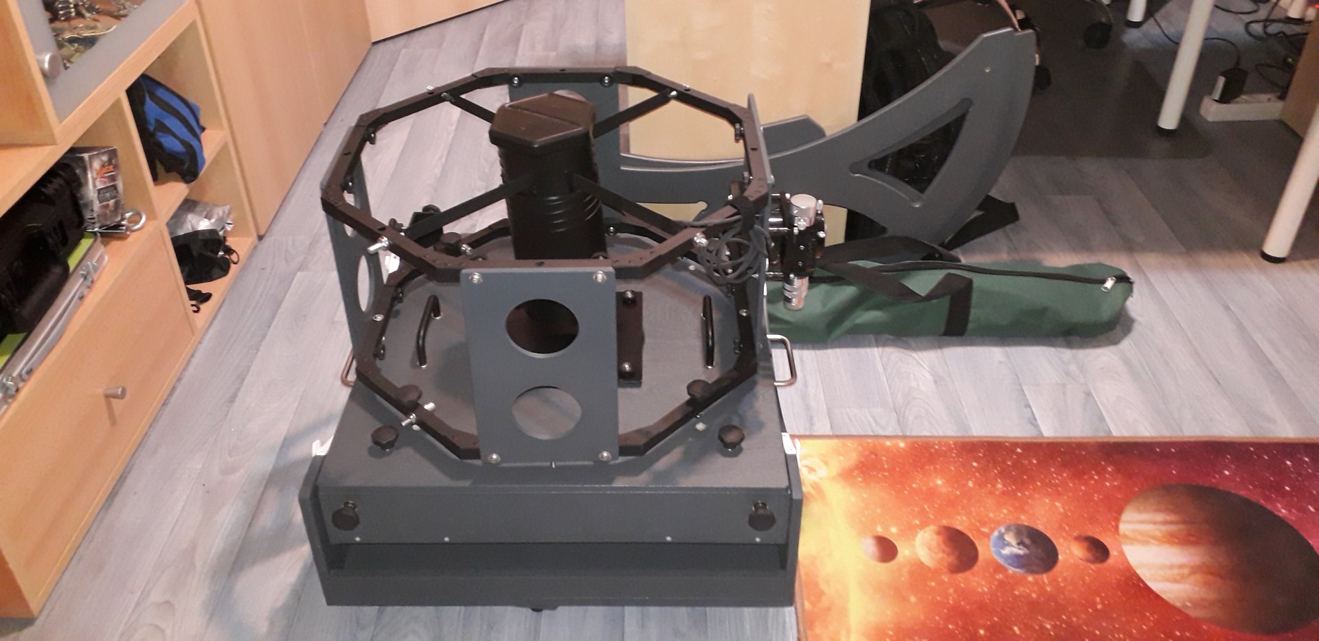

Man kann ihn einfach transportieren - man hat die Spiegelbox, 4 V-förmige Stangenpaare, 2 Höhenräder und den Hut mit Okularauszug (den man nochmal zerlegen könnte). Ich bringe ihn komplett in den Kofferraum des Autos.
Zu deinen Fragen:

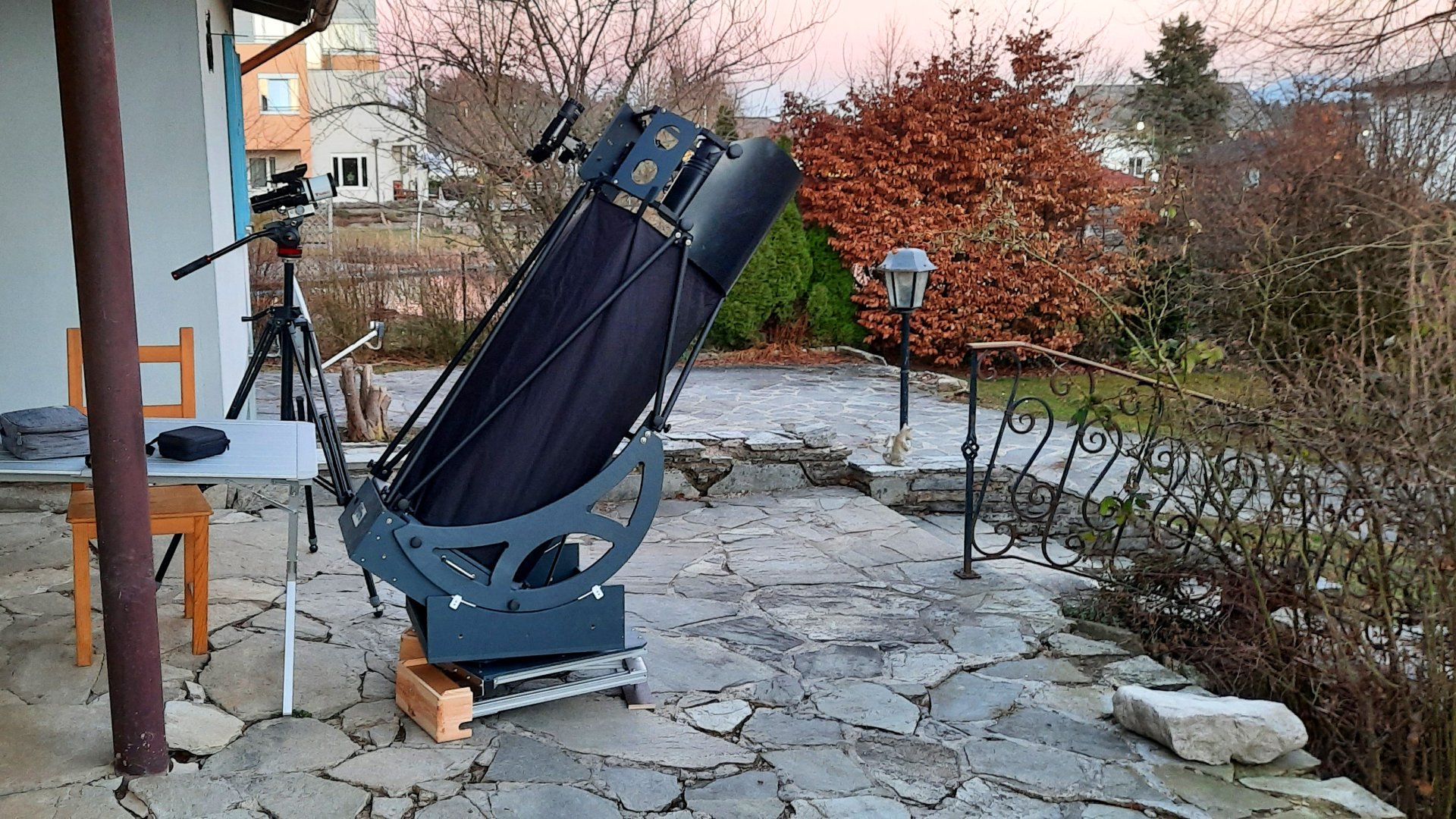

- Baubedingte Nachteile gibt es kaum/nicht. Man sollte sich aber eine Stoffsocke zum drüberziehen zulegen, damit kein Streulicht auf den Spiegel fällt.

Nicht nur wegen Streulicht finde ich die Socke wichtig. Bei völlig offener Bauweise fällt schnell mal was auf den ungeschützten Spiegel.
In den letzten Jahren kam es bei mir dreimal vor, dass etwas runterfiel (einmal riss der Riemen der Stirnlampe, zweimal war es Teleskopzubehör). In allen drei fällen rutsche das Objekt dann die Socke entlang und landete im Gras. Ohne Socke wären vermutlich alle 3 Objekte direkt am Hauptspiegel gelandet und hätten diese mit hoher Sicherheit beschädigt.
