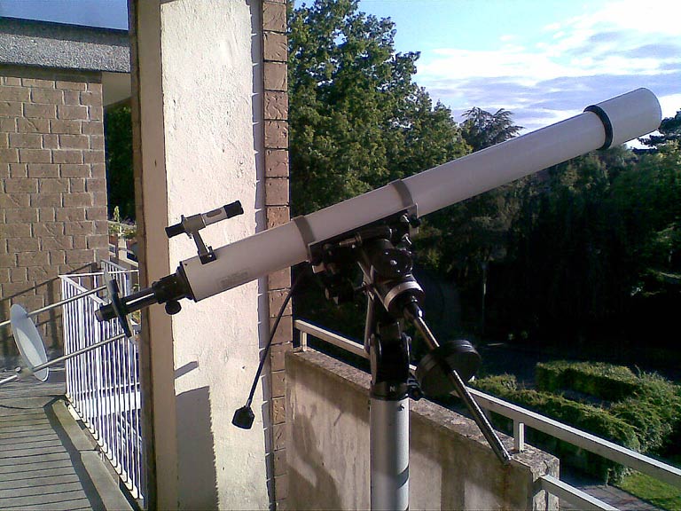

Gute Pflege ;) , unten ist er nochmal in seiner ganzen Pracht (Länge)
zu sehen.
