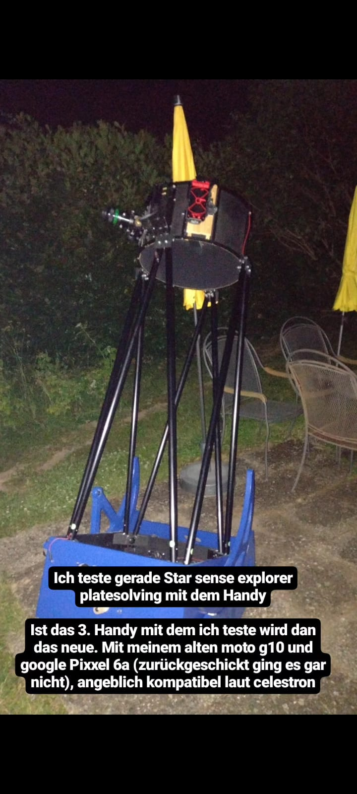

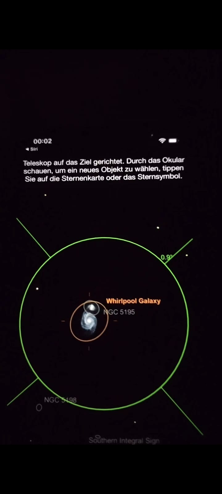

Hast du schonmal von star sense explorer gehört.
Ich selbst habe einen 10" Newton auf Dobson mit EQ-Plattform ( = Nachführung für 60 bis 70 Minuten, aber auch EQ muss zu Beginn eingenordet werden ) und Starsense Explorer mit Samsung S9. Das ist für visuelle Beobachtungen der perfekte Kompromiss zwischen Vollautomatismus mit voller Pulle Elektronik und Datentechnik und möglichst einfach, unkompliziert und schnell am Start. Aber die APP tut nicht auf allen Smartphones sinnvolles.
Ansonsten für EAA habe ich ein extra Setup mit Skywatcher AZ-EQ5 und Celestron Starsense Kamera. Vollautomatisch! Aber da ist ein 8" Newton das größte, was noch die Montierung kann und ich jemals schleppen können wollen möchte.
Den Anhang 421564 betrachten
Den Anhang 421566 betrachten
