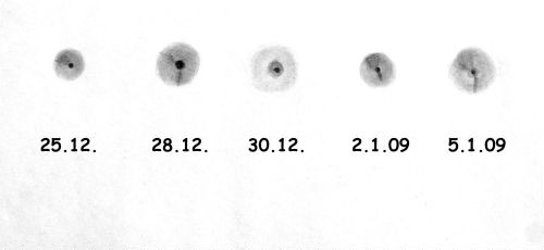

Ich habe mal meine Bilder für den Artikel vermessen.
Danach hatte 29P am folgende Durchm.:
25.12. ~33" Foto
28.12. ~50" Foto
29.12. ~40" visuell am 16"er
30.12. ~55" Foto Gesamt / der helle Innenbereich ~20"
02.01. ~40" Foto , vis. grob am 16"er ~ 55"
Christian

Hallo Leute,
anbei die Aufarbeitung der geschossenen Bilder.
Das Bild ist am 5.1.09 um 19h42 UT bei Mondschein aufgenommen worden. 250/1502mm Newton + C 350D 288s 400ASA

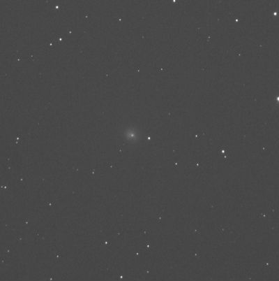

Ich habe daher nur ohen Guiding ein "quick & dirty" Bild von 29P geschossen. Er ist ja momentan wieder aktiv.
11.2.2009 21h14 UT , 250/1502mm Newton + Canon 350D 127s bei 800 ASA :
Christian

Re: 29P ist wieder aktiv
Hallo Leute,
ein 29P von gestern Abend.
14.02.2009 20h52 MEZ
250/1502mm Newton + Canon 350D 444s bei 800 ASA :
Christian
