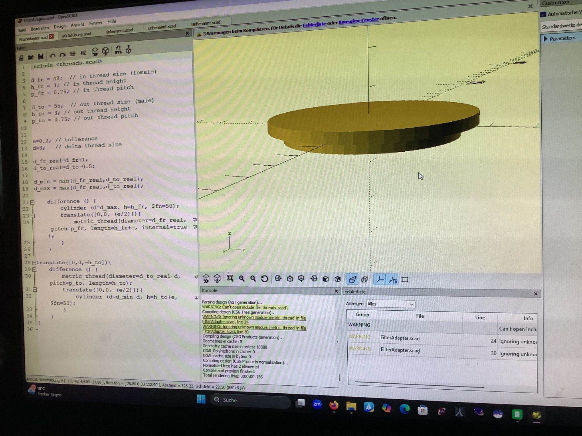

Hallo. Danke schon mal für die Antworten. Bezüglich der Lagenhöhen habe ich schon einen Adapter, allerdings 77x0,75 (eine bereits vorhandene Datei von thingiverse) mit dieser Steigung gedruckt und zumindest da lässt sich mein Filter echt gut reinschrauben. War selber erstaunt.
Die Software hab ich schon mal geladen und auch die scad Datei darin geöffnet. Der Code liest sich wie eine Fremdsprache, allerdings hab ich zumindest schon rausgefunden wo ich die entsprechenden Gewindeangaben ändern kann und dann ändert sich auch die Form, allerdings nur als unterschiedliche Zylinder in Höhe und Durchmesser ohne Innengewinde.
Werd jetzt wohl mal Zeit mit ein paar Tutorials zu Openscad verbringen ;-) ansonsten wird das wohl nix. Bin für alle Anregungen offen.Meine Erfahrungen begrenzen sich nur auf einfachstes werkeln mit Tinkercad.

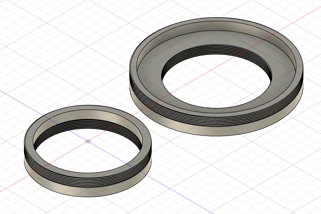

Feingewinde und/oder kleine Gewinde sind mit FDM eher nicht sinnvoll umsetzbar. Eine kleine Düse und Layer <0,07 können helfen, aber hübsch wird das nicht. Ich ha b mir für den Zweck einen Resin-Drucker hingestellt, damit geht selbst 0,5er Feingewinde oder M1,6er Gewinde. Empfehlen würde ich es aber nicht, da mit viel Chemie und ungesunden Stoffen hantiert werden muss.
Deine Filteradapter kann ich Dir aber gern drucken. Entweder das fertige Modell oder ich konstruiere Dir das, eine maßgeschneiderte Feingewindetabelle habe ich in Fusion360 eh hinterlegt.
CS, Ralf

Für Filter, die fast nix wiegen geht das schon. Ich bin aber ganz bei Dir Jürgen, einen vollen Image-Train würde ich da nicht dran hängen. Einen Adapter von T2 (ungekühlte Kamera auf Sucher z.B. geht wunderbar als Print (Resin)
M55x0.75a_M48x0.75i.stl
M75x0.75a_M48x0.75i.stl
CS, Ralf

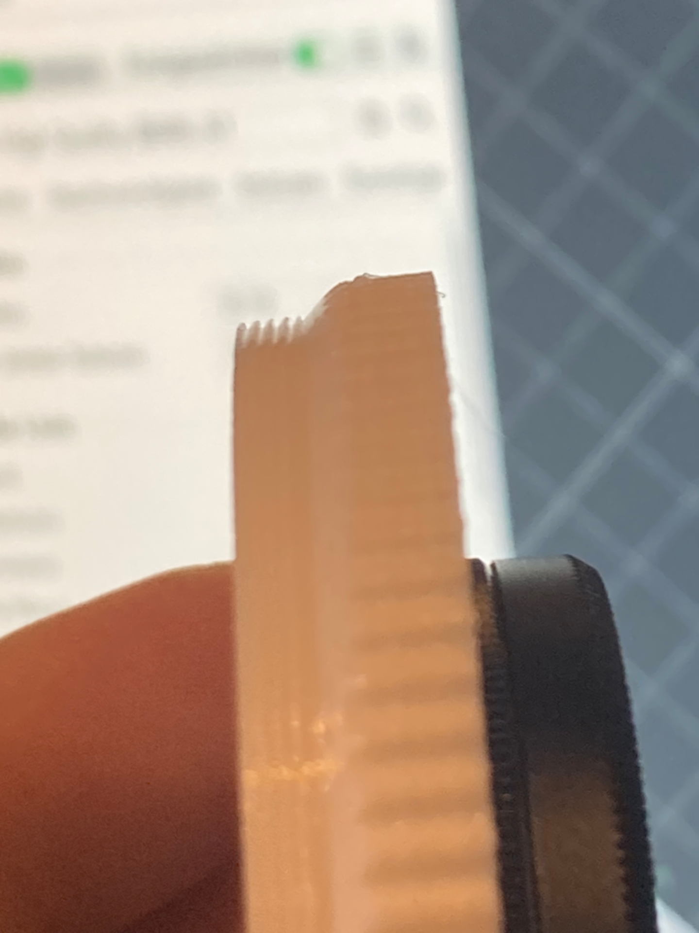

Danke für eure Angebote - bin jetzt vorerst mal etwas angefixt, das Programm in den Grundlagen verstehen zu wollen und werd mich mal selber ausprobieren.
Für den Fernglasadapter habe ich keinerlei Bedenken, da mechanisch kaum belastet wird. Wie schon geschrieben war ich von dem Ergebnis "out of the box" echt erstaunt - siehe Bilder im Anhang. Gedruckt mit PETG. lg Reini

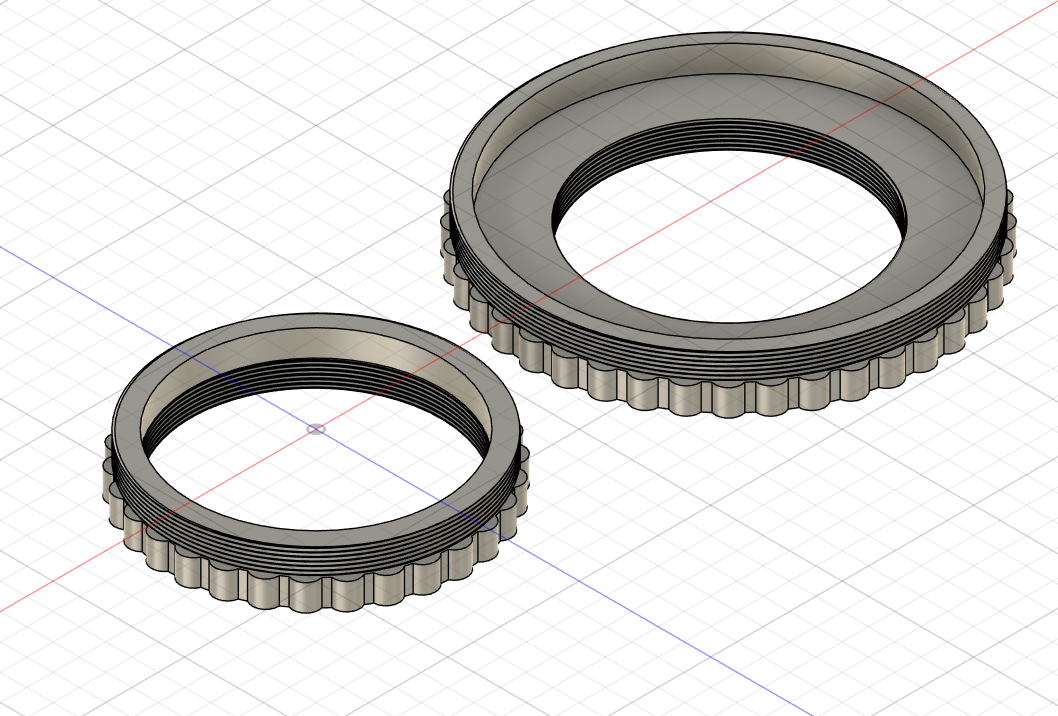

Ich kann Dir die Adapter als STL jederzeit anpassen, sag was Du brauchst ... Rändel wären vielleicht nicht verkehrt, Aktualisierung kommt.
Die STL-Links oben sind aktualisiert.
Kannst ja erstmal versuchen zu drucken, wenn es funktioniert: super, wenn nicht sagst bescheid, dann mach ich Dir die in Resin.
CS, Ralf
Den Anhang 495345 betrachten
CS, Ralf

Hallo Reinhold,
bei mir werden die .stl Daten aus OpenScad wunderbar erzeugt.
Ich hab OpenScad als "Appimage" für mein Kubuntu 24.04 geladen,
die threads.scad Bibliothek unter /home/jens/.local/share/OpenSCAD/libraries
abgekegt, die Thingiverse Datei geöffnet, die Gewindeparameter eingegeben
und die .stl Datei erzeugt.
LG Jens

Ich kenne diesen Drucker nicht, aber ich habe schon viele Gewindeadapter gedruckt. Solange man nicht viel Gewicht dranhängt, geht das. Die Toleranzen sind manchmal etwas fummelig, aber grobe Gewinde wie 1 mm oder 0.75 mm Steigung sind kein großes Problem. Ich benutze dazu Layerhöhe 0.1 mm. Das muss der Drucker mechanisch natürlich gut schaffen. Generell muss die Mechanik in Ordnung sein und genug Auflösung bieten.
Speziell PET zieht sich bei Ringen gerne in der Mitte beim Abkühlen etwas zusammen, d.h. am Druckbett passt es noch, danach nicht mehr so toll. Das muss man berücksichtigen. Man kann mit einer 0.4 mm Düse auch 0.3 mm Extrusionsbreite drucken. Eine 0.25 mm Düse ist aber nochmal etwas besser. Für Gewinde sollte der Materialfluss wirklich stimmen. Dazu hilft ein Bauteilkühler.
Mein Limit sind M12x0.5 mm, die ich mit 0.08 mm Layerhöhe gedruckt habe. Sehr fummelig und die Gewindequalität ist nicht gut. Mit ein paar Versuchen hinzubekommen, aber Spaß macht es nicht. T2 ist normalerweise problemlos. Bei sehr großen Durchmessern ist der Gewindeeingang oft ein Thema. Ich verwende gerne
Bei Innengewinden darf man den Parameter internal nicht vergessen und dennoch braucht es oft noch mehr Toleranz.

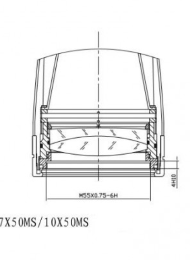

Das M48 Gewinde passt schon mal recht gut - allerdings auch mit etwas Loch-Kompensation.
Beim M55-Gewinde stimmt möglicherweise die Angabe des Herstellers nicht mit dem tatsächlichen Gewinde am Fernglas überein. Hier messe ich am Fernglas schon einen Gewindeinnendurchmesser mit 55,3mm dh. es wird wohl ein M56 oder so sein - oder überseh ich da was?
Herstellerangabe (APM)
lg Reinhold
