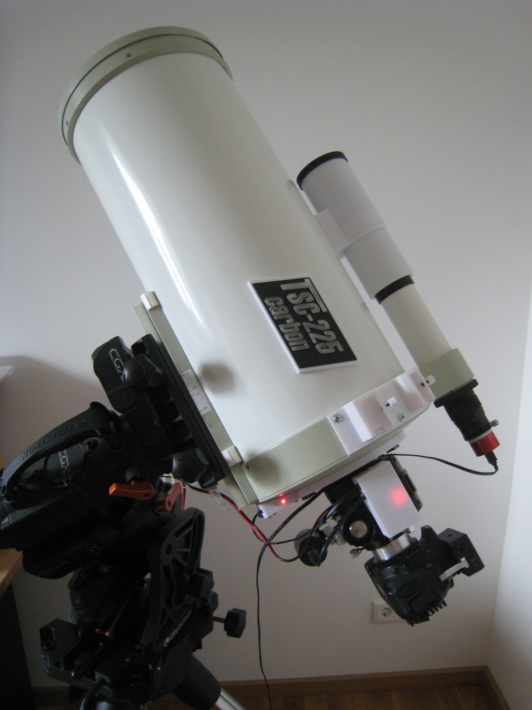

Ich besitze einen "Oldtimer" TSC-225 von Takahashi (knapp 30 Jahre alt), wo ich einen UNC V-Power OAZ montiert habe.
Ich hatte in den 90ern, als ich noch in Frankreich gelebt habe, das Glück mit diesem Teleskop zu beobachten und bin seitdem fasziniert.
Viele Jahre später hatte ich die Gelegenheit, das Teleskop seinem Vorbesitzer abzukaufen und habe ich mich dann entschieden, es peu à peu zu modernisieren.
Das TSC-225 ist das einzige Schmidt-Cassegrain, was Takahashi damals produziert hat (nicht mal 100 Stück), bis die Produktion eingestellt wurde. Mit F/12 hat es eine Brennweite von 2700 mm, wobei ich einen Reducer von Astro-Physics für die Astrofotografie nutze.

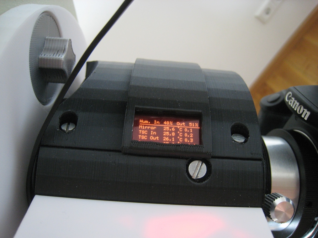

-> Abkühlungsphase: als der Tubus für mehrere Wochen bei Klaus war, habe ich am Hauptspiegel einen Feuchtigkeitssensor, mehrere Temperatursensoren und zwei Lüfter (in / out) montiert. Damit lässt sich die Abkühlung beschleunigen & messen. Die Elektronik (Arduino) muss natürlich draußen sitzen, darf nicht im Teleskop sein.
Ich habe also eine Lösung gebraucht, um die die Elektronik der Abkühlung und des DC Motors von Robert Brown zu tragen.

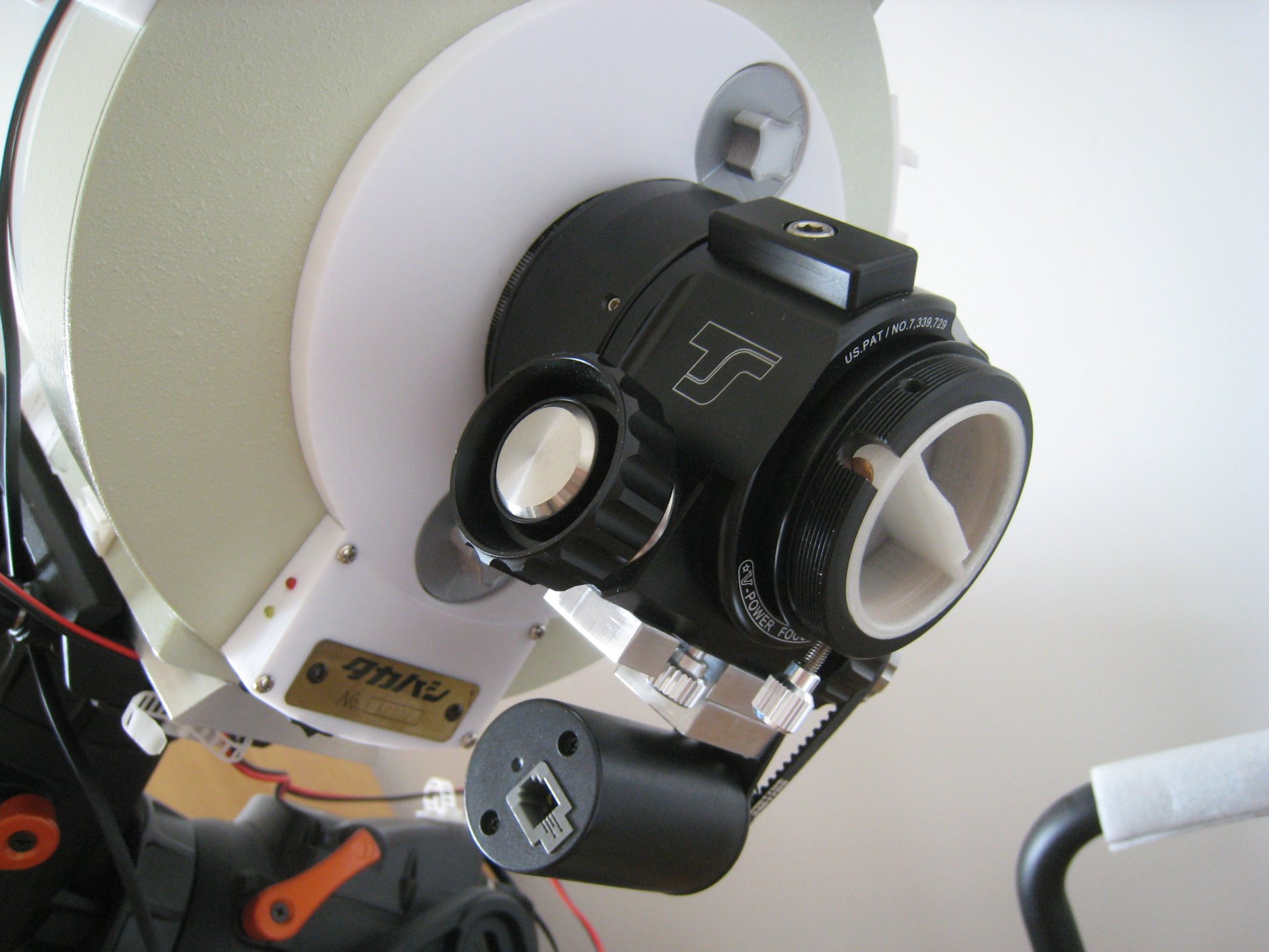

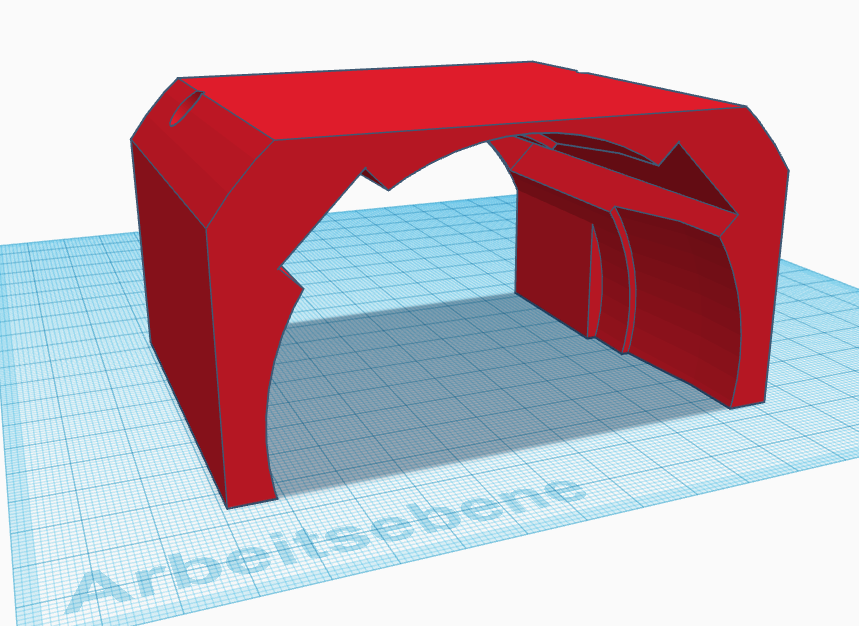

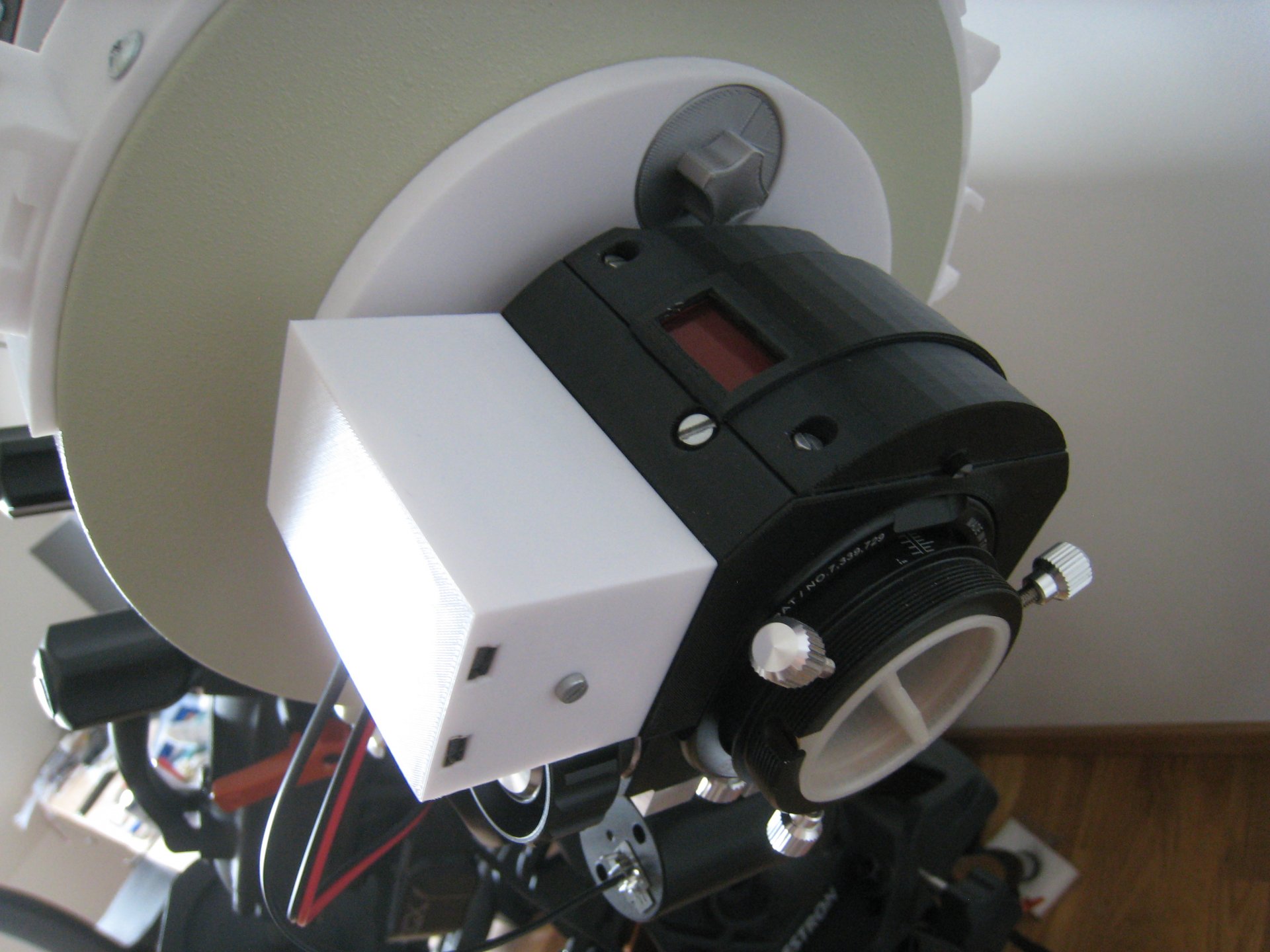

Mit dem 3D Drucker habe ich mir ein Teil "gebaut", das sich direkt am OAZ montieren lässt. Man braucht theoretisch nichts am OAZ zu schrauben, es sitzt von allein fest genug. Wenn man wirklich auf Nummer sicher gehen will, kann man zwei M4 Schrauben in die vorhandenen Schrauben des OAZ tun (man darf sie aber nicht fest schrauben, da sie fürs Einstellen des OAZ sind).
Die STL Datei der Halterung kann man hier finden.
Rundherum von dieser Halterung kommen dann andere 3D Teile mit den Arduinos, Displays usw.

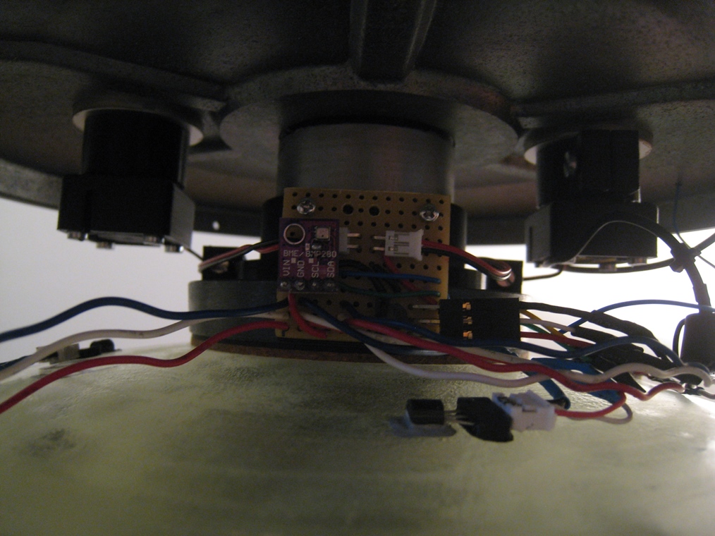

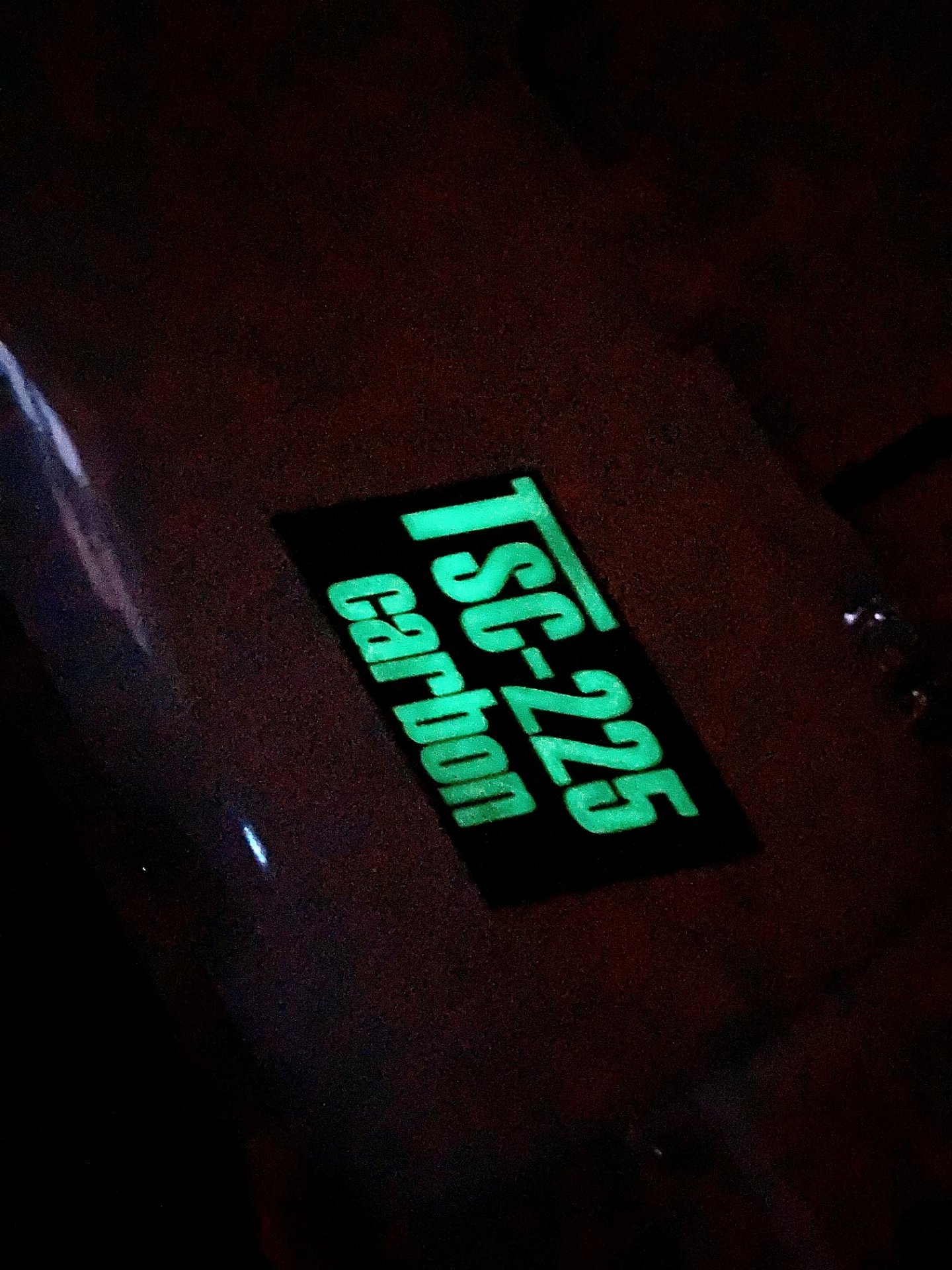

Ach ja, am neuen Tubus musste ich mir ein neues Logo anbringen. Mit fluoreszierenden Filament, kleine Spielerei...
und hier ein paar Bilder der Kühlung im Tubus.
Takahashi hatte schon damals für das TSC-225 an Halterungen & Öffnungen für zwei Lüfter gedacht. Bloß alles draußen fixiert. Sowas wollte ich nicht.
Mit dem 3D Drucker habe ich neue Lüfter im Tubus integrieren können, sie lassen sie sich von außen an/ausschalten.

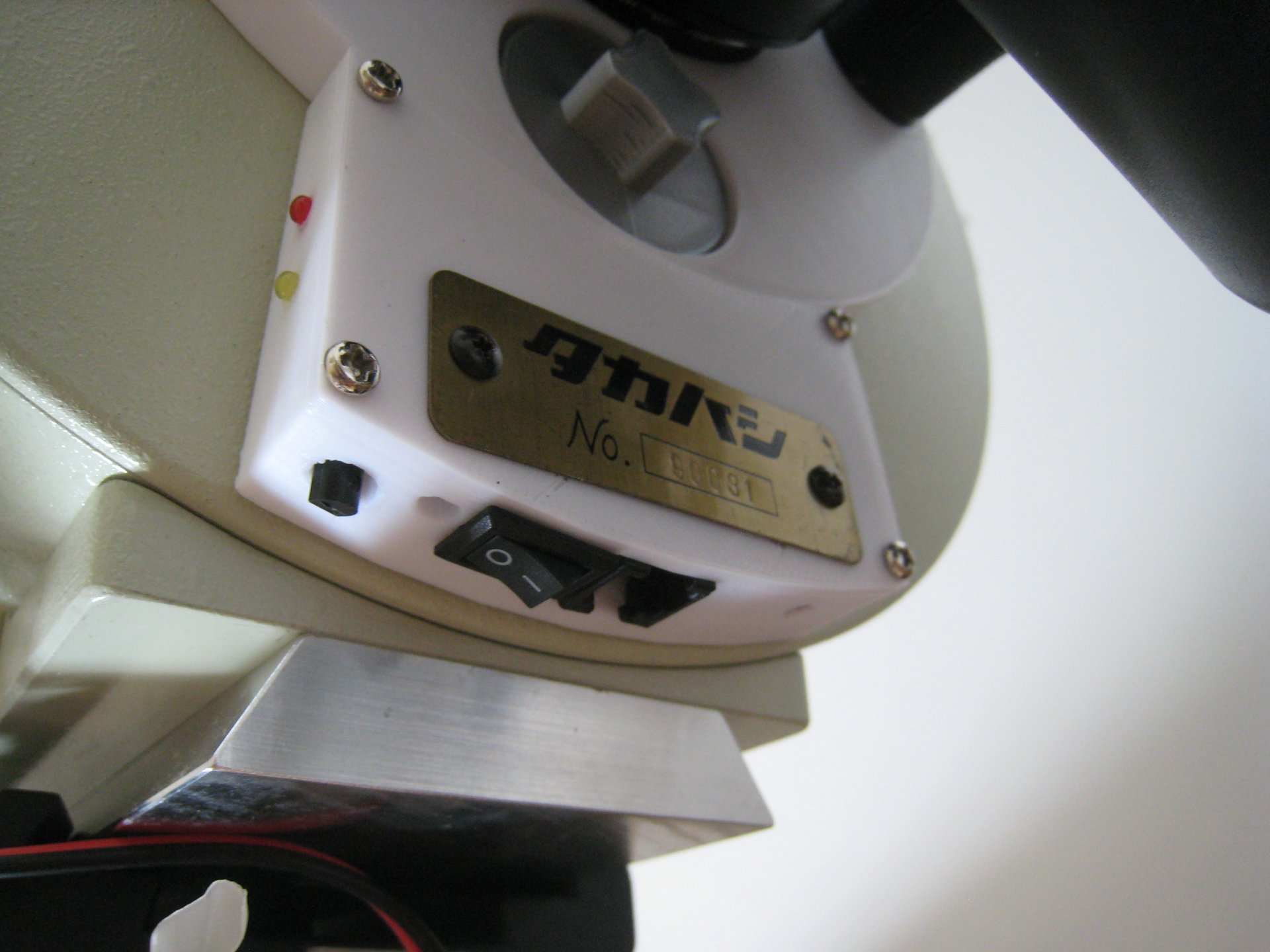

Für die Steuerung und Signalübertragung der Sensoren wollte ich ungern direkt am Tubus bohren. Zum Glück gab es ja schon kleine Löscher um die Metallplatte von der Seriennummer zu fixieren. Ich habe diese vorhandene Löscher benutzt, um die ganze Kabel nach außen zu bringen. Ohne zu bohren. Dann mit dem 3D Druck alles kaschiert, Schalter & RJ Stecker angebracht, und die Platte mit der Seriennummer wieder fixiert.
