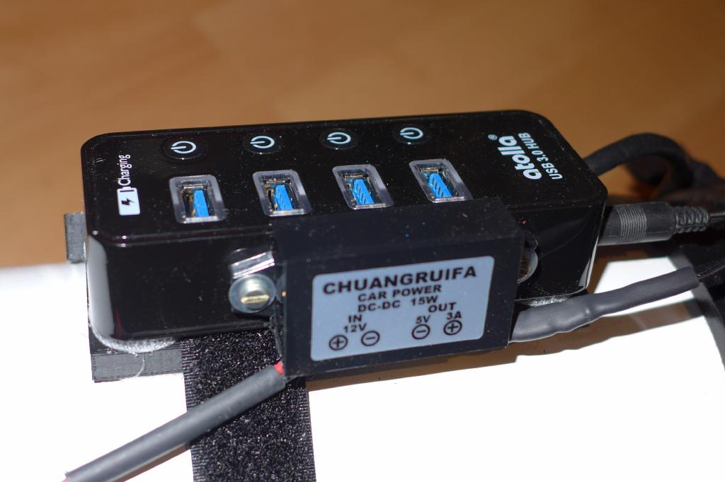

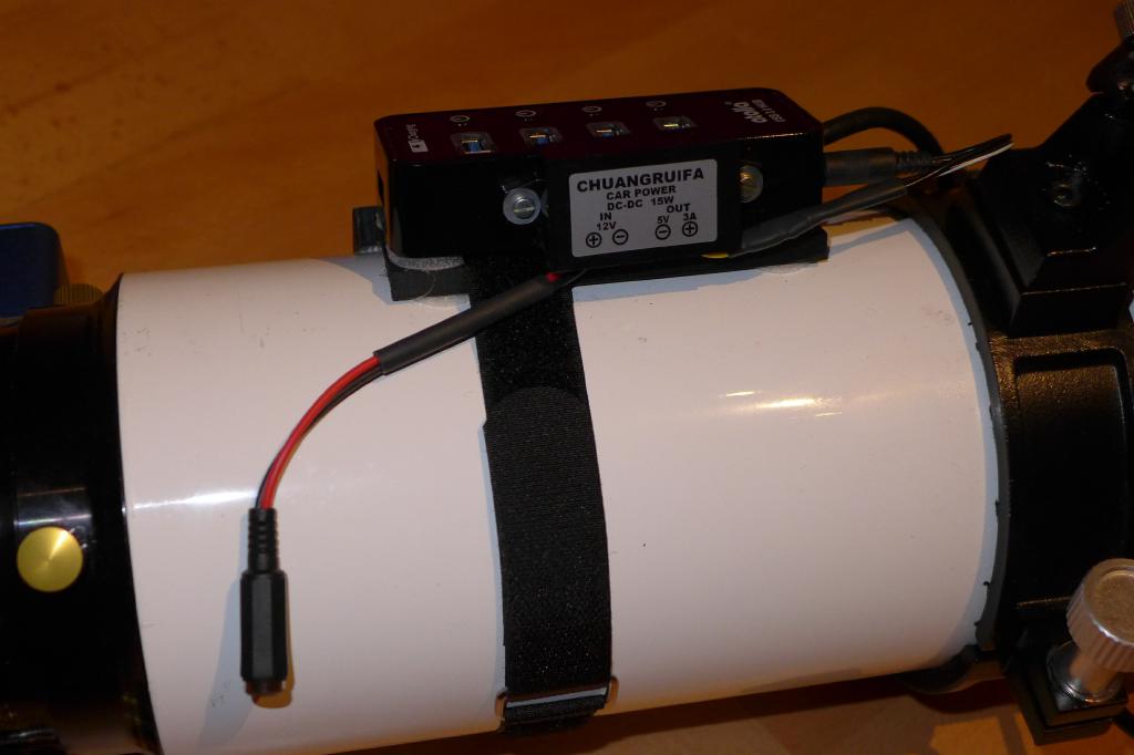

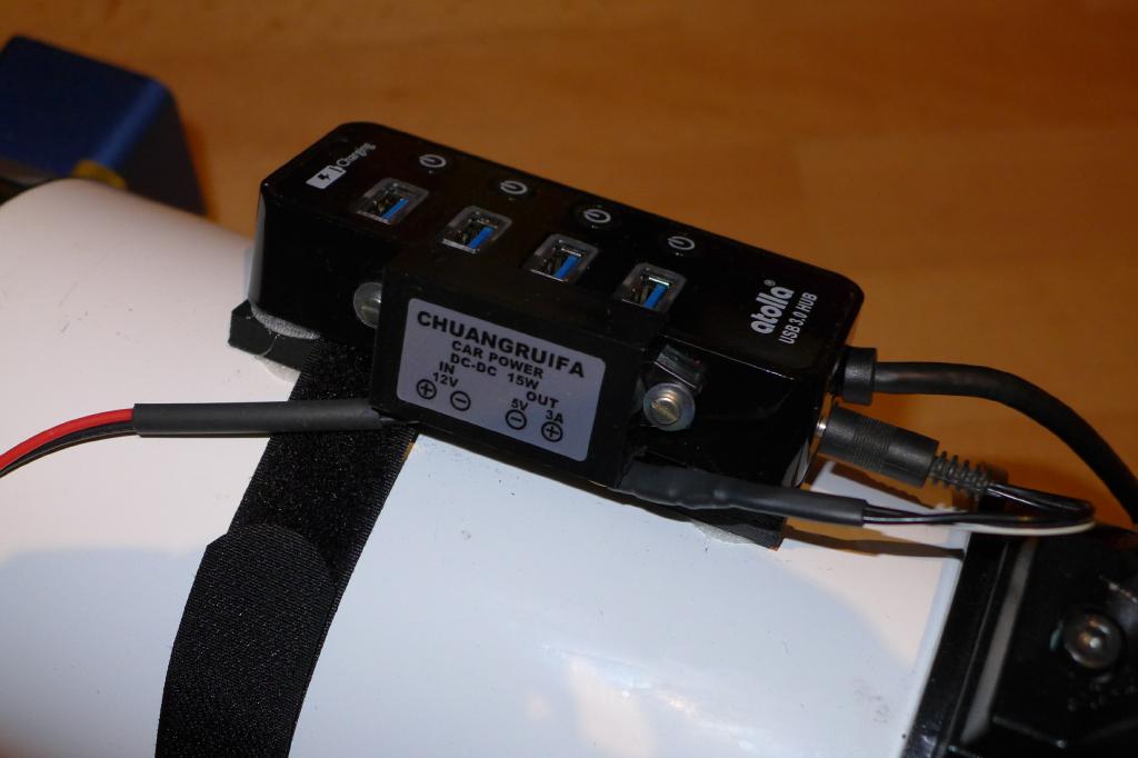

ich bin mit der Verwendung von Power-Banks (habe 3 verschiedene) auch nicht glücklich geworden.
Daher habe ich mir letztlich einen DC-DC-Wandler von 12V auf 5V gekauft, der z.B. meinen USB-3.0-Hub versorgt, über den dann wiederum die Guiding-Camera und
die ASI178MC und bei Sonnenbeobachtung der Daystar QUARK mit 5V versorgt werden..
Solche DC-DC-Wandler gibt es z.B. bei Amazon, die Dinger kosten nicht viel und haben Winkungsgrade von ca 95%
Damit brauche ich nur noch eine 12V-Versorgung. Dazu habe ich portabel den großen Celestron-Akku mit 174Wh, stationär habe ich ein 12V Netzteil, das 8A liefert und die 5V macht der DC-DC-Wandler.
Für die Heizmanschette (wenn die denn 5V braucht) würde ich mir einen separaten DC-DC-Wandler zulegen, der dann (aus den vermutlich ja ohnehin vorhandenen 12V ) die 5V nur für die Heizmanschette herstellt.
Ich habe meinen DC-DC-Wandler direkt an den USB-HUB geschraubt (nachdem ich reingeschaut habe, dass dort wo die beiden Schrauben sind keine Bauteile sitzen,
An das Input-Kabel habe ich eine Standard 12V Buchse gelötet, an den 5V Ausgang den passenden Stecker für den DC-Input des USB-Hubs.
Jürgen
