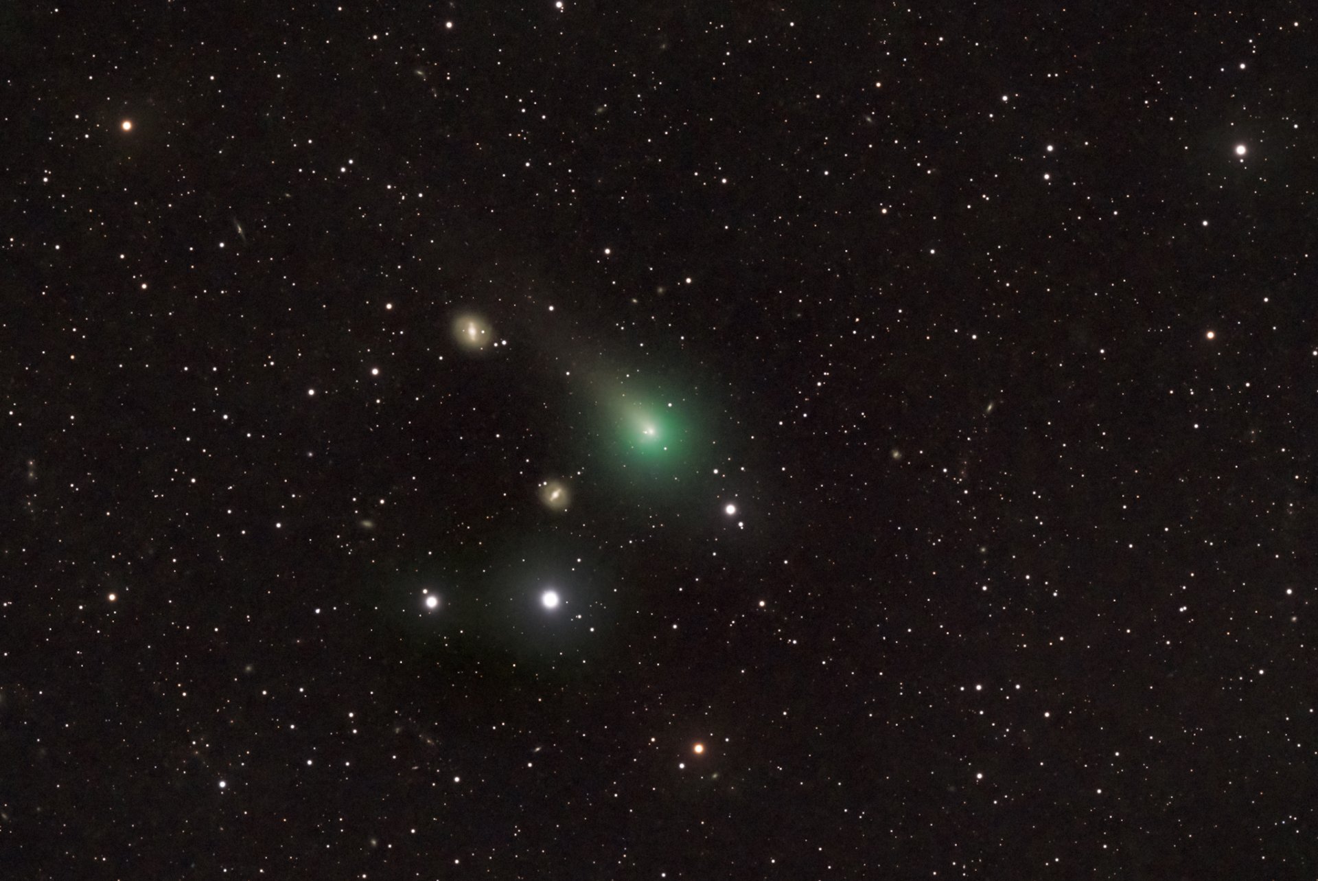

Letztes WE hab ich mich an Bodes Galaxy gewagt. Und als ich da 3h Daten zusammen hatte, wollte ich die letzten Minuten bis zu den aufkommenden Wolken noch sinnvoll nutzen. Bin Mega happy - auch wenn‘s natürlich kein highend Bild geworden ist… zum Glück war das bearbeiten recht easy, da es gereicht hat auf die Sterne zu stacken, da der Komet so langsam ist. :-)
21x 120s (Gain 101, -10°C) -> 42min
30 DBF
ASI 2600 MC Pro
TS-Optics SD APO 80/F7 + x0.8 Reducer
ZWO AM3 & ASIair+
Guiding: ASI 120MM + WO50

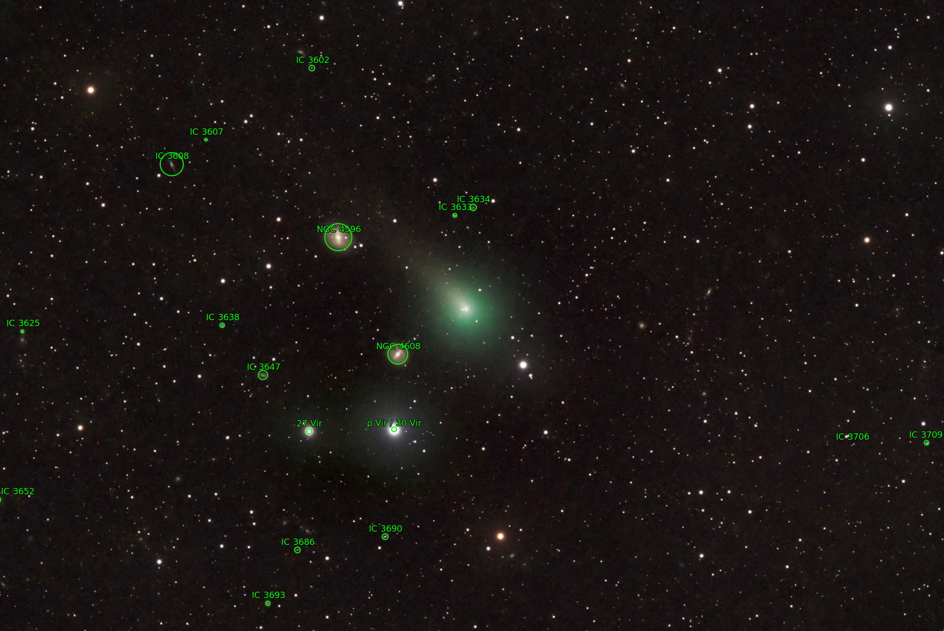

Tolle Aufnahme. Sehr gelungen. Gratulation! Was mir auch besonders an Deiner Aufnahme gefällt sind die vielen, kleinen Galaxien auf dem Foto. So was weckt immer meine Neugierde! Und es gibt eine Menge zu entdecken. Ich habe Deine Aufnahme mal durch astrometry.net geschickt!
Und man kann noch etliche andere sehen, die man dann z. B. mit aladin nachschauen kann. Spannend!

Ja - die sind mir auch gleich aufgefallen! Spannende Ecke - leider zu wenig Brennweite
