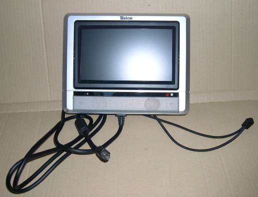

Ich habe mir bei ALDI den portabelen DVD-Player "Tevion MD80931" incl.
zwei 7" LCD-Monitore gekauft (149.-Euro) mit dem Hintergedanken, einen der
Monitore für astronomische Zwecke einzusetzen. Hier einer der Monitore:
Link zur Grafik: http://www.skyviewer.de/selbstbau/lcd/lcd_monitor.jpg
Meine Hoffnung war, daß der Monitor mit einem Standart-Videosignal
betrieben wird. Da das Gerät einen speziellen Anschlußstecker hat ...

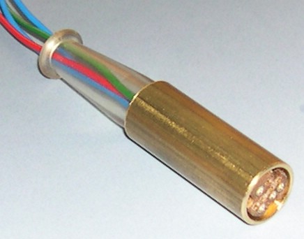

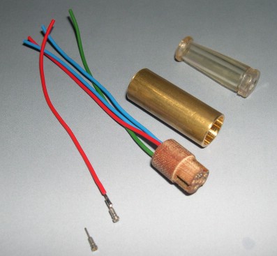

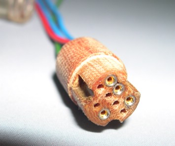

Für den späteren Einsatz habe ich mir dann einen Stecker selber
"gefrickelt".
Link zur Grafik: http://www.skyviewer.de/selbstbau/lcd/steckerteile.jpg
Link zur Grafik: http://www.skyviewer.de/selbstbau/lcd/steckereinsatz.jpg
Link zur Grafik: http://www.skyviewer.de/selbstbau/lcd/stecker_komplett.jpg
