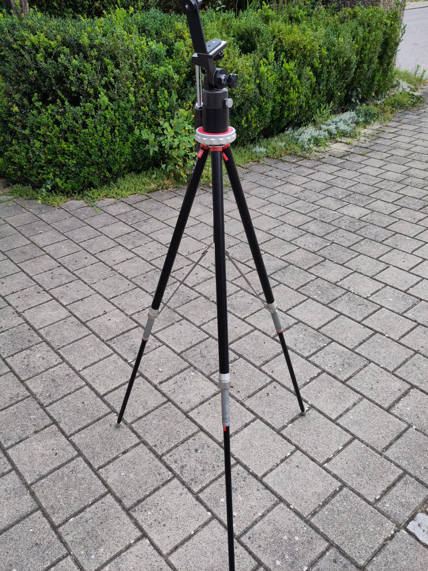

Die Schweizer natürlich. Das Fotostativ der Firma Heer aus der Schweiz (gabs 1995 bei Baader Planetarium) machte es vor:

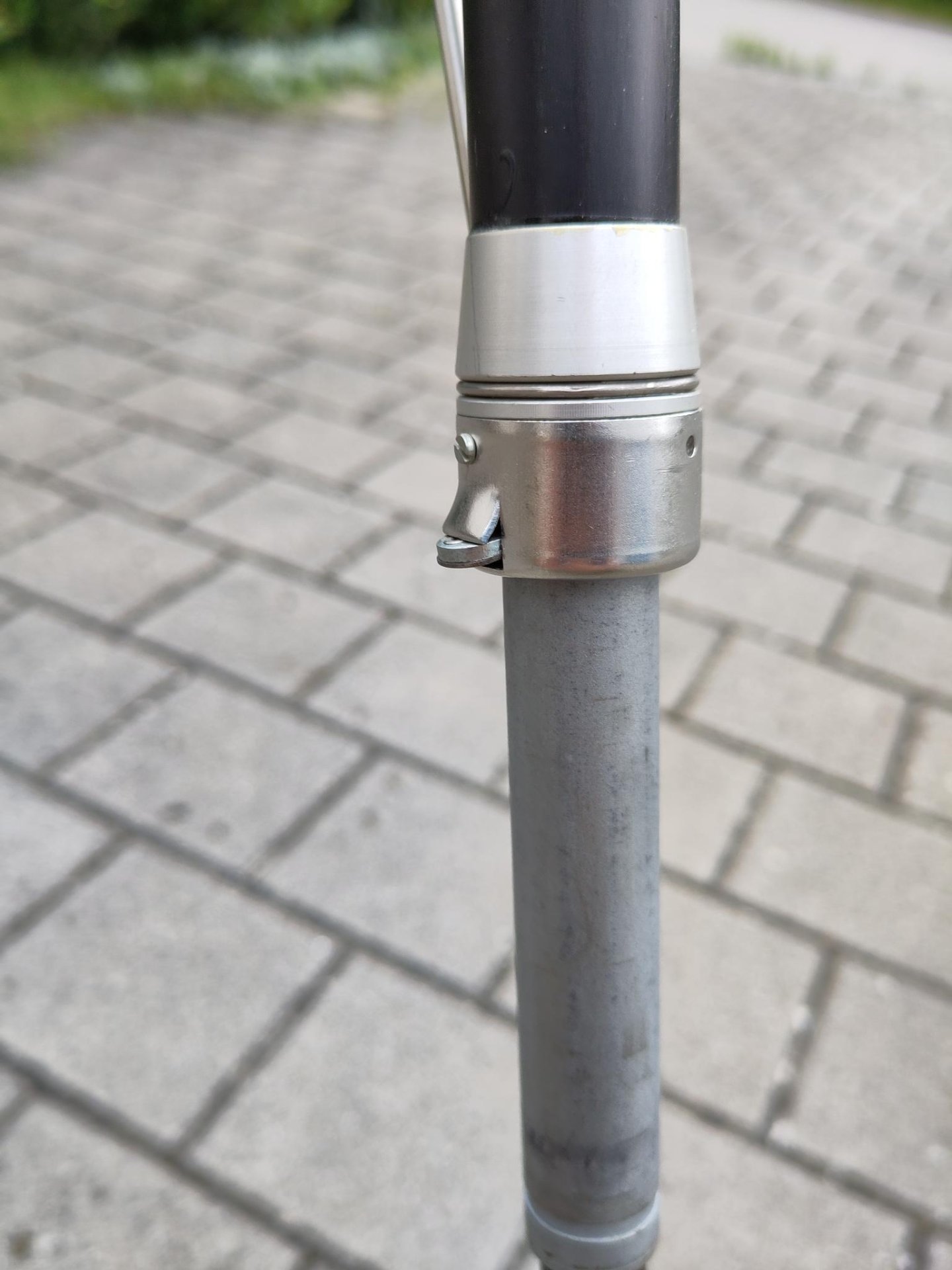

in jedem Stativbein hält ein Klemmring das innere Stativbein-Rohr fest.
Die Nase des Klemmrings schaut aus dem äußeren Stativbein-Rohr:

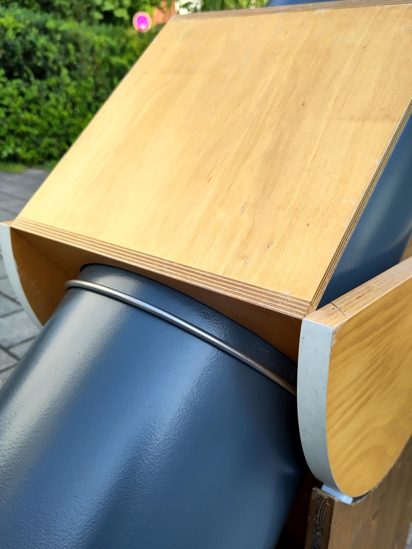

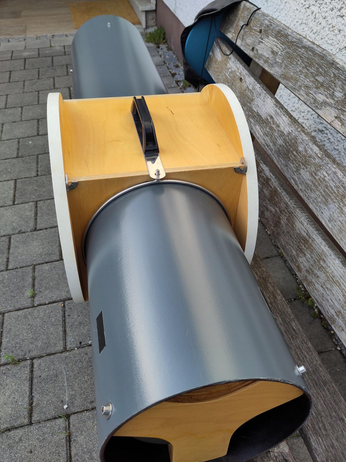

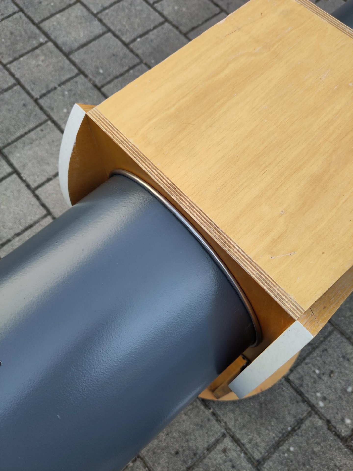

Und so habe ich die Idee für einen Dobson-Tubus umgesetzt:
Wenn der Tubus zum Horizont zeigt und man den Klemmring an den Holzwürfel drückt, ist der Tubus frei drehbar und verschiebbar
Richtet man den Tubus dann nach oben, fängt der Klemmring diesen auf und fixiert ihn.

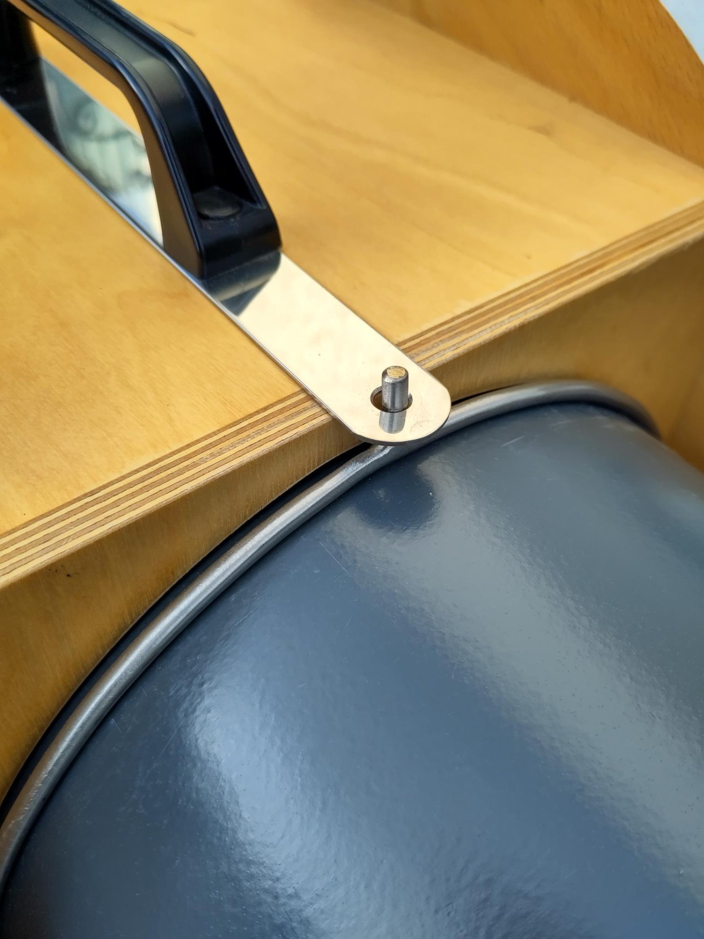

Die Nase des Klemmrings beim Dobson:

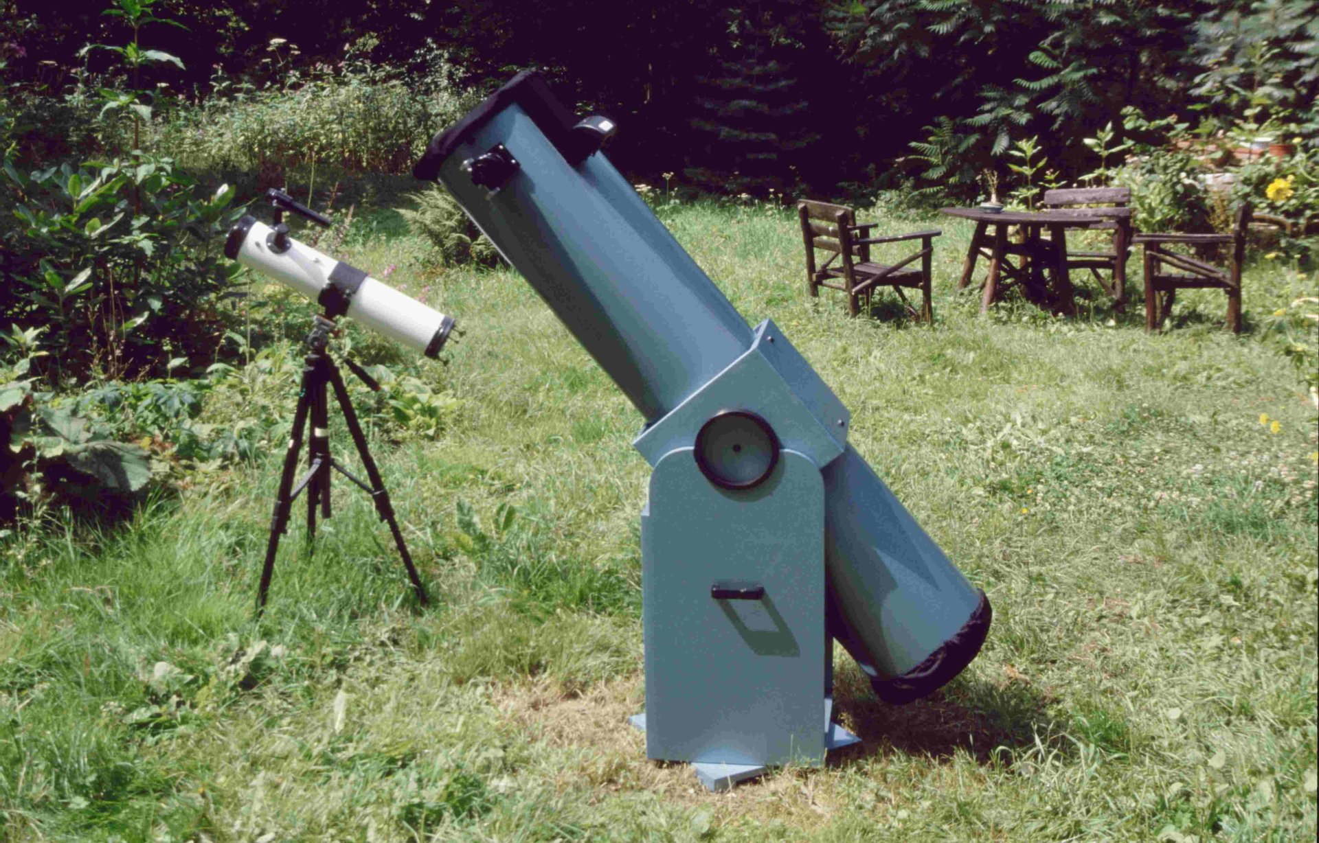

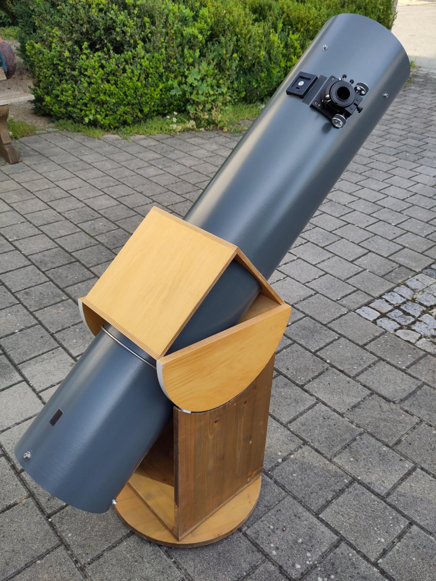

Zum Teleskop:
Der Tubus ist aus Krüpax
Die Holzarbeiten sind von einem Schreiner ausgeführt
Den Klemmring hat ein Schmied gefertigt
