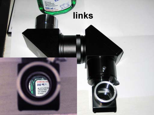

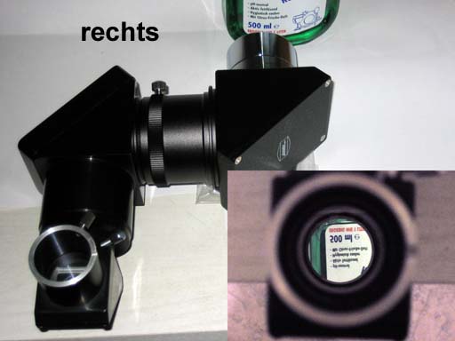

Vor einiger Zeit wollte ich selbst ein größeres Bino bauen und habe mir folgende Lösung ausgedacht:
Link zur Grafik: http://www.tombaerium.de/3mirror1.jpg
Link zur Grafik: http://www.tombaerium.de/l3mirror.jpg
Link zur Grafik: http://www.tombaerium.de/r3mirror.jpg

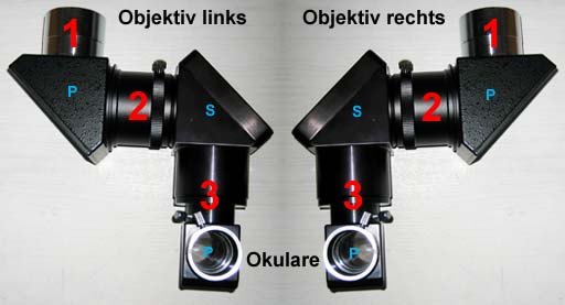

Es gibt pro Optik 3 Spiegel (oder Prismen), die das Licht in die richtige Position reflektieren. Das Bild ist in dieser Konfiguration auf beiden Kanälen deckungsgleich, sofern genau parallel ausgerichtet.
Man hat 3 Achsen, die eingestellt werden können: so kann der Einblickwinkel und der Augenabstand variiert werden.
Das Hauptproblem dabei ist, die 2 optischen Achsen müssen genau ausgerichtet werden. Sonst spielt das Hirn verrückt.
Ich habe das jetzt auf die Schnelle mal mit 3 Zenitprismen / -spiegeln zusamengebaut. Um den Lichtweg zu verkürzen, müßte man natürlich die Okularaufnahmen durch entsprechende Drehlager ersetzen, usw.
Das Ganze würde eine teure Angelegenheit werden. Außerdem verschlucken die Prismen / Spiegel ziemlich viel Licht. Positiv ist, daß man die meisten Bauteile in allen Astroshops bekommt.
Grüsse von Thomas

Meine Lösung funktioniert leider nur mit 3 Spiegeln.
Mit 2 Spiegeln würden die beiden Kanäle nur in einer Position deckungsgleich sein.
So weit ich mich noch erinnern kann, funktioniert die 2 Spiegellösung nur, wenn in einem Kanal ein Amiciprisma sitzt.
