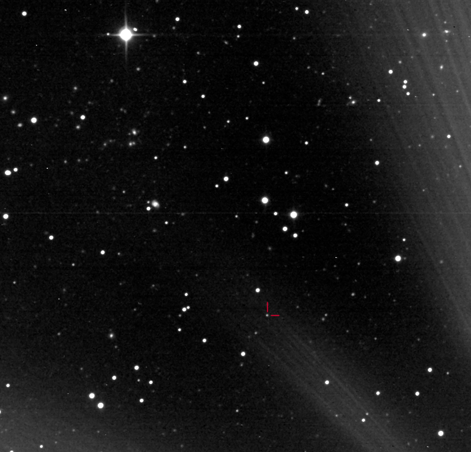

Heute einmal etwas aus der Exoten-Ecke: 95 P/Chiron, remote aufgenommen am 2.8.2022. Rund 15 Monate nach seinem Aphel darf man von diesem ungewöhnlichen Objekt wohl keine kometare Aktivität erwarten, er befindet sich jenseits der Umlaufbahn von Uranus. Aktuelle Helligkeit ca. 18,9 mag, 3 x 600 Sekunden mit dem iTelescope.net T19 (430/2.937mm-Reflektor), Standort Mayhill / New Mexico. Das Streulicht kommt wohl von Delta Psc.
Zum Aufnahmezeitpunkt ist Chiron ca. 18,4 AE von der Erde bzw. 18,8 AE von der Sonne entfernt gewesen. Während der Aufnahme hat er sich gerade einmal um ca. 0,9" bewegt. Wenn man sich zu Chiron einliest, dann findet man Erstaunliches: Dann und wann entwickelt er eine Koma, die aber nur Cyanide und Kohlenmonoxid produziert. Die Größe dieses zur Gruppe der Centauren gezählten Objekte liegt bei 200 km, Ringe soll er auch haben...
Bleiben wir also dran, der nächste Periheldurchgang kommt in knapp 25 Jahren, ´mal schauen, ob es dann auch Amateuren gelingt, die Koma abzubilden!
