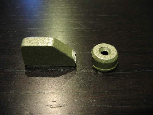

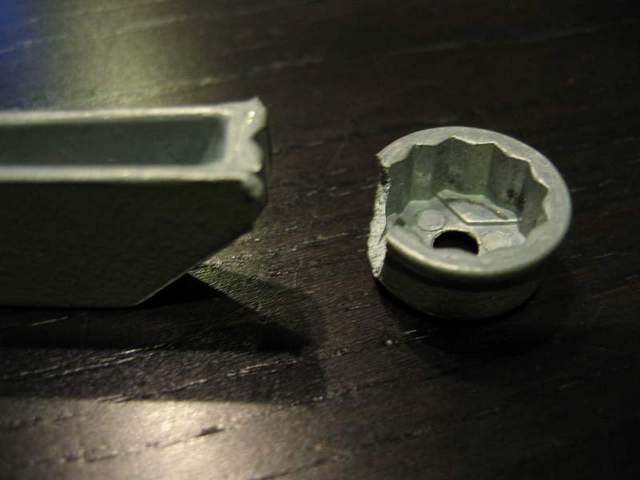

Hallo Leute,
habe hier den abgebrochen Klemmhebel der DEK-Achse einer Vixen SP-DX.
Material Alu(Guss). Durch Transportschaden leider abgebrochen.
Kann man sowas flicken/kleben/was auch immer ?
Das entsprechende Teil einer GP passt leider nicht und bei dem Alter der SP-DX dürfte es mit Ersatzteilen eher mau aussehen ...
Tipps und Hinweise willkommen !
Grüße,
Bernd
Hi Bernd,
zeig doch mal ein Bild bitte von dem Defekt - da ist bestimmt was möglich.
Besser: mehrere Bilder. Es ist hilfreich, sowohl den Hebel als auch den Rest, von dem er abgebrochen ist, zu sehen. Eventuell sind sogar mehrere Seiten von Interesse.

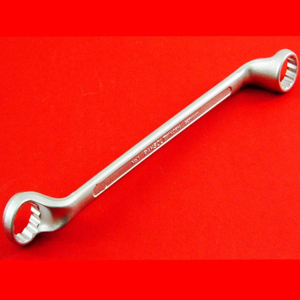

Günters Idee mit dem Ringschlüssel ist gut. Eine Reparatur des Klemmhebels wäre zwar möglich, ihn zu ersetzen, ist aber solider.
Alternativ könnte man das Teil, mit welchem der Hebel verbunden war, auch noch ersetzen, wie es Toni vorgeschlagen hat. Die Lösung wäre recht elegant.

Hallo Günter,
das mit dem gekröpften Schlüssel ist eine gute Lösung,
falls ich kein passenden Ersatz finde.
Ein 15er Schlüssel passt hier genau ´drauf.

für Mit-Interessenten :
Schreibfehler : nicht 15er, sondern 13er Schlüssel passt !
Tschau,
Bernd
