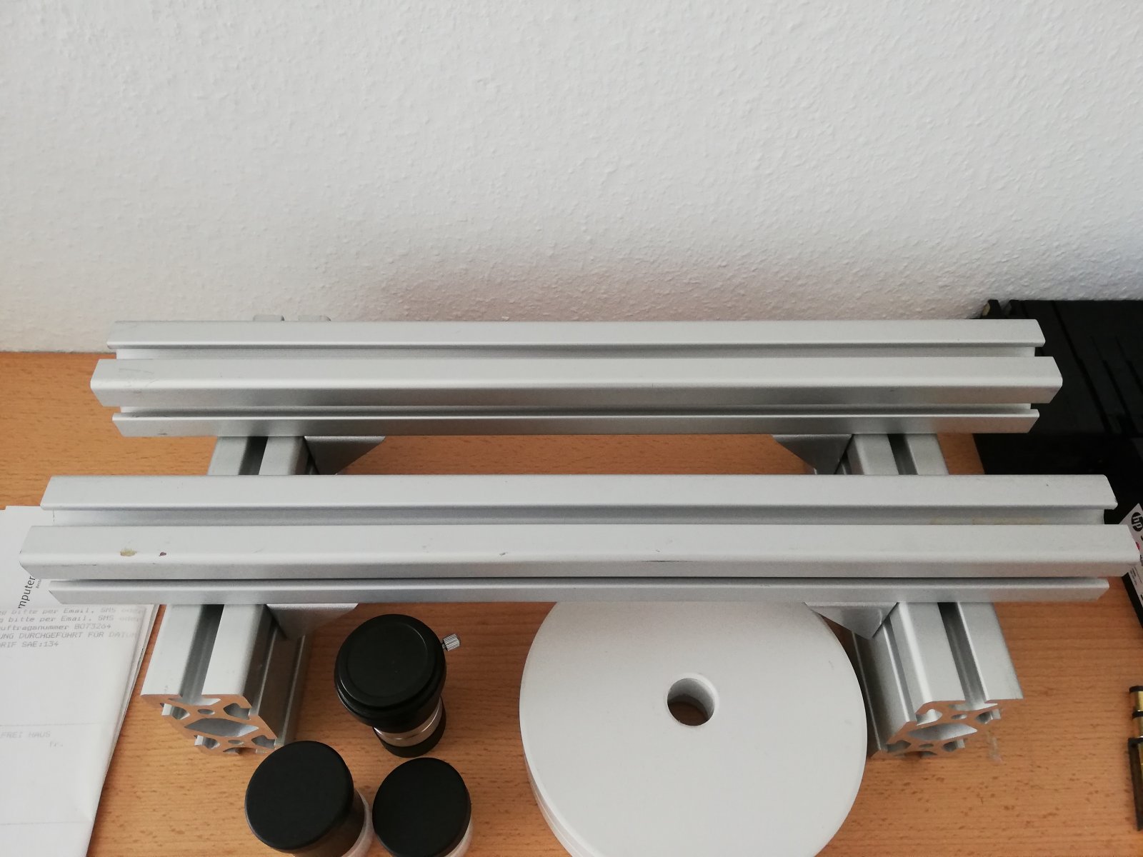

Dann fiel mir ein, dass ich noch ein paar Aluprofil-Reste von einem anderen Projekt übrig hatte ... wie meine guten Freunde Reiner und Glücklicher (bekannt als die Herren Zufall) es so wollten, waren es gerade derer 4 ... perfekt! Ich die also schnell zusammengeschustert (mit 4 Winkeln verbunden), und eine Aufnahmeschiene gebaut, in die der Tubus samt Prismenschiene einfach eingesetzt werden kann ... im Aluprofil sind die Abstände ja zum Glück einfach justierbar ... Das Ergebnis ist dieses hier:

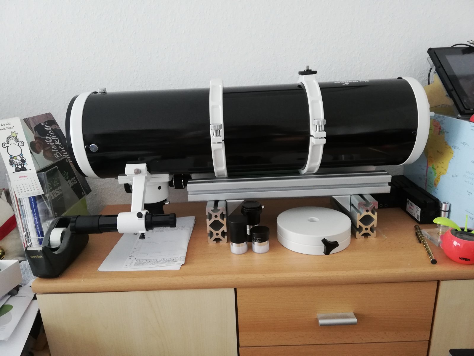

Und hier das Ganze mal mit Tubus ... durch die Schiene kann der jetzt auch nicht mehr hin und her rollen:

Das sind 40x40 Profile (ca. 40cm lang) (da passt von der Tiefe die Prismenschiene und der Tubusring-Ansatz gut rein und hat auch noch ein bisschen Luft) für oben auf und die "Beine" sind 2 40x80 Profile (20cm) (damit kann man, wie man sieht auch den Okularauszug bequem nach unten drehen, ohne dass er unten aufditscht (natürlich in eingefahrenem Zustand)) ...
Die Profile könnten auch etwas kürzer sein, aber die hatte ich halt da ... und etwas mehr Länge gibt auch noch etwas mehr Stabilität in die Geschichte ... nicht dass das wirklich nötig wäre ... würde man die Sachen nicht vorrätig haben, wäre das ein Wareneinsatz von so knapp 20€ ... dafür bekommtm an im Zweifel auch schon ne Abdeckplatte fürs Profil mit dabei ...
