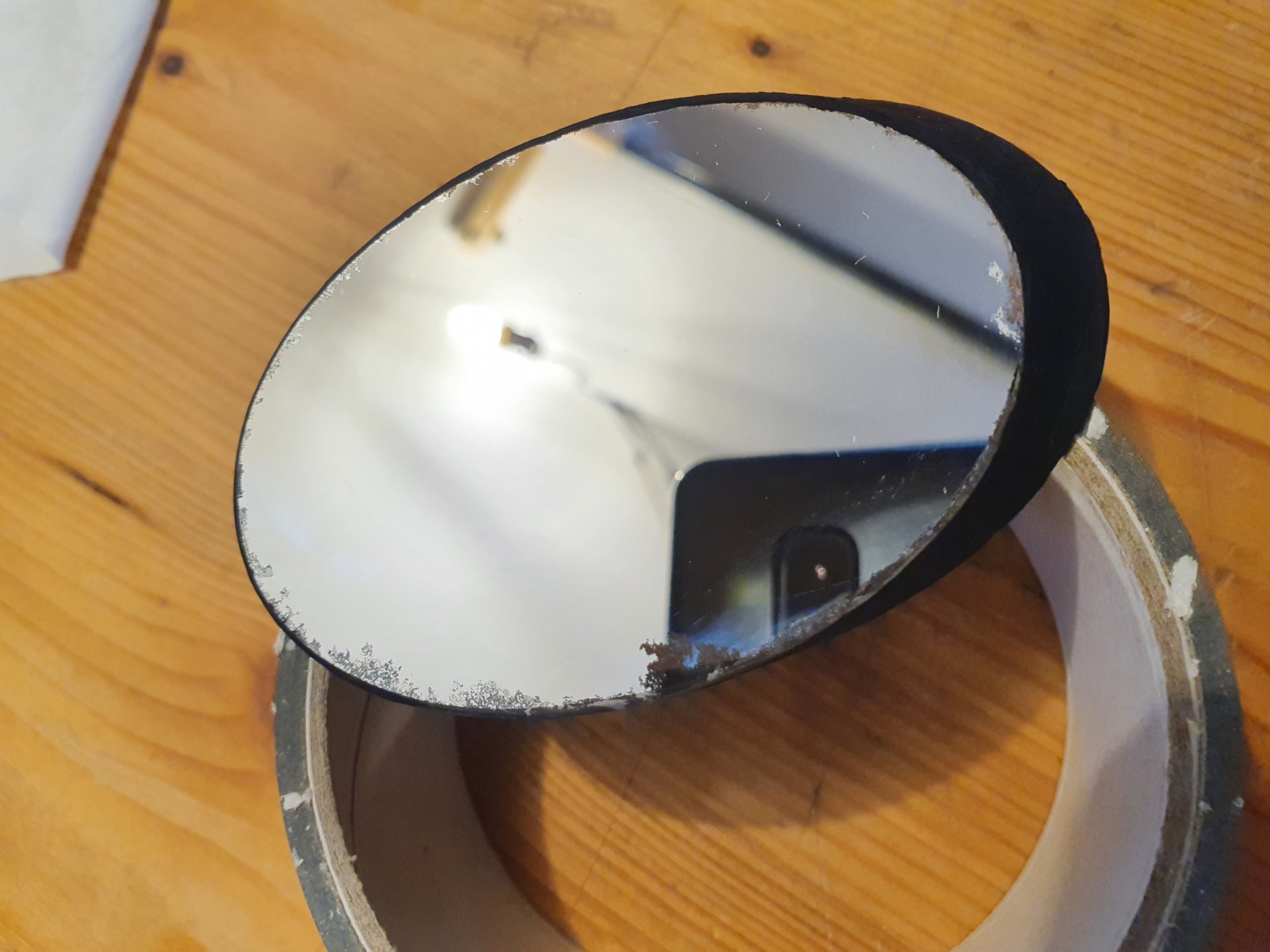

Ich durfte leider feststellen, dass sich die Ränder meiner Fangspiegelfläche aufgelöst haben, bei genauem Betrachten sieht man, dass dort keine Spiegelfläche mehr vorhanden ist:
Zum Einsatz kam der Tafellack von Teleskop Express, was sich dann als Black 2.0 entpuppt.

Oh, mist! Ich hab meinen erst mit Black 3.0 geschwärzt... Bis jetzt ist das noch ok... Wie lange hats bei Dir gedauert, bis sich die Beschichtung abgelöst hat?

geschwärzt habe ich ihn ca. vor einem Jahr ...

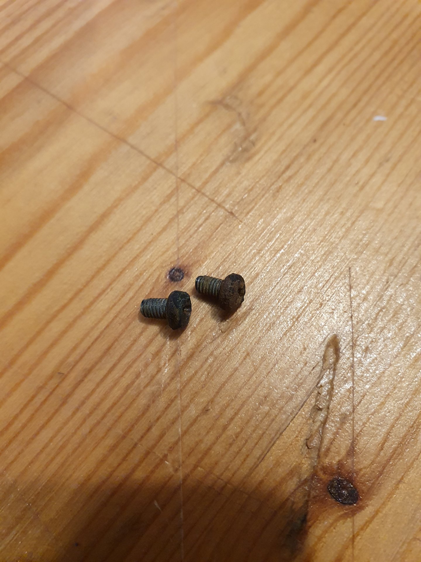

Irgendwie ist das Zeug nicht wirklich tauglich für unsere Teleskope. Ich hatte auch die ein oder andere verchromte Schraube geschwärzt. Die sind auch alle verrostet!
Ich vermute daher, dass das Zeug mit Chrom reagiert und es zersetzt!
Dann bin ich mal gespannt! Beim nächsten Fangspiegel lass ich dann sicherheitshalber nen Millimeter frei...

Danke für die Warnung. Ich hab mir gerade die Inhaltsstoffe von dem Zeug angeschaut und da gibt es schon welche, die dann mit Chrom reagieren können (Redoxreaktion -> Rostbildung).
