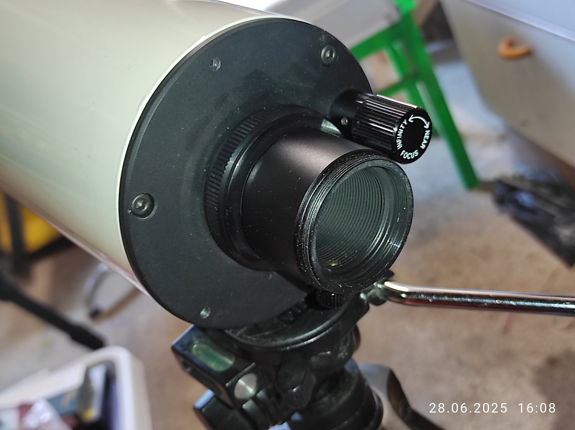

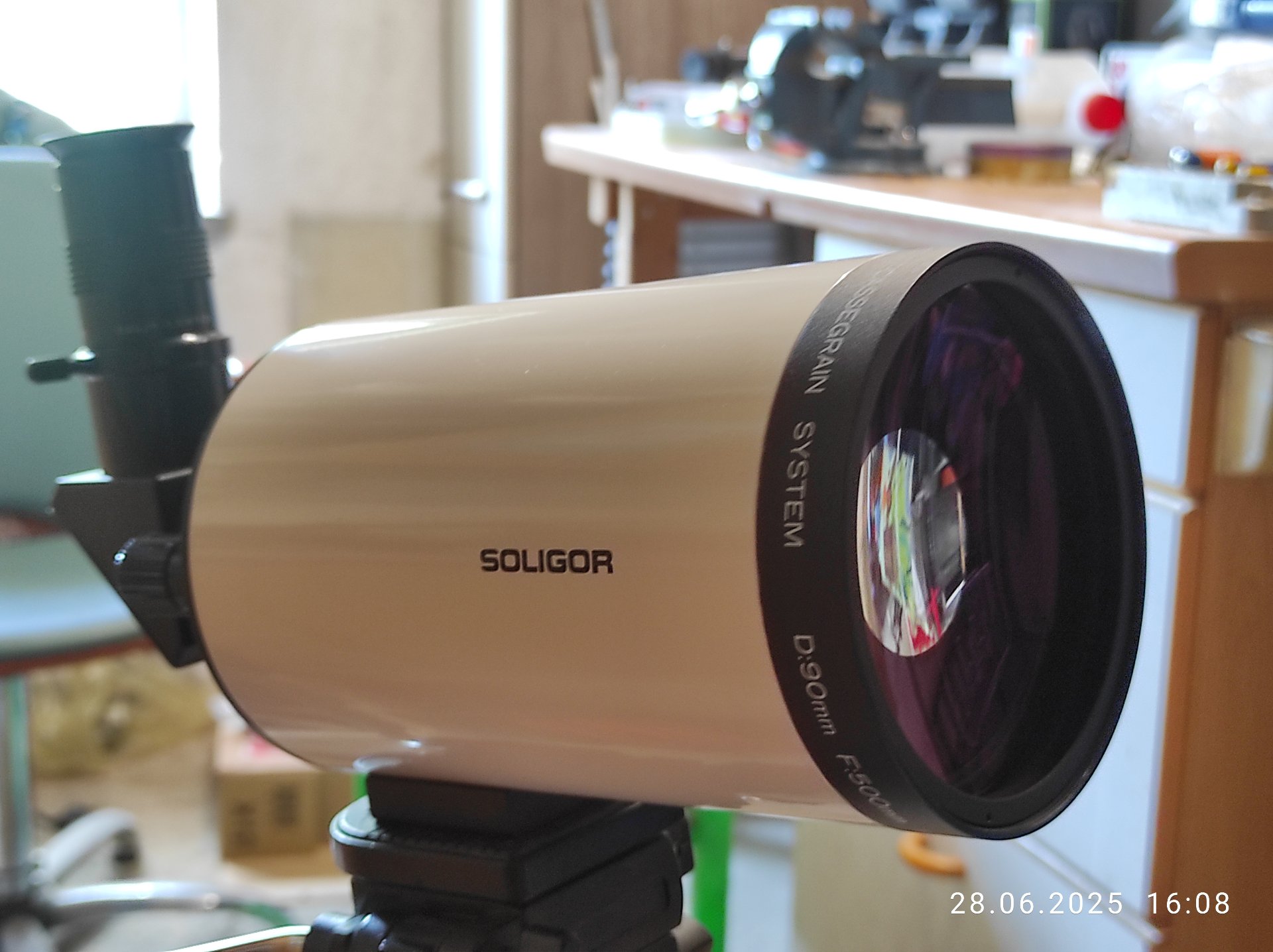

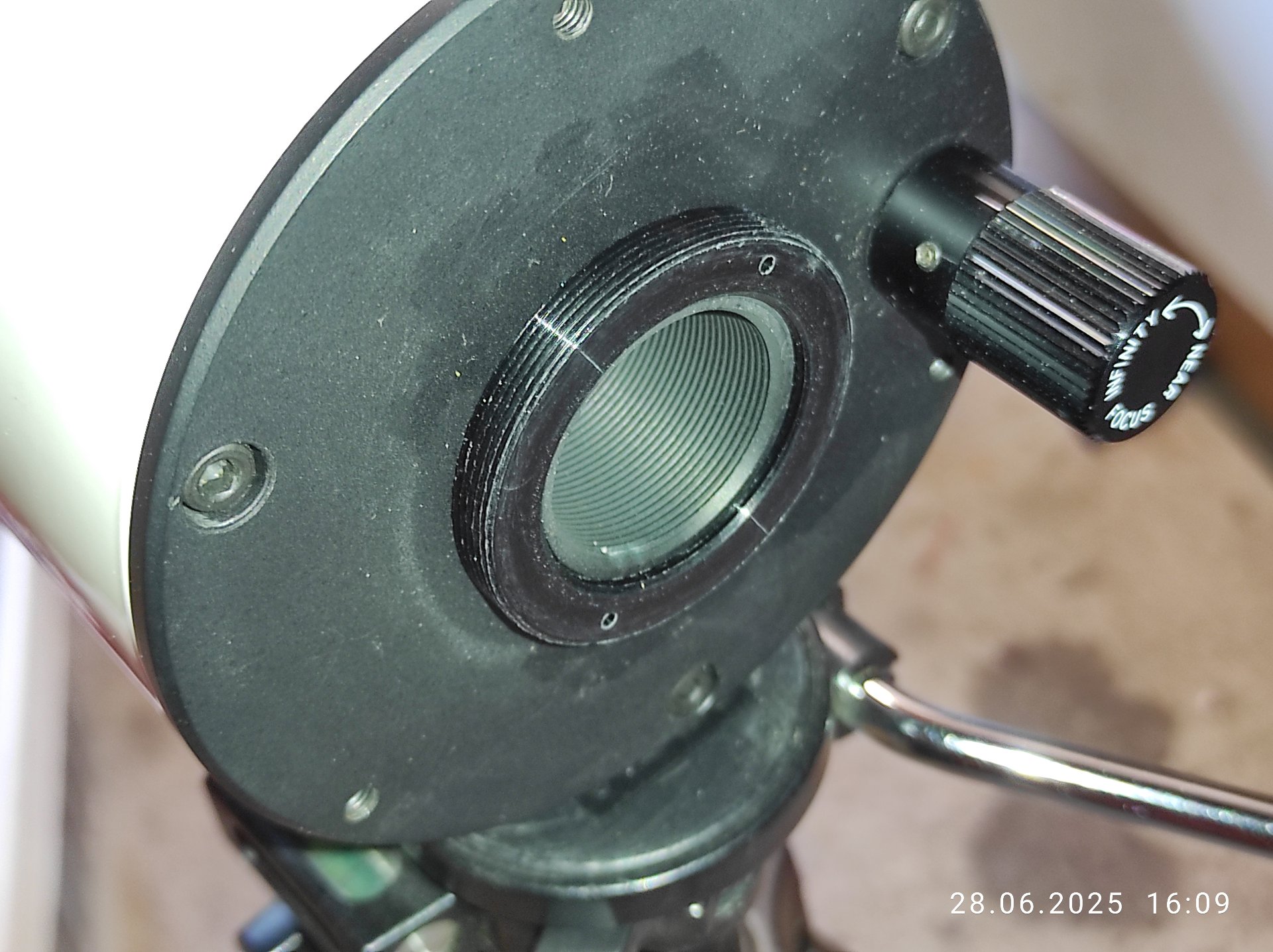

Hallo Leute,
bitte helft mir, eine Adaptierung zu finden!
Vor kurzem habe ich günstig ein Soligor D:90mm f:500mm erstanden. Drauf steht "Telescope & Telephoto lens" und es ist eine Art Maksutov Cassegrain bzw. Abwandlung davon.
Nun hat das Ding eine 4cm lange Übergangshülse (ohne Optik drin) vom Tubusgewinde auf T2 mit zusätzlicher 1,25" Klemmschraube.
Das Tubusgewinde kann ich nur messen mit Durchmesser 45,4..mm und Steigung geringer als 1mm.
Am liebsten wäre jemand, der sowas kennt und mir eine Adaption vorschlagen kann. Ich dachte an Übergangsring/Adapter von original vermutlich M45,5x0,75 oder M46x0,75 auf T2, damit ich kurzbauend einen Zenitspiegel anbringen kann. Aber es muss mit Überwurfring sein, damit der Fokusknopf nicht stört.
vllt hast jemand eine Idee?
