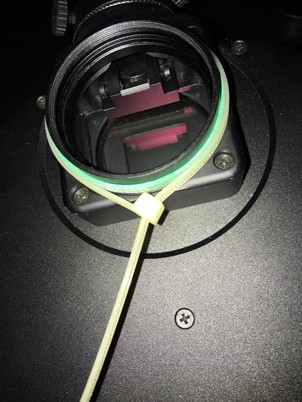

vor kurzem hat sich ein Adapterring an meiner Kamera festgefressen und wollte sich auch nicht mit mehr oder weniger sanfter Gewalt lösen lassen.
Total happy kann ich berichten*, dass ich einen einfachen Weg gefunden habe, den Adapterring zu lösen:
  • Gummingring drumlegen - damit wird die Reibung signifikant verbessert
  • einen Kabelbinder drum schlingen und am Ende des Kabelbinders gegen den Uhrzeigersinn ziehen
Und schwupps war die Klemmung gelöst - JUHUU!!
Mit der Zange (die ich zum Schutz mit Klebeband umwickelt hatte) habe ich viel fester gezogen. Aber außer einigen Kratzern habe ich damit nix erreicht. Das Problem ist, dass man durch den Druck den Adapterring leicht verbiegt und damit die Klemmung deutlich verschlimmert.
Im Gegenzug dazu schlingt sich der Kabelbinder sehr gleichmäßig um den Adapterring und lässt sich prima am Ende ziehen - und überraschenderweise musste ich nur recht leicht ziehen.
Falls euch also ein ähnliches Mißgeschick passiert - probiert es erstmal mit dieser vergleichsweise sanften Methode.

sehr gute Idee. Ich benutze teilweise einen Fahrradschlauch, welcher in der Breite des Adapterringes zugeschnitten ist. Das hilft beim Festziehen oder Lösen auch enorm. Da hat man mehr Grip als mit den bloßen Händen auf der glatten Oberfläche.
Horst
Klasse Idee - ich habe bisjetzt auch mit Kälte/Wärme gearbeitet, aber das geht leider nicht immer, besonders wenn das ganze mit Kamera oder anderen empfindlichen Teilen verbunden ist.
