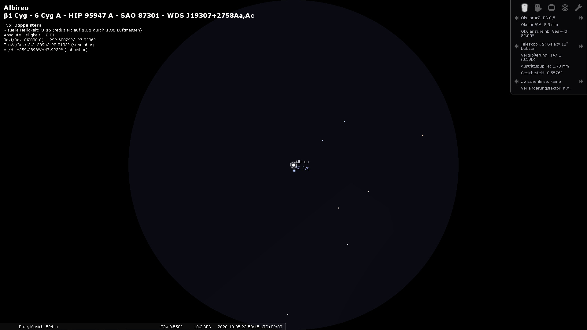

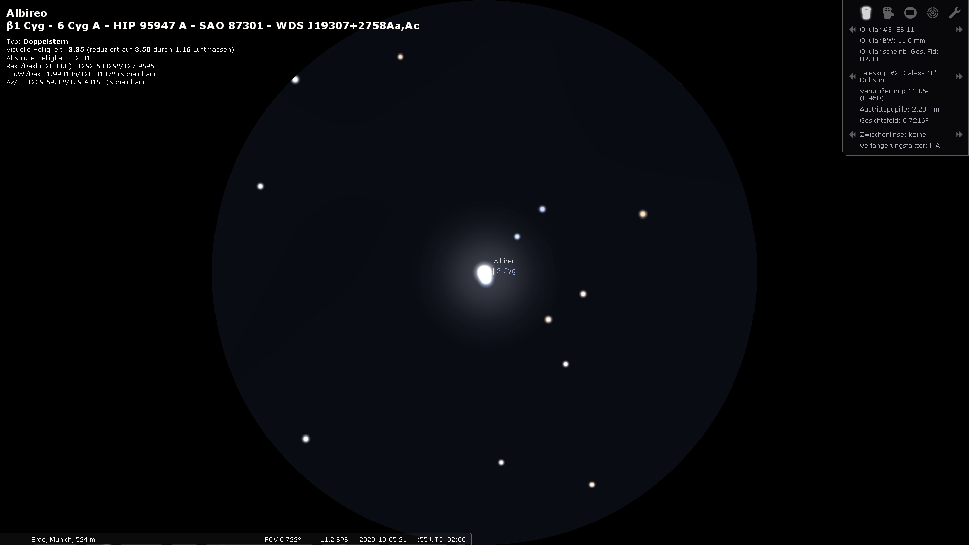

Was mich in der Anzeige im Stellarium irritiert hat, war dass die Darstellung so komplett anders von unserem visuellen Eindruck war. Mir ist völlig klar, dass Stellarium weder die Wahrheit zeigt noch der Realität entspricht, besonders wenn für Planeten "Bildchen" angezeigt werden. Nur bei Alibireo löst Stellarium die beiden β-Sterne gar nicht auf, sondern werden eher als "Klumpen" dargestellt.
Hier mal ein Screenshot aus Stellarium - Darstellung entsprechend wie im Oklular gespiegelt

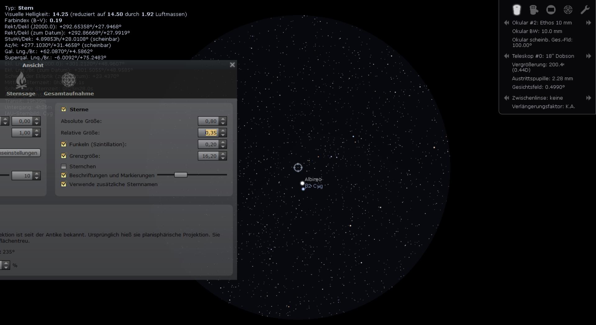

Nur eine Idee, ich weiß nicht ob das geht:
Im Stellarium werden ja auch die AZ Koordinaten angezeigt.
Man könnte vielleicht die Anzeige an einem Stern einfach "eichen", dann spart man sich die Norpolsucherei ...
Wird das bei dir gespeichert?
Bei mir ist die Einstellung wieder weg, sobald ich auf ein anderes Okular umschalte ...
Es scheint als besitzt Stellarium zwei Separate Einstellungsmöglichkeiten. Einmal ohne Okular-Ansicht einmal mit Okular-Ansicht. Wenn du die Einstellungen vornimmst während du in der Okular-Ansicht bist, sollte es Stellarium speichern (Hat zumindest bei mir funktioniert). Im Zweifel im ersten Bereich des Einstellungsfensters (F2) nochmal auf "Einstellungen speichern" klicken, damit die aktuellen Optionen gespeichert werden.
Du kannst also für beide Ansichtsoptionen separate Sterneneinstellungen vergeben. Ich habe ohne Okular die relative Größe gerne um die 0,5, damit mir die Orientierung etwas einfacher fällt.
Danke!
Hat funktioniert, allerdings wenn man im Okularmodus im Teleskop "horizontale Spiegelung, vertikale Spiegelung" aktiviert hat und speichert, ist die Ansicht danach in der "nicht Okularansicht" auch gedreht.
Etwas fummelig ... Aber Danke! Jetzt passt es.
Man kann es auch direkt in die "okular.ini" eintragen
Die liegt im Benutzerprofilverzeichnis
C:\Users\<name>\AppData\Roaming\Stellarium\modules\Oculars
Code:
[General]
stars_scale_relative=0.35
stars_scale_absolute=0.80
stars_scale_relative_ccd=0.35
stars_scale_absolute_ccd=0.80

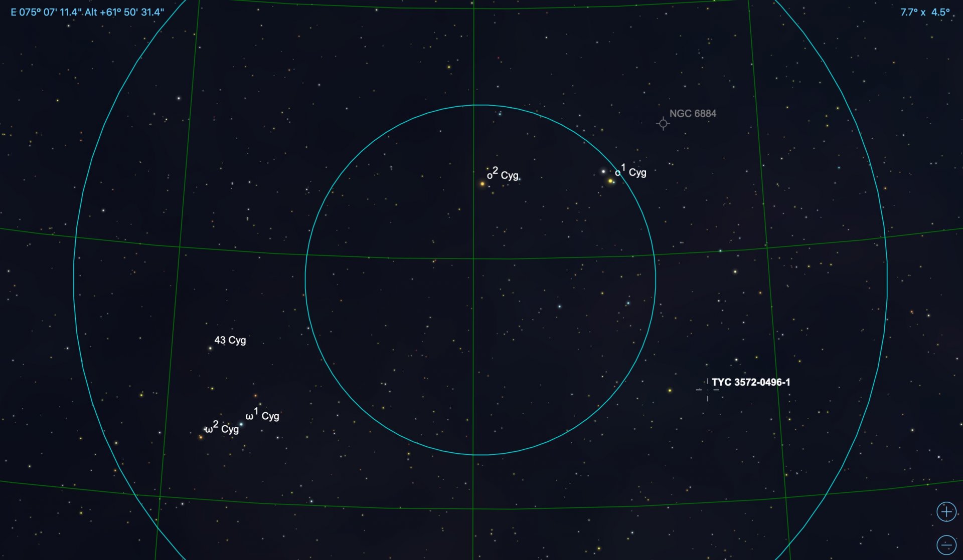

Apropos Albireo: es gibt auch andere blau/gelbe "Paare" (und schöne, farbige Einzelsterne) im Schwan... sind leicht zu finden in einem etwas weiteren Gesichtsfeld! zB. 30/31 Cyg, auch Omicron 1 Cygni genannt :cool:
Siehe auch 20 Fun Naked-Eye Double Stars
lg
Niki
(Quelle SkySafari 6 Pro)
