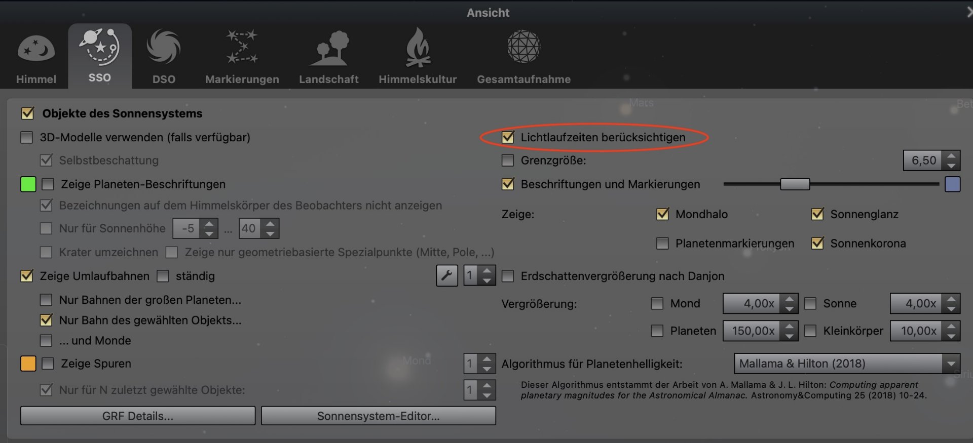

Ist unter Himmel & Anzeige-Optionen die Lichtlaufzeit aktiviert? Klingt ziemlich genau nach so einer Differenz.

Oh, sorry. Ich hab die Stellarium-App gemeint. Lichtlaufzeit war auch mein erster Gedanke. Aber die beträgt nur rund 47 Sekunden. Und die App berechnet die immer mit ein.
