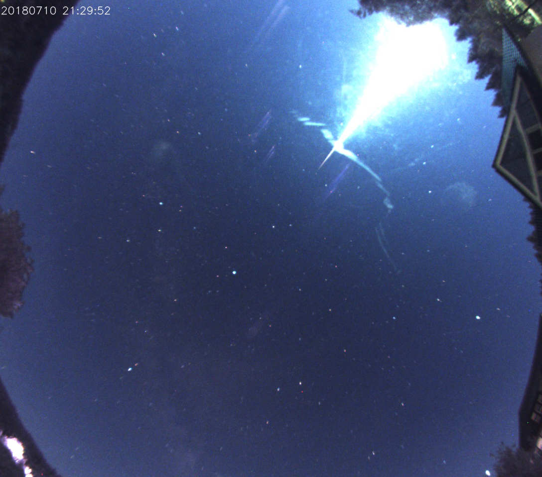

Hallo Chris,
das war mein erstes Raspberry Projekt und wenn man ein bisschen Muse mitbringt klappt es dann auch. Ich habe eigentlich ausser einem BASIC Kurs in den 80igern keine Coding Kenntnisse.
Den Raspberry aufsetzen ist nach der Anleitung relativ einfach: Raspberry aufsetzen (Ein Raspberry 3 reicht völlig)
Danach wenn das funktioniert (WLAN etc.) kannst Du dich ja an die Einrichtung der Allsky machen. Ich habe eine ASI224MC verbaut.
Das Highlight bis jetzt bei mir war die Aufnahme des Renchtalmeteoriten: Renchtalmeteorit.
Ich kann es also nur empfehlen!
Schöne Grüße
Martin

Super, ich danke dir! Grundlagenvideos habe ich mir schon angeschaut. Denke ich werde es hinbekommen ;). Den Raspberry 3 habe ich bereits bestellt. Halte euch auf dem Laufenden. Schöner Meteor! Ich wollte auch die ASI 224 MC nehmen.

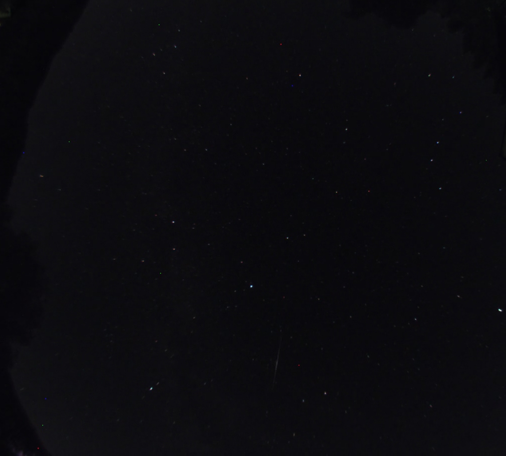

Sven hat natürlich Recht, wenn er sagt ein Raspi 1 reicht. Ich meinte damit eigentlich nur, dass ein Raspi 4 übertrieben ist. Vor allem wird der dann ja heiß. Wobei das wieder gut wäre für den Taubeschlag. Den bekomme ich nämlich nur mit einer Heizmanschette in den Griff, anders als in der Anleitung beschrieben. Ich habe bei mir einen Raspi3 verbaut.
Ob Farbe oder Mono ist glaube ich relativ egal bzw. Geschmackssache. Ich habe jetzt allerdings auch einen Landhimmel ohne so eine schicke Kirchenanstrahlung wie Dirk.
Ich hänge mal noch ein unbearbeitetes Bild von einer mondlosen Nacht an. Die Milchstrasse ist erkennbar. Jetzt wäre es natürlich interessant dazu eine Mono im Vergleich zu sehen...

Das sieht gut aus Martin. Hast du die 1,55 mm Linse verbaut oder die Standard 2,5 mm ? Denke bei mir sollte das 150 Grad Bildfeld ausreichend sein, da ich eh nicht bis zum Horizont freie Sicht habe. Gegen den Taubeschlag werde ich mir dann noch etwas basteln. Der Himmel sollte ähnlivh wie bei dir sein. Bin auch auf dem Land ohne störende Lichtquellen.

ich habe ein Fujinon Fish-Eye 1,4 mm verbaut da ich mehr Grad wollte. Ich würde auch erstmal das Standard ausprobieren, ob Dir das genügt. Ansonsten ist ja auch schnell eines besorgt und die Standardausführung ersetzt.

Hast du eine Bezugsquelle zu dem Objektiv? Ich habe das 1,8 mm gefunden und der Preis liegt bei knapp 300 Eur. Auf deiner letzten Aufnahme wirkt es weniger als 180 Grad. Täuscht das oder war die Standardlinse verbaut?
Gruß Chris
Ich bringe das leider nicht mehr zusammen, wo ich es hier herhabe. Aber 300€ wären viel zu viel für den Zweck. Das Bild ist übrigens beschnitten, daher weniger als 180 Grad.
